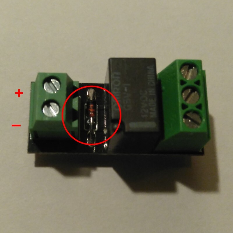

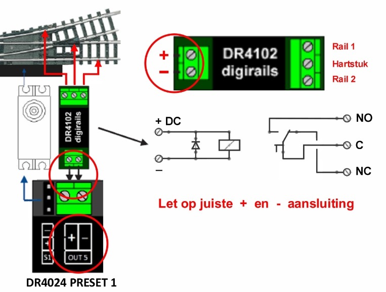

Ik denk dat je bij het aansluiten van de DR4102 op de OUT6 en OUT7 niet op de juiste polariteit hebt gelet zodat er bij het inschakelen van de spanning op de OUT kortsluiting is ontstaan via de vrijloopdiode in de DR4102.
Dat heeft niet alleen tot gevolg dat deze diode in de DR4102 defect geraakt zal zijn maar dat ook de mosfet in de betreffende OUT opgeblazen wordt en er permanent spanning op de OUT komt te staan. Dit laatste is eenvoudig te controleren met een spanningsmeter of een lampje.
Een DR4102 met defecte vrijloopdiode zal bij hernieuwde (ook correcte) aansluiting op een nog niet defecte OUT bij het activeren van de OUT direct weer kortsluiting veroorzaken zodat ook de mosfet van deze OUT defect raakt, dus goed oppassen anders heb je uiteindelijk allemaal onbruikbare DR4024's en DR4102's.

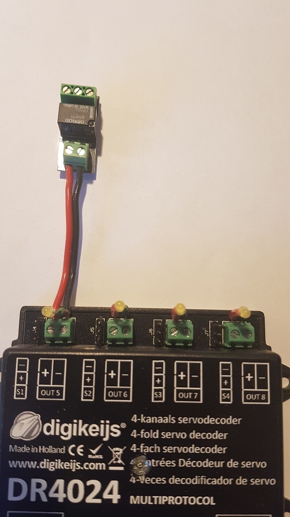

@Jos,
Daarom had ik al aangegeven foto of tekening.
Een foto of tekening verklaart ook niet altijd alles...
Als dit de foto van Glacierxpres zou zijn, levert dit nog weinig op over de mogelijke oorzaak...  ;D
Ps: vergeet de Ledjes even..  ;)

@Bert,
Ook niet als zwart en rood gekruist zouden zijn ?
Jos
Bert_Apd
  • Berichten: 1916
  • N-Spoor DB Epoche III
Re: DR4024 kortsluiting met puntstukrelais?
« Reactie #8 Gepost op: 11 January 2025, 16:32:42 »
@Jos,
Ja, dan juist wel, maar als ze (later, na een eerdere kortsluiting) weer goed gemonteerd zijn zoals mijn foto nu toont, dan lijkt in eerste instantie alles in orde...  ;)

Nou die foto is precies zoals het er uit ziet!  ;D  Bedankt dan hoef ik geen foto te posten. Die ledjes zien er uit als een erg goed idee overigens. De relais zijn moeilijk te horen als ze schakelen.
