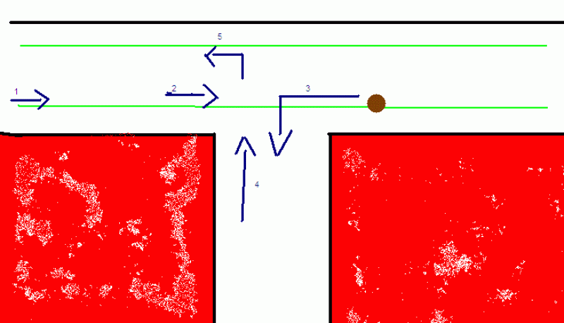

De autootjes worden bestuurd met een zelf-gebouwd besturingssysteem.
In iedere auto zit een kleine micro-chip die alle functies doet, zoals: koplampen, achterlicht, remlicht, mist-licht, knipperlichten, eventuele zwaailichten en verdere toeters en bellen. In iedere auto zitten aan de voorkant, en aan de achterkant 2 kleine infra-rood sensors. Als de auto's te dicht bij elkaar in de buurt komen, gaan ze langzamer rijden, en stoppen vervolgens. Ook zijn er een 3-tal auto's die via het infra-rood signaal een frequentie uitzenden, die zorgt dan de auto die erachter rijdt, even snel gaat rijden als de auto ervoor. Zo hoeven de auto's niet steeds te stoppen, en kunnen ze lekker doorrijden
. Er is zelfs 1 speciale auto die, als hij een bepaald signaal krijgt, stopt met rijden, het stuur omgooit naar rechts, achteruit rijdt, en dus inparkeerd naast een fabriek of station. Die bijft daar enkele seconden staan, en rijdt dan ong. 2 seconden vooruit, en gooit dan het stuur naar rechts. Even een tekening voor de duidelijkheid:
Rode vierkanten = gebouw
groene strepen = rijdraad.
blauwe pijlen met nummers = rijrichting
Bruin bolletje = signaal "inparkeren"
Is het een beetje duidelijk ?
Dit is dus allemaal zelfbouw, ook de elektronica (schema's)
Vriendelijke groet, Servé.
