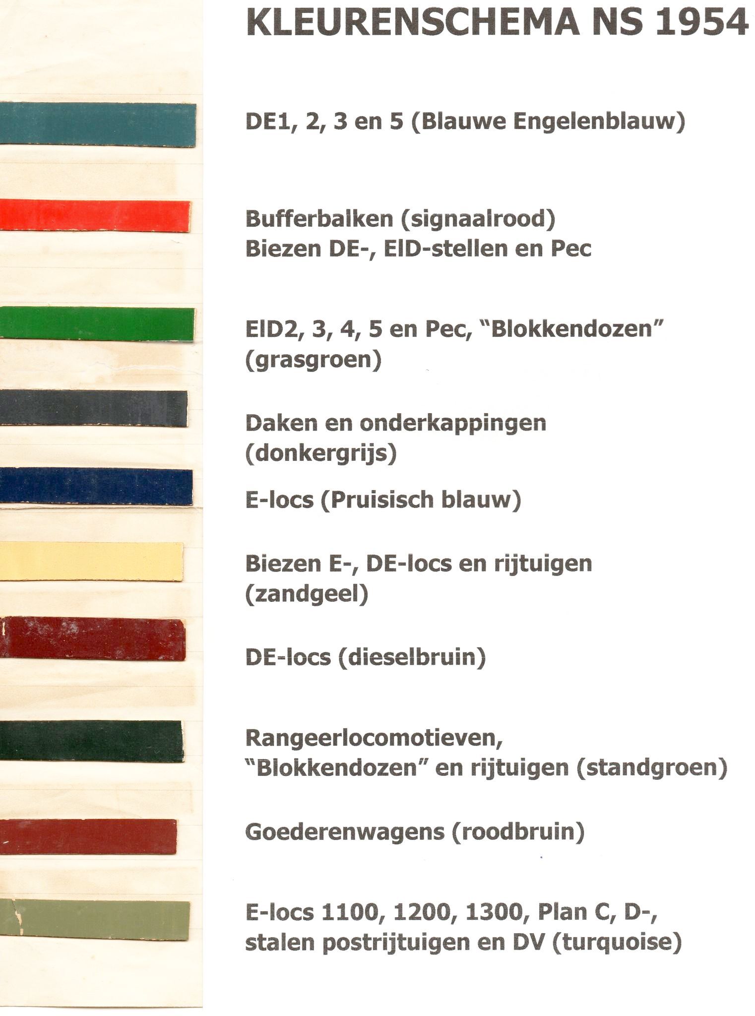

Mooi staatje, maar kennelijk genomen met kunstlicht, waardoor het wat 'warm' oogt. Kun je het ook met een flits fotograferen en uploaden?
Groeten, Carlo

Ook mijn kompjoeter even gebruikt om de kleurtemperatuur wat meer naar daglicht te krijgen:
(Zag je destijds ook dat asbest los in de rijtuigen liggen.. ? :-\ )
Groeten, Carlo

En wellicht nog van belang...
AB 7216

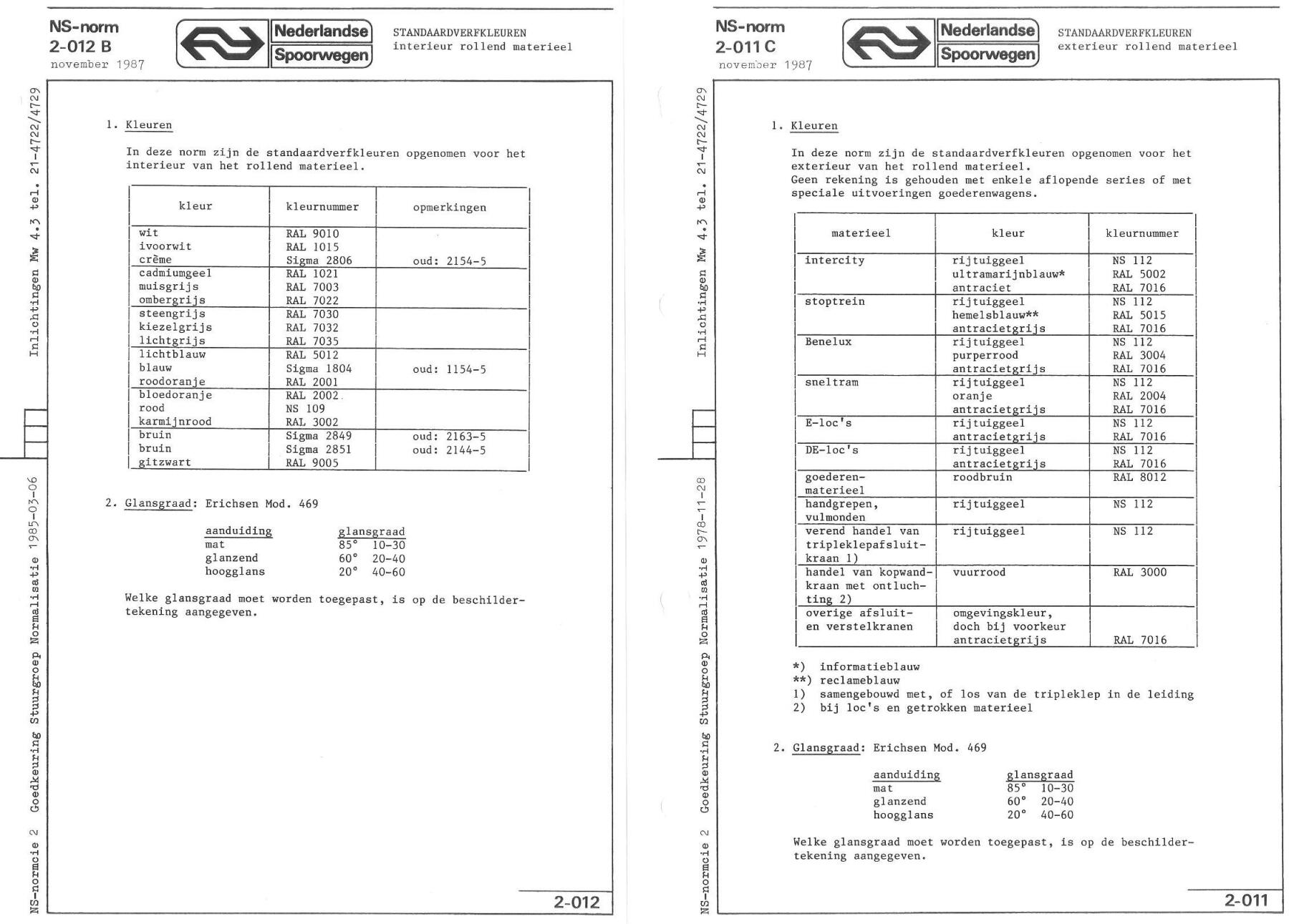

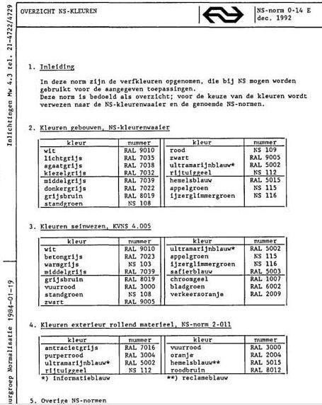

Hierbij het complete normblad 2-011C.
Deze geeft meer duidelijkheid over welke kleuren op welk materieel worden toegepast.
ik heb thuis de 4 mappen staan met de NS normen, met daarin de meest vreemde zaken. Maar wel leuk een leuk archiefstuk!
Groeten Arjen

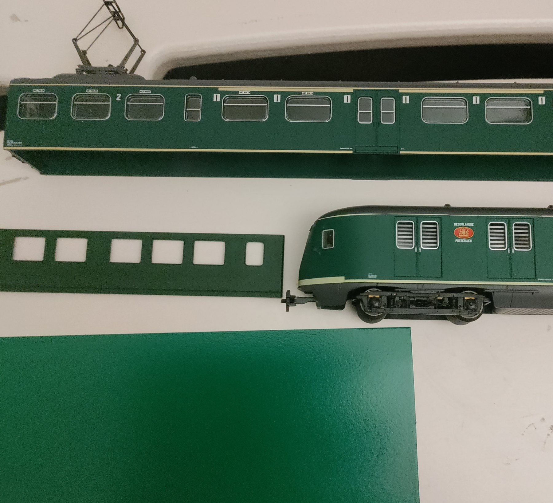

Terug naar het onderwerp: die RAL 6029 is het inderdaad helemaal niet. Dat andere proefstukje is Tamiya TS-43. Hele mooie kleur, maar ook niet goed. Morgen maar even een rijtuig laten scannen
