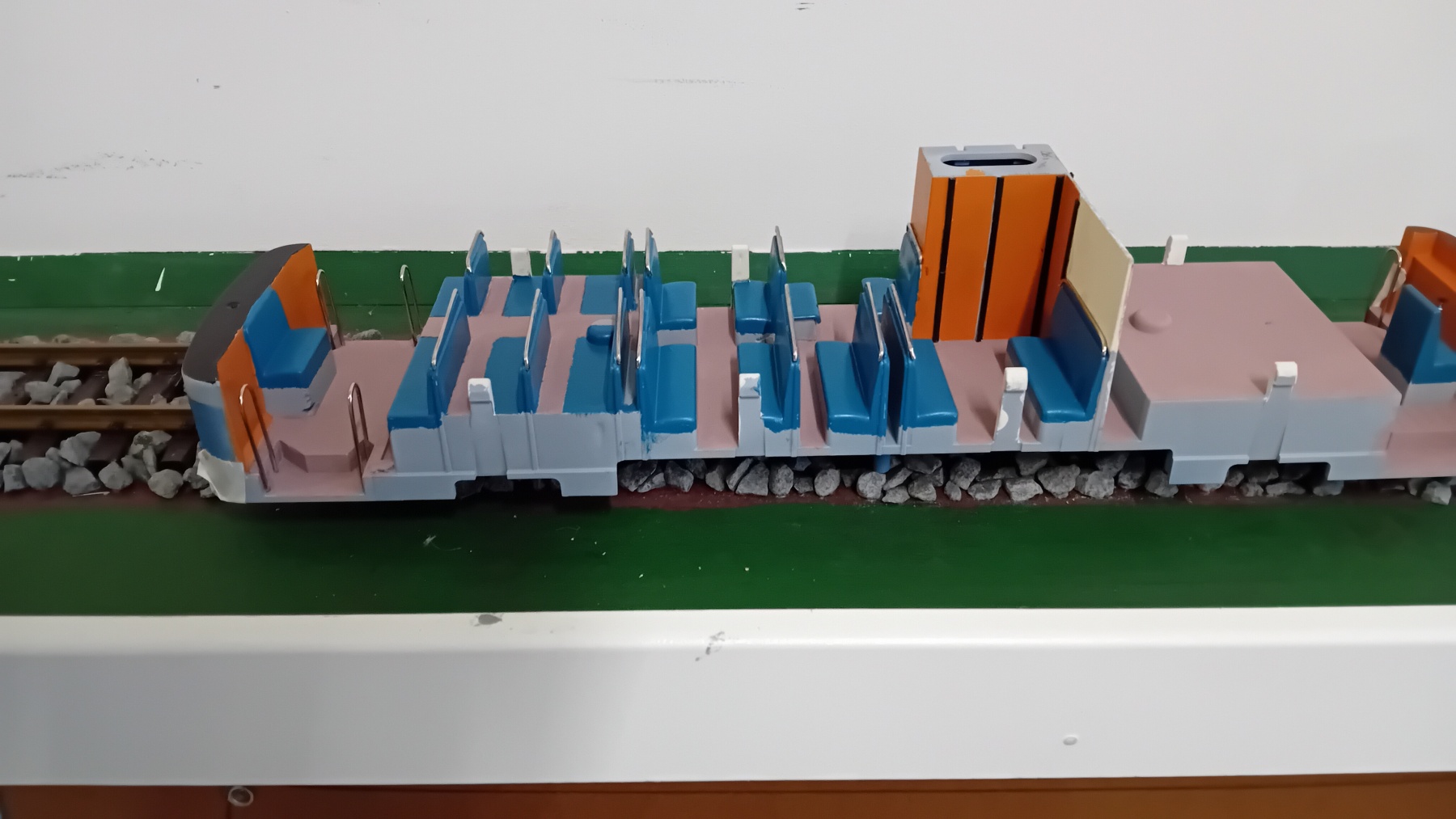

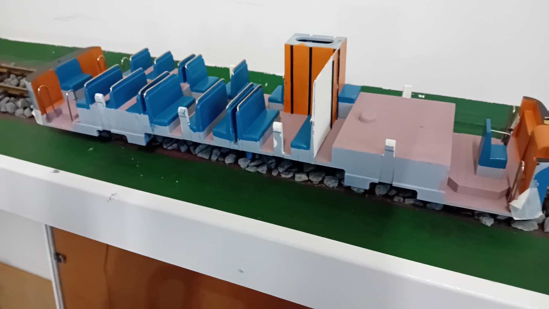

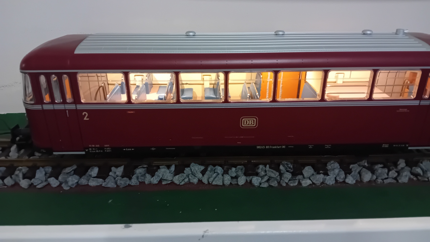

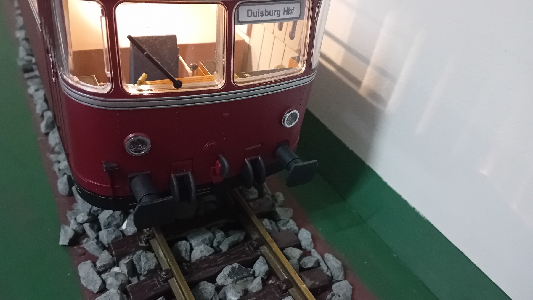

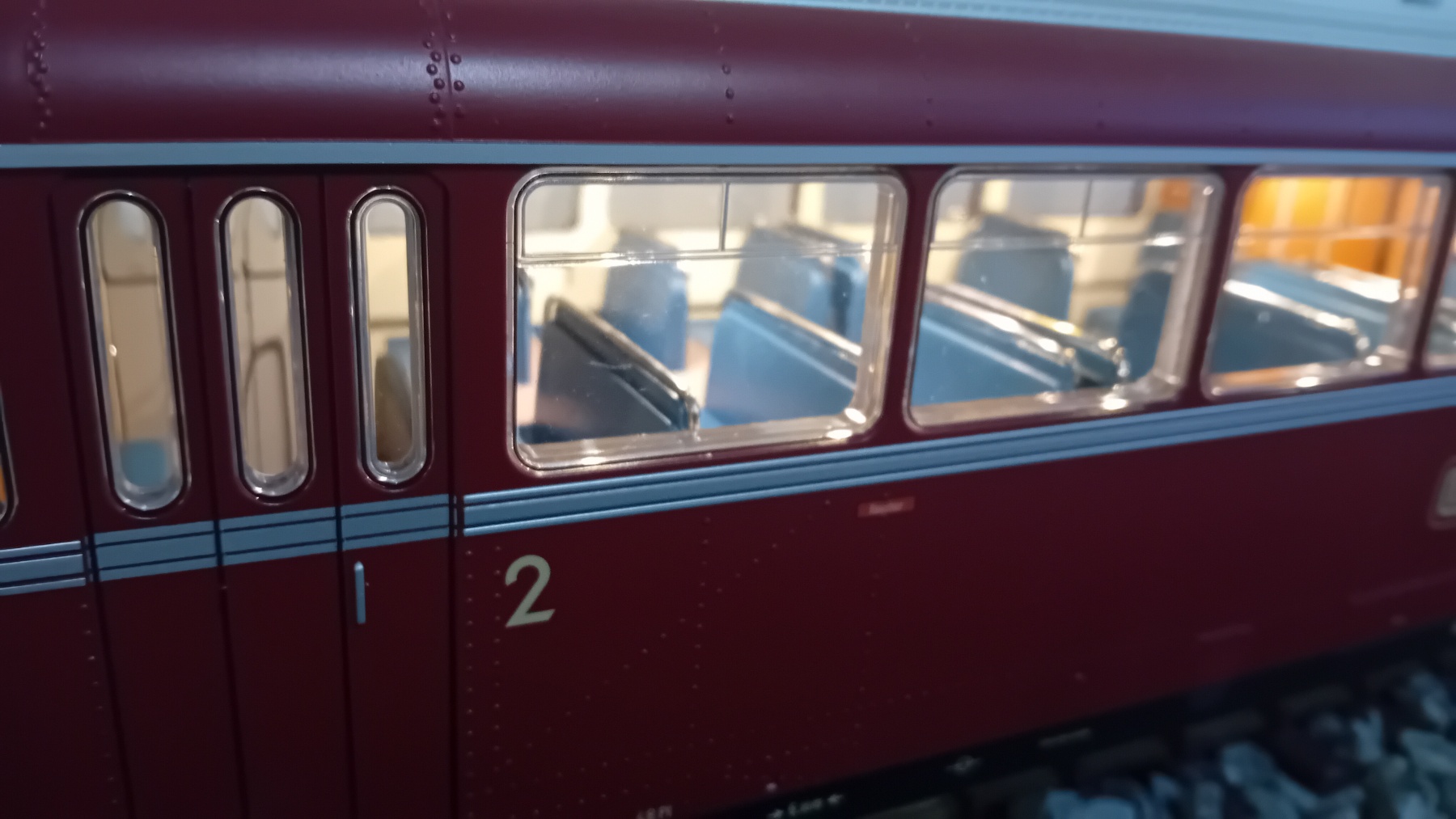

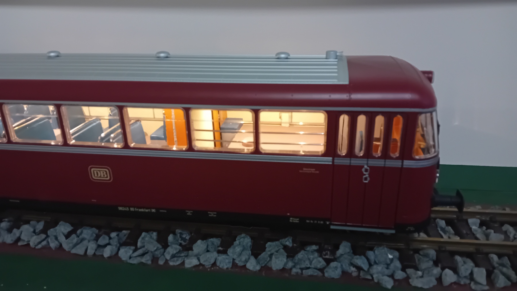

Ik ben begonnen mijn PIKO railbus te verfaaien, te beginnen met het interieur van de bijwagen:
De binnenzijde van de kap gebroken wit schilderen en verlichting aangebracht.
Een koersrol aan de voorruit en tralies voor het bagage gedeelte.
Wow! Dat ziet er écht heel goed uit!!  (y) (y)
Misschien dat ik dat ook moet doen! Was het makkelijk om het model te openen om erbij te komen voor het verven?
Weet je wel zeker dat de koersrol achter de voorruit moet zitten?
Normaal gesproken zaten deze achter het bovenraampje van het middelste zijraam (dat in werkelijkheid geen tweedeling had).
Zie hier de h0-versie:
Schienenbus
  • Berichten: 1499
Re: Piko G 37300 Schienenbus VT98 + VS98
« Reactie #11 Gepost op: 05 January 2025, 20:13:02 »
https://www.larsbrueggemann.de/pages3/db-baureihe-798.html
Op deze pagina staan zowel motor- als stuurwagens met een koersrol achter het rechter frontraam.
Dus beide varianten zijn mogelijk
