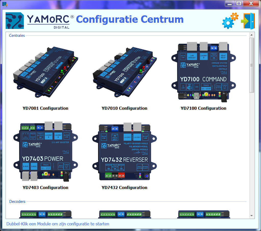

Au oké, die had ik al wel gevonden dat wordt vertalen pff. Daaraan gekoppeld de vraag waarom de module YD7432 niet is gekoppeld in configuratiecentrum. Ik kan 'm ook daar niet vinden.
Andere vraag Programmeer je deze met de 9100 tool ?

Citaat van: Bobos
Zit er wel in. Build 72
Citaat van: Bobos
Ja.

Oké mooi. Dan heb ik nog een oude versie als koppeling op mijn bureaublad staan. Eens kijken hoe te updaten
Bobos
  • Berichten: 89
Re: YD7432
« Reactie #6 Gepost op: 01 January 2025, 20:32:06 »
Gezocht maar niet gevonden. En waar vind ik dat nu weer ? Ik heb even gekeken, ik heb versie 1.0.3 Daar staat ie niet in.
http://www.yamorc.de/downloads/YD_Config-build-72.exe
Bobos
  • Berichten: 89
Re: YD7432
« Reactie #9 Gepost op: 02 January 2025, 09:50:21 »
Ha dank, geïnstalleerd. Nu wel zichtbaar. Aan de slag met vertalen  :P
