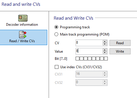

Hoe heb je hem gerest in de LokProgrammer?
Via read - write?
En stond hij daarna op adres: 3 ?
Heb je niet per ongeluk CV7 geprogrameerd?
Bij sommige decoders is dat een hardware reset [ik weet niet of dit bij Zimo ook is]
