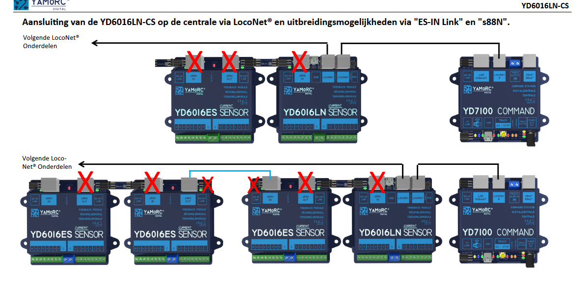

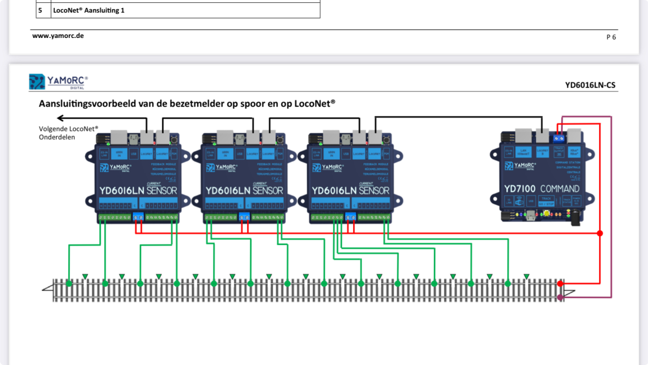

Hoop dat iemand mij kan helpen met de aansluiting van een 2e YD6016LN module.
De 1e module heb ik nu draaiend met een vijftal ES modules daarachter.
Ik wil nu de 2e module gaan aansluiten. In de handleiding zie ik iets wat ik niet begrijp.
Bij de 1e module is de loconetaansluiting aangesloten op de loconetaansluiting 1 van de 1e module (conform handleiding)
In dezelfde handleiding is een voorbeeld te zien van de aansluiting van een aantal YDD6016Ln modules aan een centrale. Daarbij is de loconetaansluiting aangesloten op de loconetaansluiting 2 van de 1e module.
Is het de bedoeling voor aansluiten 2e module dat ik die aansluitpunten omwissel ? Lijkt me niet, maar denk vraag het even voor de zekerheid

Loconet heeft geen ingang of uitgang poorten. Die 2 poorten op dat ding zijn identiek, zo kan je ze makkelijk doorsluizen naar het volgende loconet apparaat

Voor een niet-booster zijn T en B uitwisselbaar. Boosters moeten perse op de B

Ach ja de handleiding  :P Altijd handig. Maar ik kom er niet verder mee. Ging mij ook niet om het aansluiten van enkele LN module of het aansluiten van de ES modules daarachter.
Ging mij om het installeren van een tweede LN module. Loco aansluiting niet naar de centrale (Z21) maar naar de 1e LN module. Lees ik niks over in de handleiding.
Ben zelf ff aan het experimenteren gegaan.  Maar kom weer iets raars tegen.
Ik heb nu een LN module met daarachter 4 ES modules. In iTrain bezetmeldergebruik van 1.1. t/m 1.16 van 2.1 t.m 2.16 etc etc.
1x Ln module en 4x ES modules is bezetmeldergebruik van 1 t/m 90. Lijkt me
De 2e module gekoppeld met de locokabel aan de 1e module (uit= en ingang begreep ik maakt niet uit) Staat overigens anders in de plaatjes in de handleiding, maar goed.
2e module in programmeerstand gezet. Z21 Mantanance tool 91 als start aangeklikt en daarna afgesloten. De ES module die daarachter nog moeten komen maar even weggelaten.
In iTrain een bezetmelder verbonden met 1e aansluiting van de module en adres gegeven.
Ik verwacht dan bij het toevoegen van adres 6.1 bij een bezetmelder dat deze "wanneer bezet met loc"  gaat branden. Nikkes noppes nada. Pas bij koppeling naar 6.11 gaat deze oplichten.
Nou maakt het niet veel uit, het werkt zullen we maar zeggen. Maar waarom de volgorde dan ineens anders is (beginnend bij 6.11) is  voor mij dan weer een raadsel.
Sorry hoor maar Bas post een plaatje uit de handleiding, daar staat duidelijk in dat je de 2e aan de 1e aan kunt sluiten, wat is daar nou moeilijk aan?
Karst Drenth
  • Berichten: 10485
    • Plan U op Sleutelspoor
Re: YD6016LN aansluiting
« Reactie #13 Gepost op: 27 December 2024, 18:12:56 »
 :-X misschien beter lezen…. Of ook plaatjes kijken  ::)
