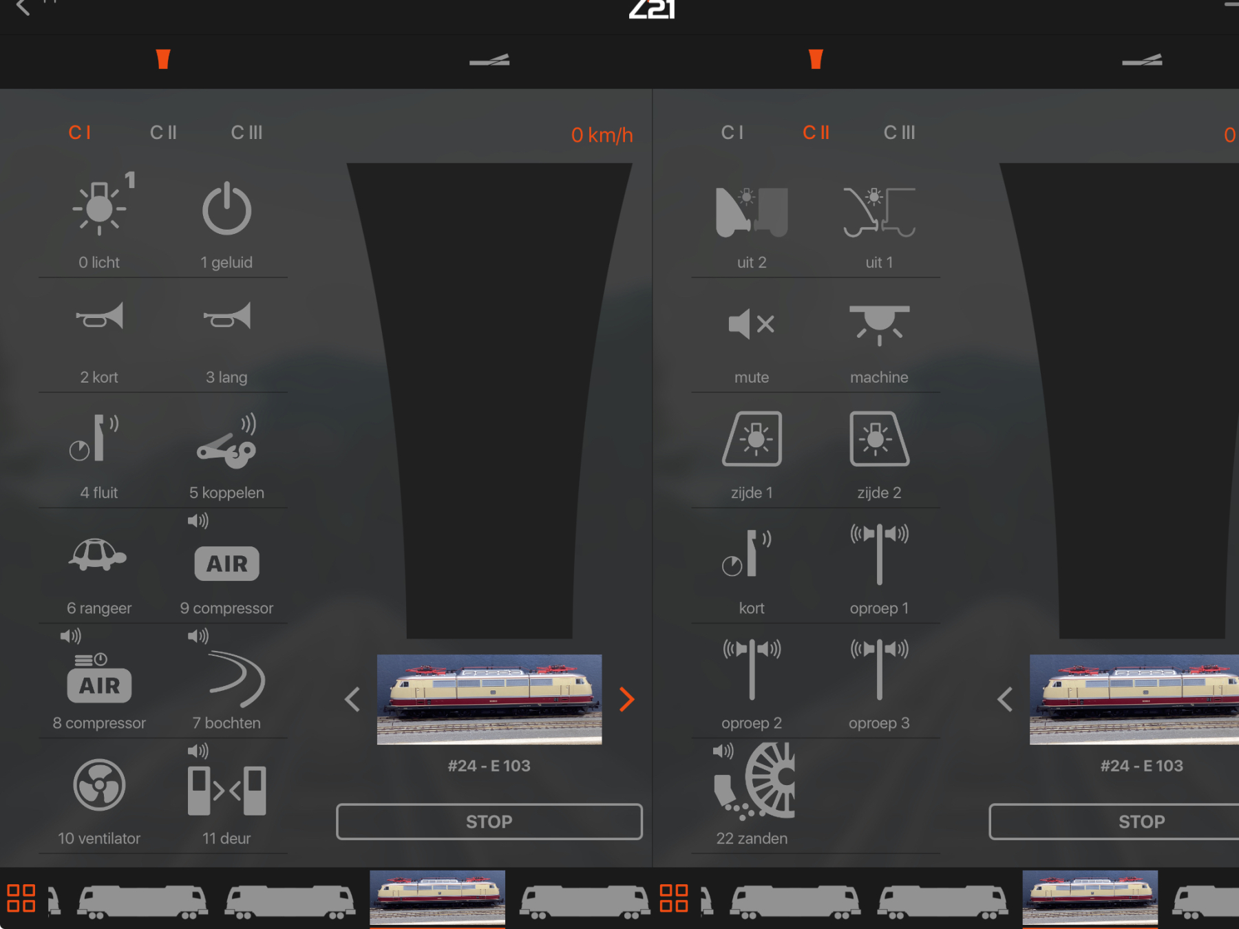

Geheel mee eens dat je bij gebuik met elk systeem gewend raakt maar functies uit mijn hoofd leren vindt ik net zo onzinnig als vroeger de formules tijdens mijn studie.
Zeker, de basis functies zijn meestal wel vergelijkbaar maar daarna toch echt niet meer. En om dan voor een loc of 15 (in mijn geval) dit uit het hoofd te gaan leren…..
Gebruik daarom dus liever mijn tablet met Z21 app dan de 2 multi muizen 🐭 die ook aan mijn Z21 hangen. Dan kun je gewoon zien wat er onder welke functie hangt
(Even 2 x bediening van de br103 geopend zodat je tab 1 en tab 2 van de functies kan zien, onder tab 3 hangt ook nog wat).
Maar ik vindt de multimouse wel weer makkelijker bij programmeren en afstellen van de wisselaandrijvingen.
Maar dit is mijn ervaring en mening.  ;D
