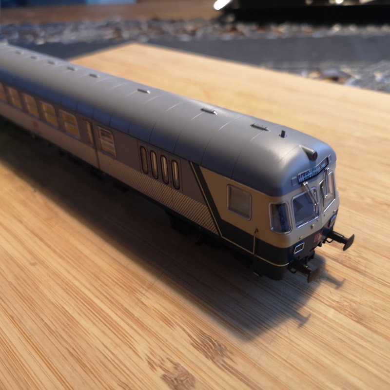

Hallo medehobbisten,
Ik heb deze stuurstand gekocht maar het is mij niet echt duidelijk of hier nu een funtiedecoder in zit.
Dus maar 1 gekocht voor de zekerheid en de rijtuig proberen te openen.
Wat gebeurd er er springen gelijk 2 traptredes uit en die zijn ook niet weer te vinden. Blijkbaar zitten er een paar los., beetje jammer.
Kap los gemaakt en de kap gaat maar 1 cm omhoog en dan het lijkt erop dat ik deze niet verder omhoog krijg.
Iemand hier ervaring mee?
Moet ik iets meer kracht zetten of?
Wil namelijk niet dat er iets kapot gaat of dat ik draden eventueel kapot trek in de binnenkant.

Zet het rijtuig eerst eens op een programmeerspoor en kijk eens of je het kan uitlezen. Of selecteer loc #3 en probeer of er reactie komt als je F0, F1 enz bekrachtigd. Slopen kan altijd nog ......

Je opent ‘m door het dak eraf te klikken.
Pas op, de ruitenwissers zitten aan het dak vast!

Balg aan de achterkant eruit trekken dan aan die kant met een schroevendraaier het dak boven de deuren omhoog wippen. Dan trek je het dak er zo af

Balg eruit trekken en dan via bovenkant deur het dak los maken was inderdaad de optie, al moet je dan nog heel goed oppassen dat je niets afbraak. 😉
Ging op zich nog best lastig, maar daar zag ik dus de dummy zitten en daar zit nu een plux 22...
Bedankt!
