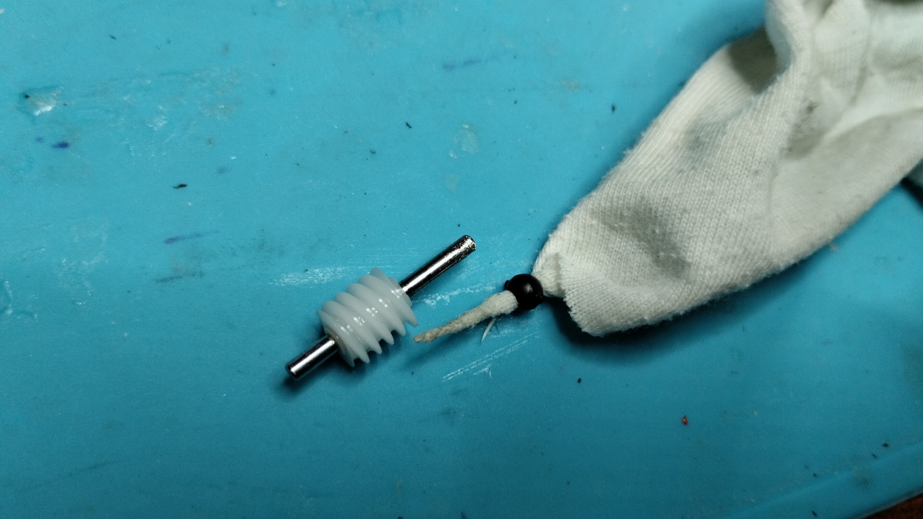

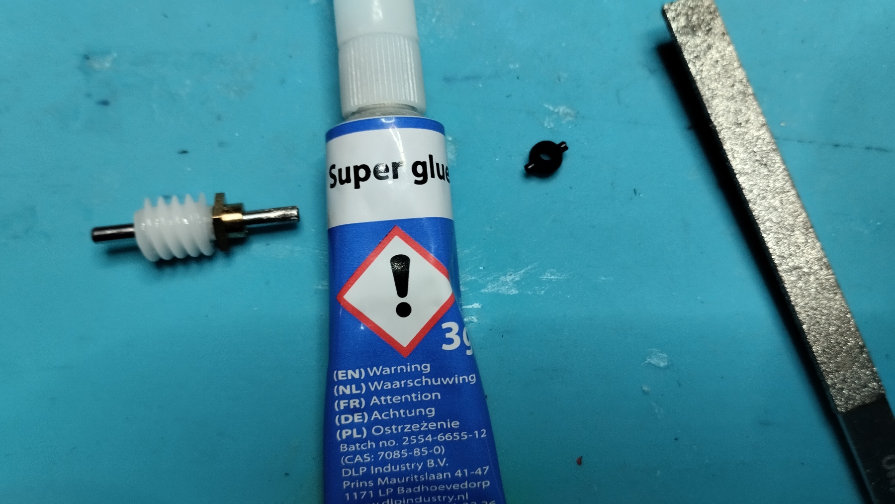

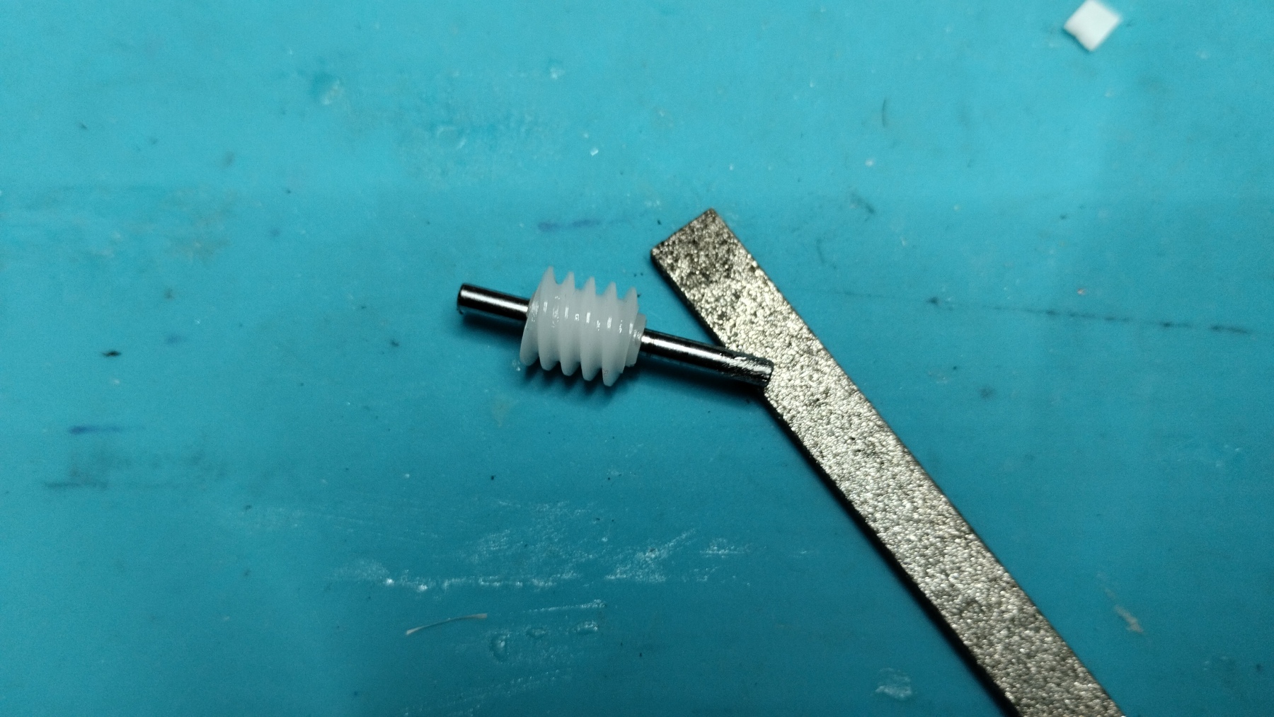

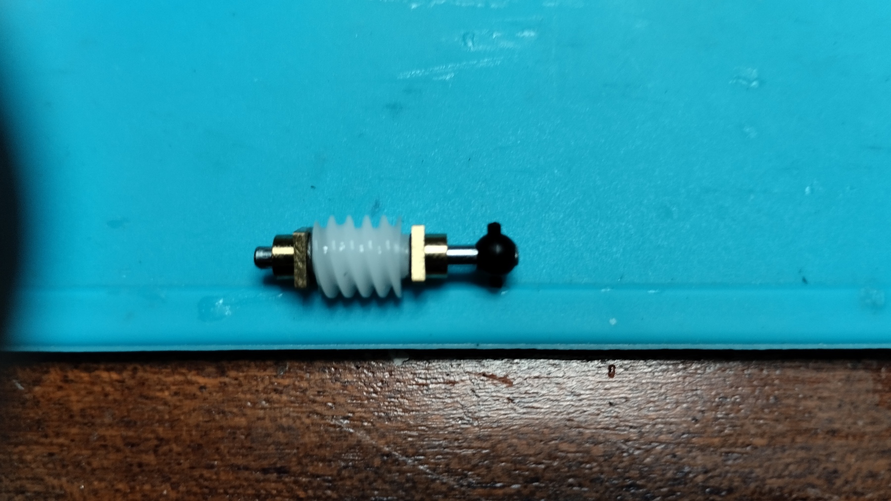

Beste Henk,
Als de kogels niet gebarsten zijn kun je ze ook op de assen lijmen met secondelijm.
Ik heb daar ook foto's van. Ik heb het al bij 2 loks moeten doen, rijden nu
nog altijd zonder problemen rond
Mvg
Olivier

Olivier77
Berichten: 294
Re: Openen Biervliet Benelux 2552
06 December 2024, 21:59:19 »
[/img]
Hier de foto's.
Hierna de gebruiksaanwijzing.
