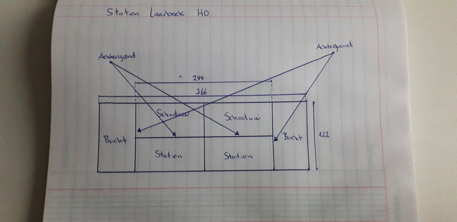

01 December 2024, 19:56:43 »

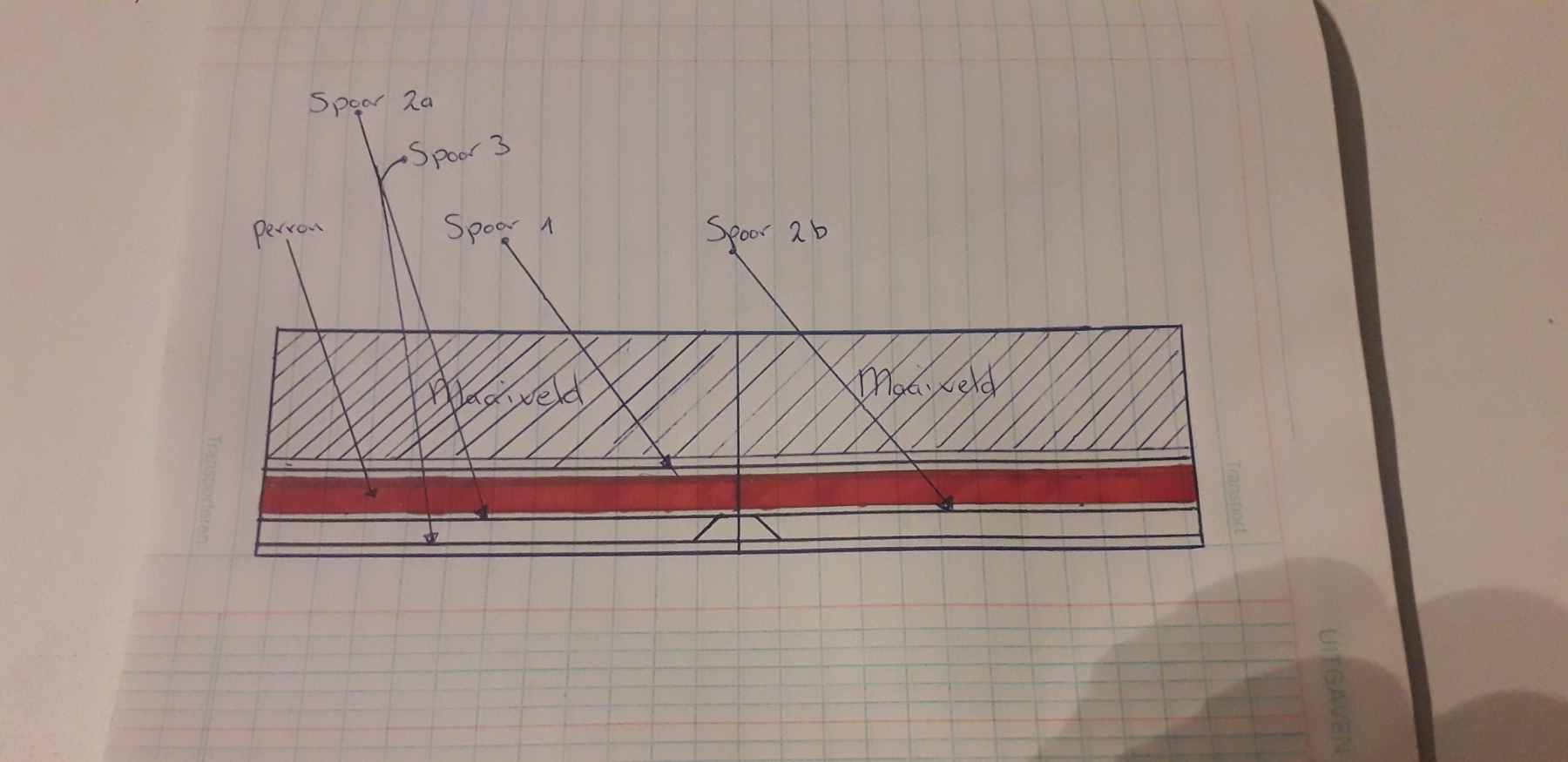

Hierbij een foto met grove schets wat uiteindelijk het station moet voorstellen.
Het idee is om een modern ingegraven station te maken. Met 2 perron sporen en 1 wachtspoor. Het lijkt me leuk om bij spoor 2 wat wissels in het midden te plaatsen zodat er een a en b gedeelte komt om met 2 stoptreinen aan 1 perron te kunnen stoppen. Dit omdat er dan 1 richting op een denkbeeldige splitsing in het traject zit en station Laarbeek het begin/eindpunt is van de diesellijn, naast de doorlopende lijn.
Het stationsgebouw word op maaiveld hoogte geplaatst. Samen met een dorpstraat en enkele huisjes.
De module bakken zijn inmiddels op het aflakken na gereed. Later hierover meer.
Dennis

Leuk Dennis, dus een tijdperk VI station

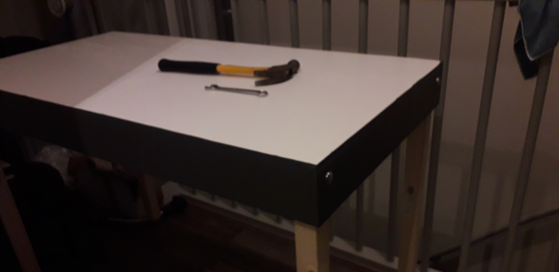

15 December 2024, 18:27:56 »
Weer even een update.
Laatste weken al bezig geweest met het bouwen van de 6 module bakken. Deze heb ik gemaakt van 12mm populierenmultiplex. De lijst is 9.5 cm hoog en ook van 12mm populierenmultiplex.

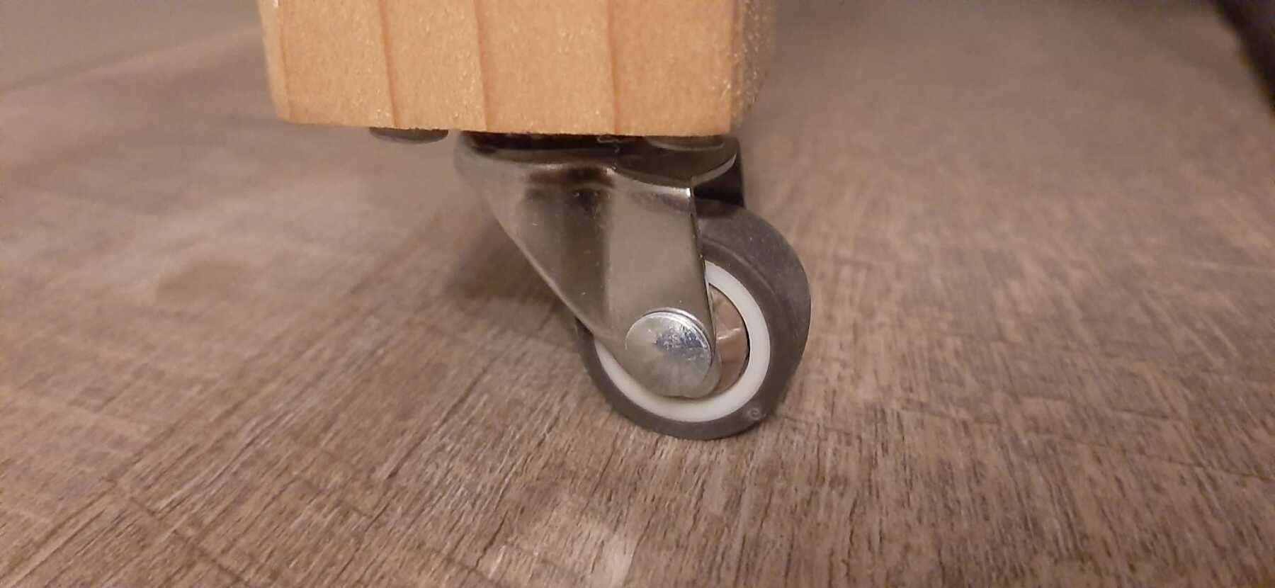

Als poten heb ik 44mm × 44mm geschaafde balken gebruikt. De lengte is 75cm met daaronder een zwenkwieltje met dempende wieltjes.
Inmiddels zijn alle bakken gereed en dienen er nog 2 te worden afgelakt in RAL 7043 donkergrijs.
Dennis

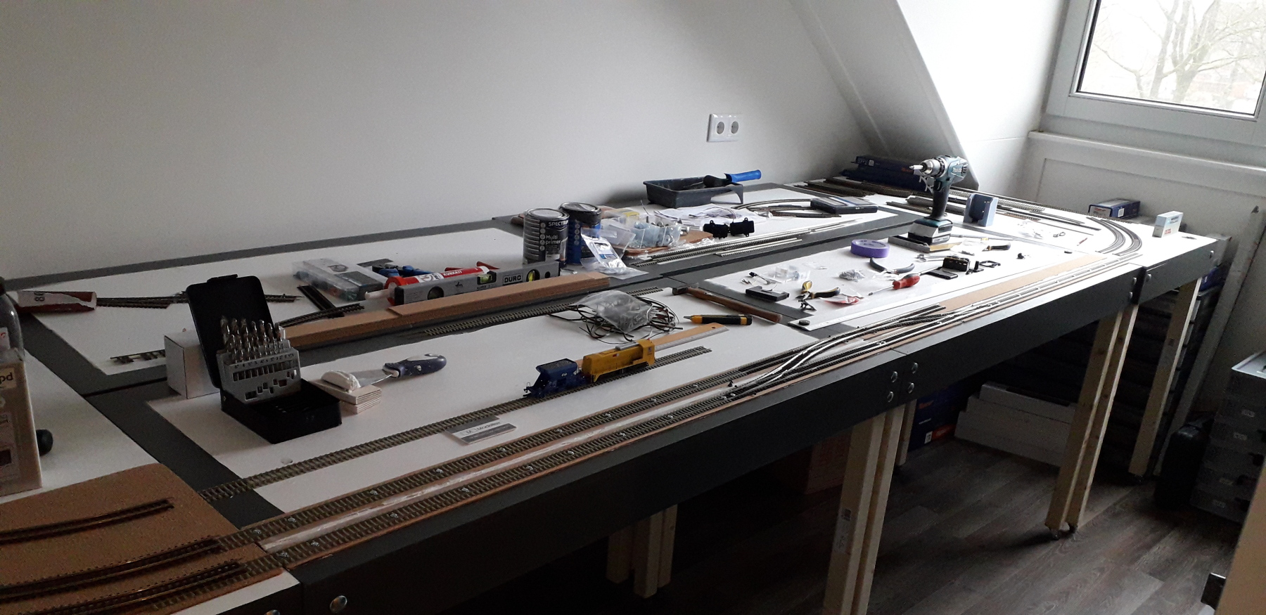

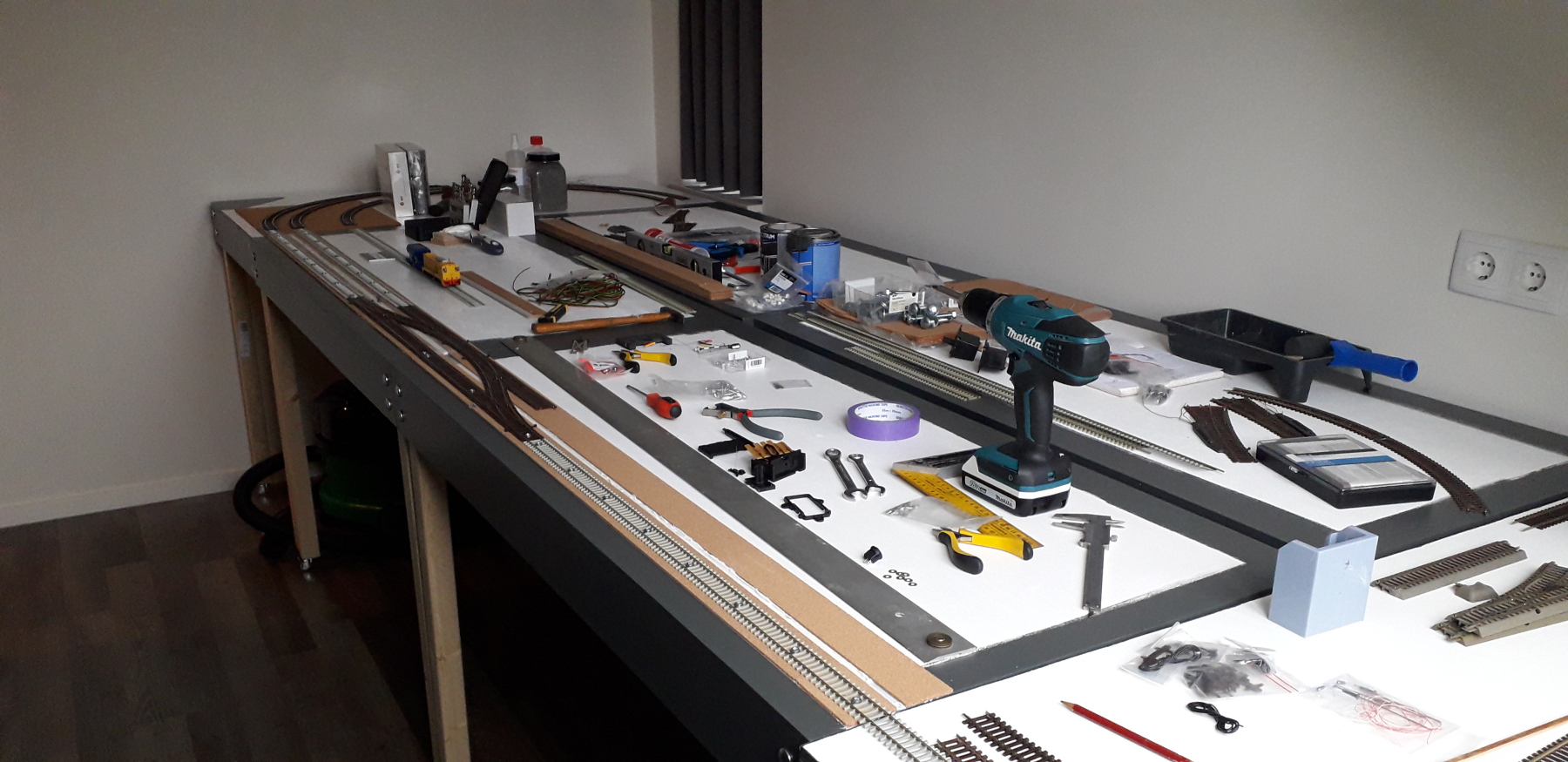

Dennis94
Berichten: 424
Re: De bouw van station Laarbeek H0
25 December 2024, 11:26:33 »

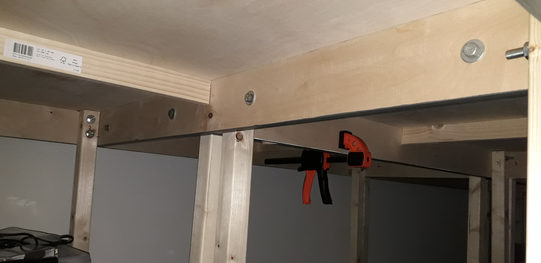

Afgelope week begonnen met het koppelen van de modulebakken. Dit d.m.v. M8 bouten en moeren.
Verder al wat rails neergelegd en tijdelijk vastgeschroeft.
Voor nu iedereen een fijne kerst gewenst!
Dennis

Dennis94
Berichten: 424
25 December 2024, 20:54:39 »
Hee Kees,
Als er ontsporingen ontstaan zal ik eronderdoor moeten kruipen. Ik vond de lengte van de baan iets belangrijker dan de 100%bereikbaarheid.
Dennis
DJV
Berichten: 3435
25 December 2024, 20:55:51 »
Klopt het dat ik wieltjes zie Dennis.
Dat zou betekenen dat je de baan dus ook aantrekken kunt??
Groeten Dirk Jan
V100 "manusje van alles".
Bruntendijk
Berichten: 1593
Kan het nog "Nederlandser" ?
26 December 2024, 10:46:25 »
Dennis, ik zie nu pas dat de tafel op wieltjes staat. Terecht dat Dirk-Jan opmerkt dat jij de tafel naar je toe kan rijden. Dan ontstaat er voldoende ruimte om achter de tafel rechtop te staan. Heb jij ook plannen voor de scenery? Daarmee kan je het geheel mooi aankleden. Het is een voordeel dat je veel licht binnen krijgt door het dakraam. Mocht er ook zonlicht binnen komen dan is het verhinderen daarvan van belang om verkleuring/verbleking van je materieel te voorkomen. Bedenk daarbij ook dat bijvoorbeeld bomen die onderdeel uitmaken van de scenery behoorlijk verbleken door zonlicht. Ik blijf jou volgen zoals gezegd en wens je veel plezier bij het ontwikkelen van de treintafel.
Vriendelijke groet, Klein Bruntendijk, Friesland.
Kees.
