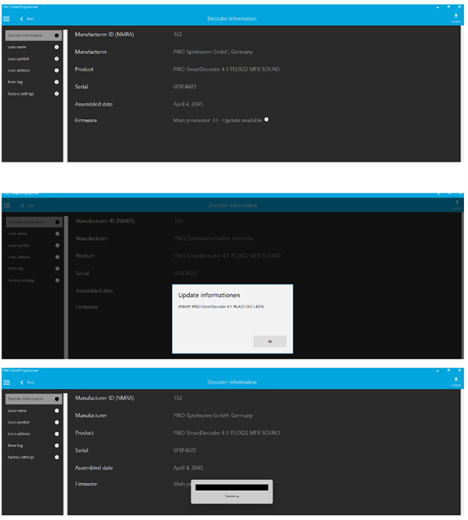

Ik ben verder geen expert in decoders maar misschien heb je geluk als je een decoder hebt waarvan de firmware niet up to date en dan kan je wel met de programmer de firmware updaten. Dit is echter een semi-automatische functie die de programmer uitvoert. Onder de decoder information menu.
Een firmware bestand kan ik nergens te vinden
B) Decoder rest is CV8=8
Dit is een screenshot van het process. Je klikt rechtsboven in update en het process voltrekt zich automatisch. De programmer zal op de een of ander manier wel kontakt zoeken met Piko maar het zou ook kunnen dat het ergens de project files zit verstopt die de programmer update tijdens opstrarten. Ik weet het verder ook niet.

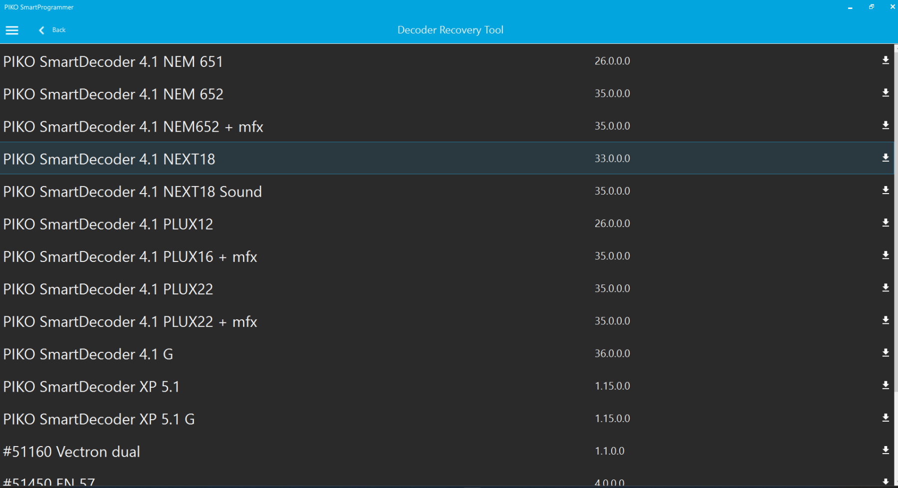

Edit: er zit wel een recovery option voor firmware in de programmer. Maar als je die aanklikt krijg je een waarschuwing eerst met de Piko hotline te bellen. Ik ga het verder niet uitproberen. Maar mocht je een programmer vinden give it try zou ik zeggen. Onder de INFO header -> Tools option
