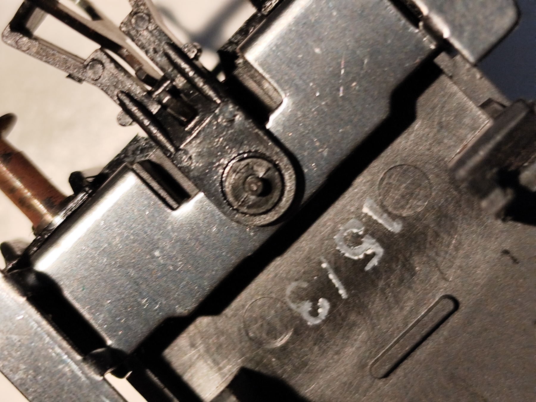

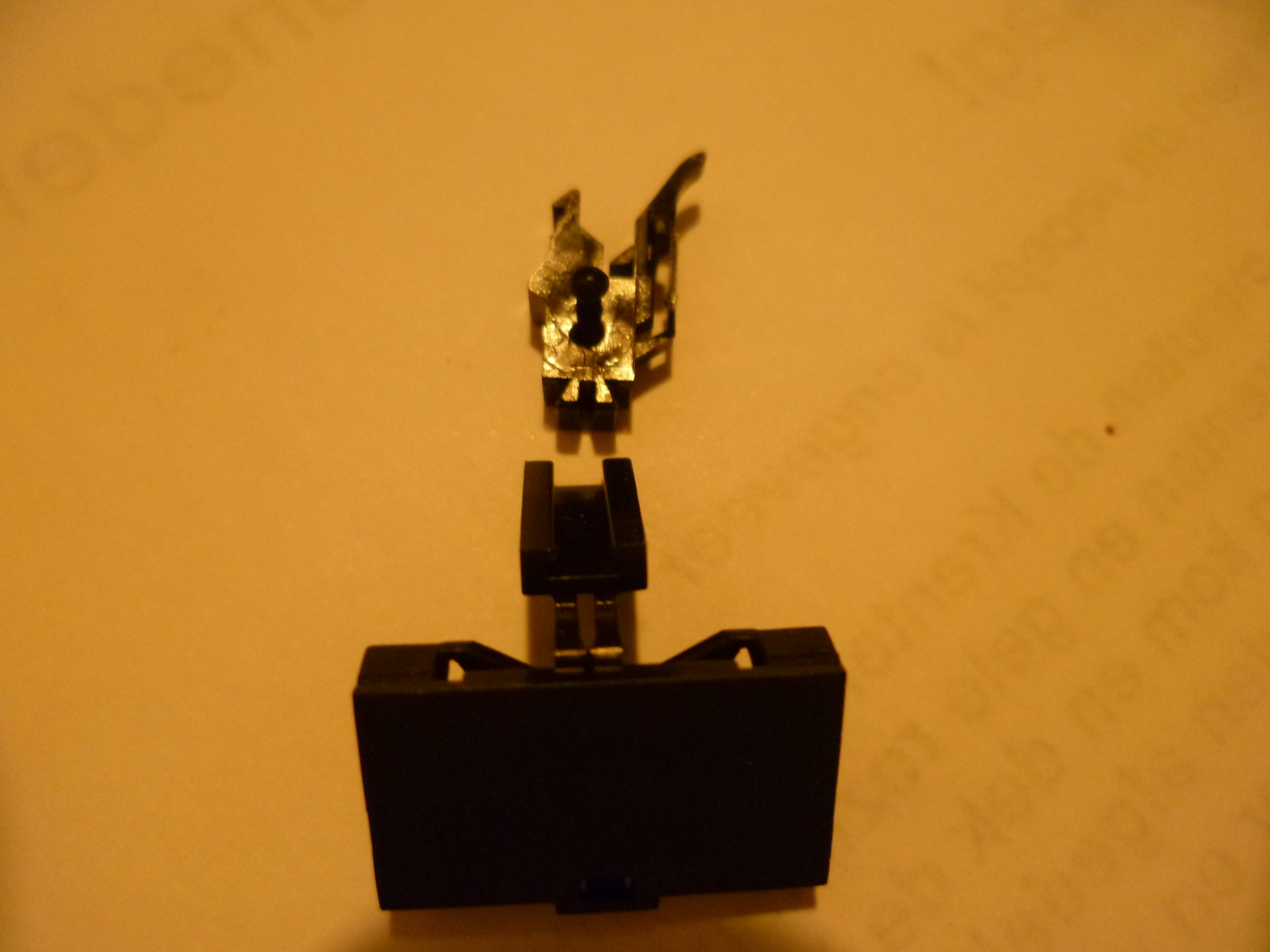

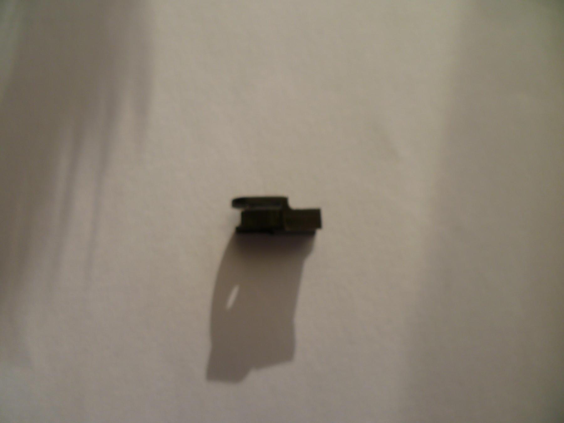

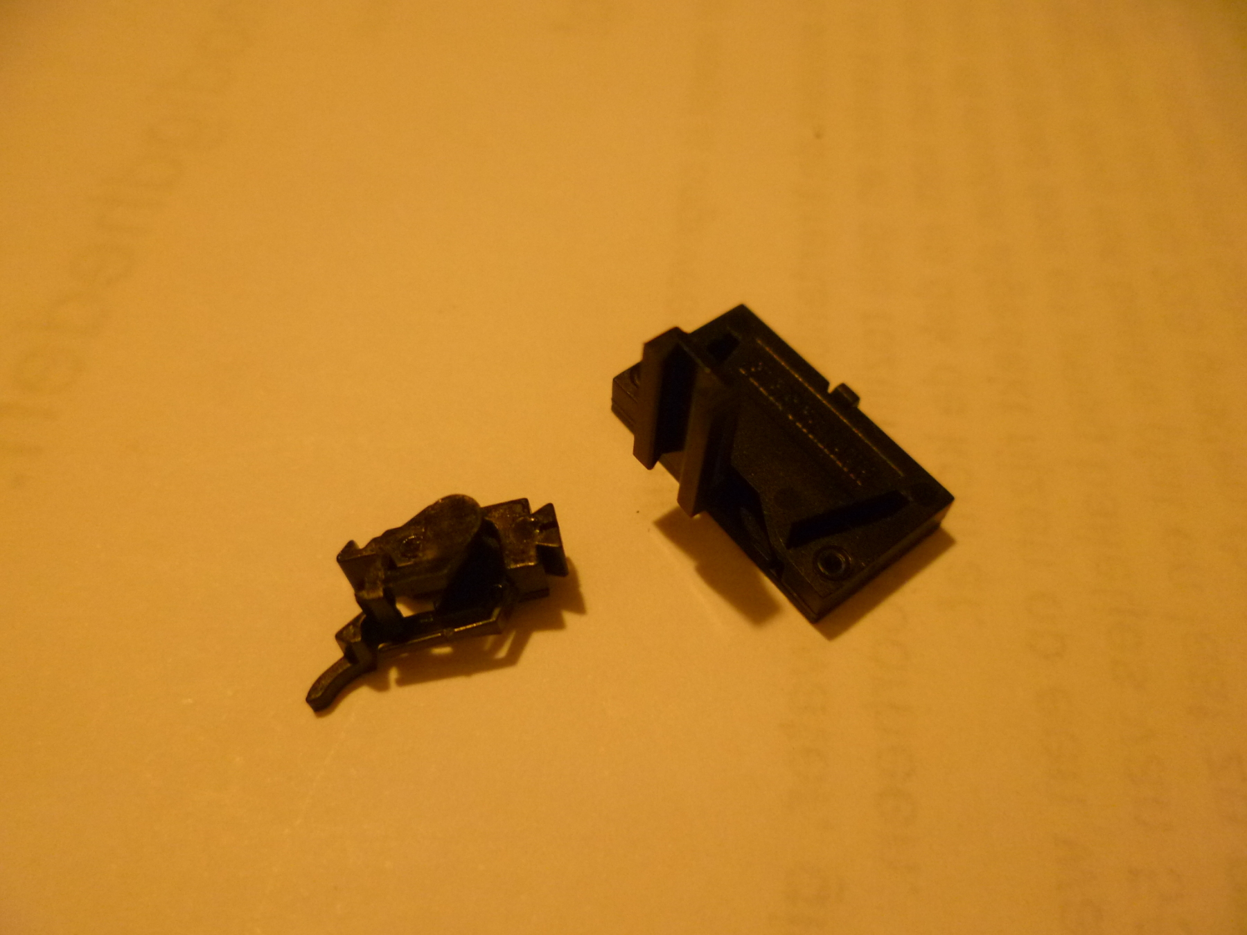

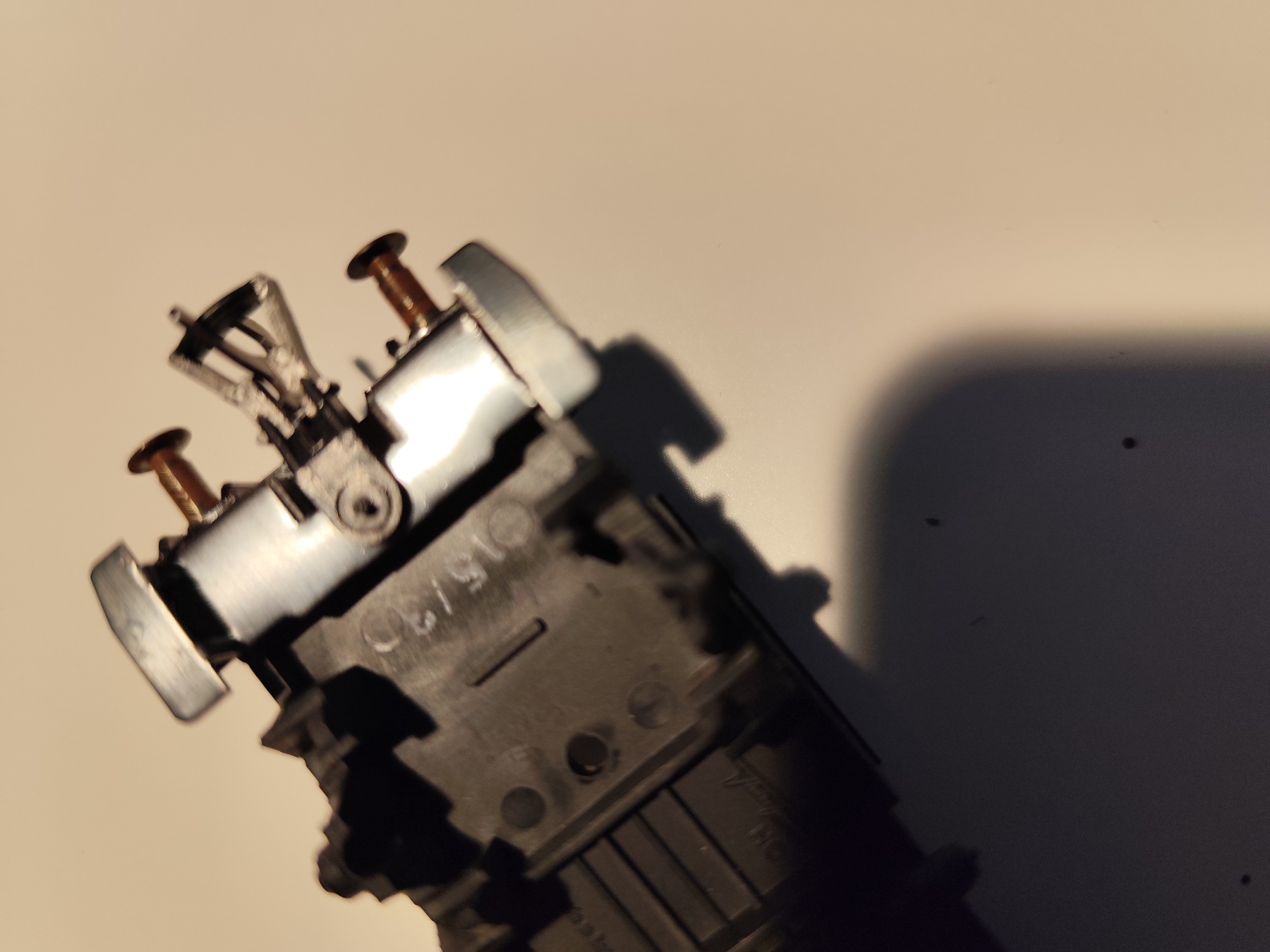

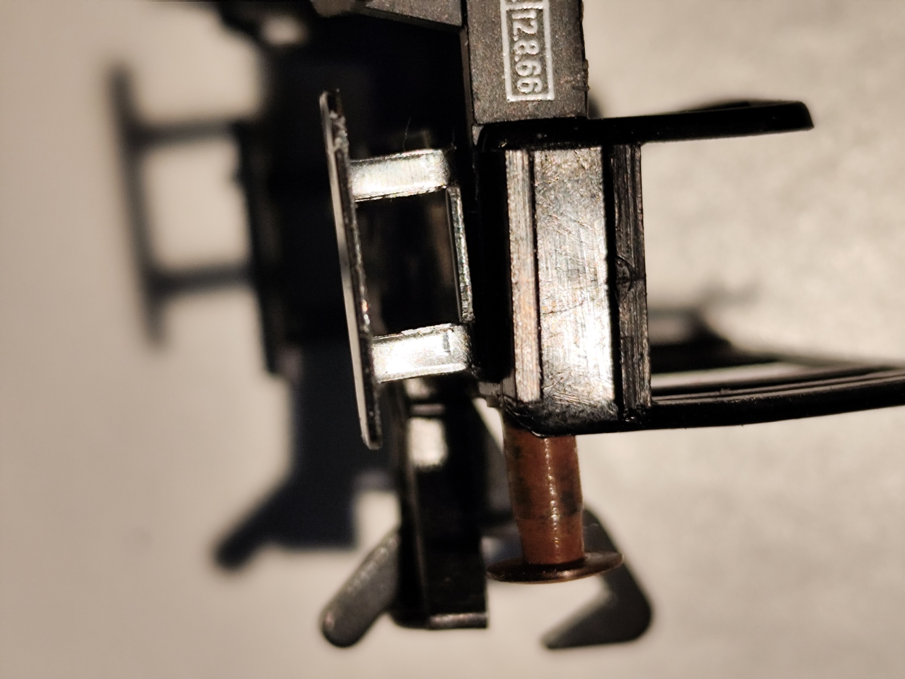

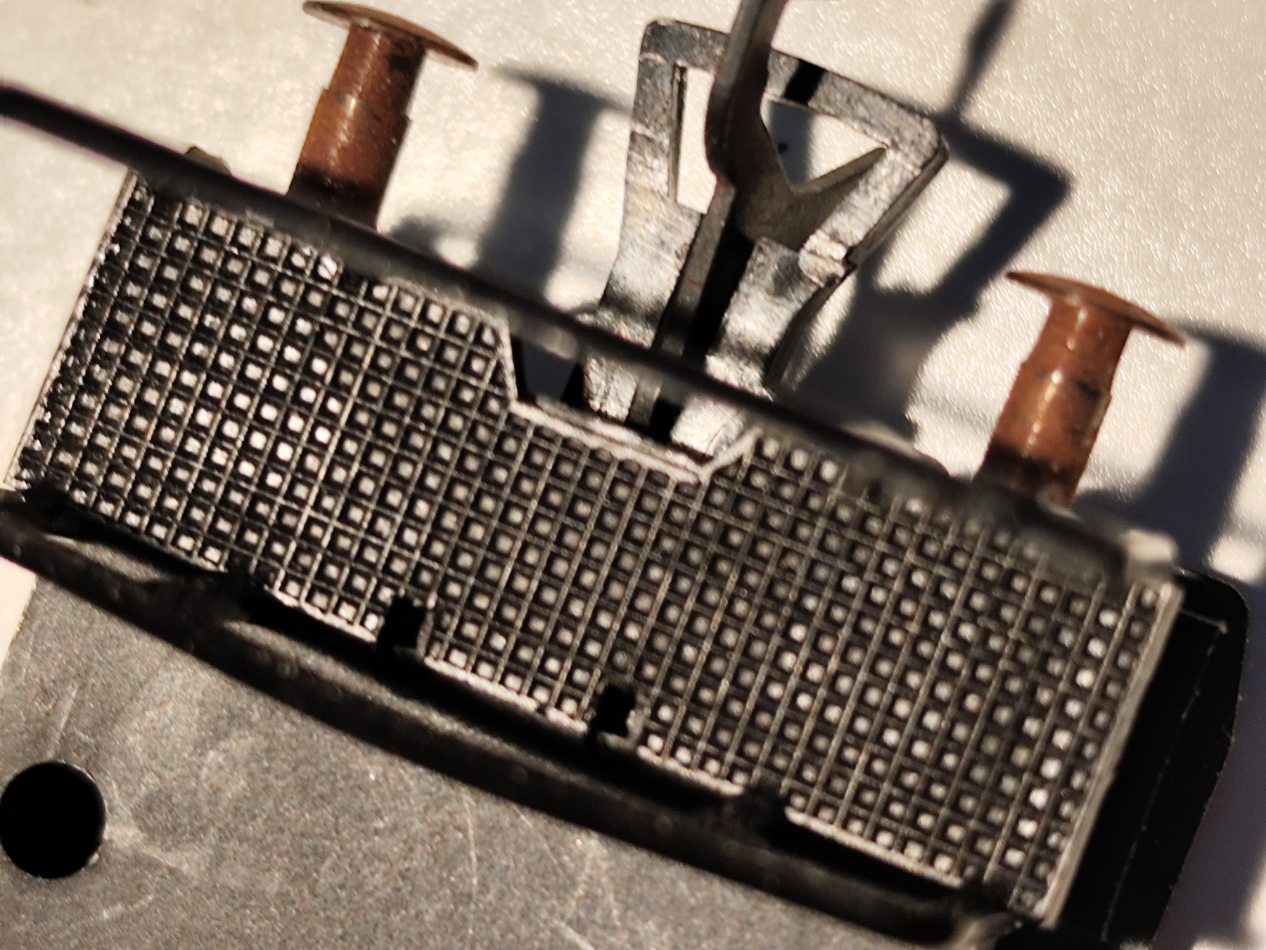

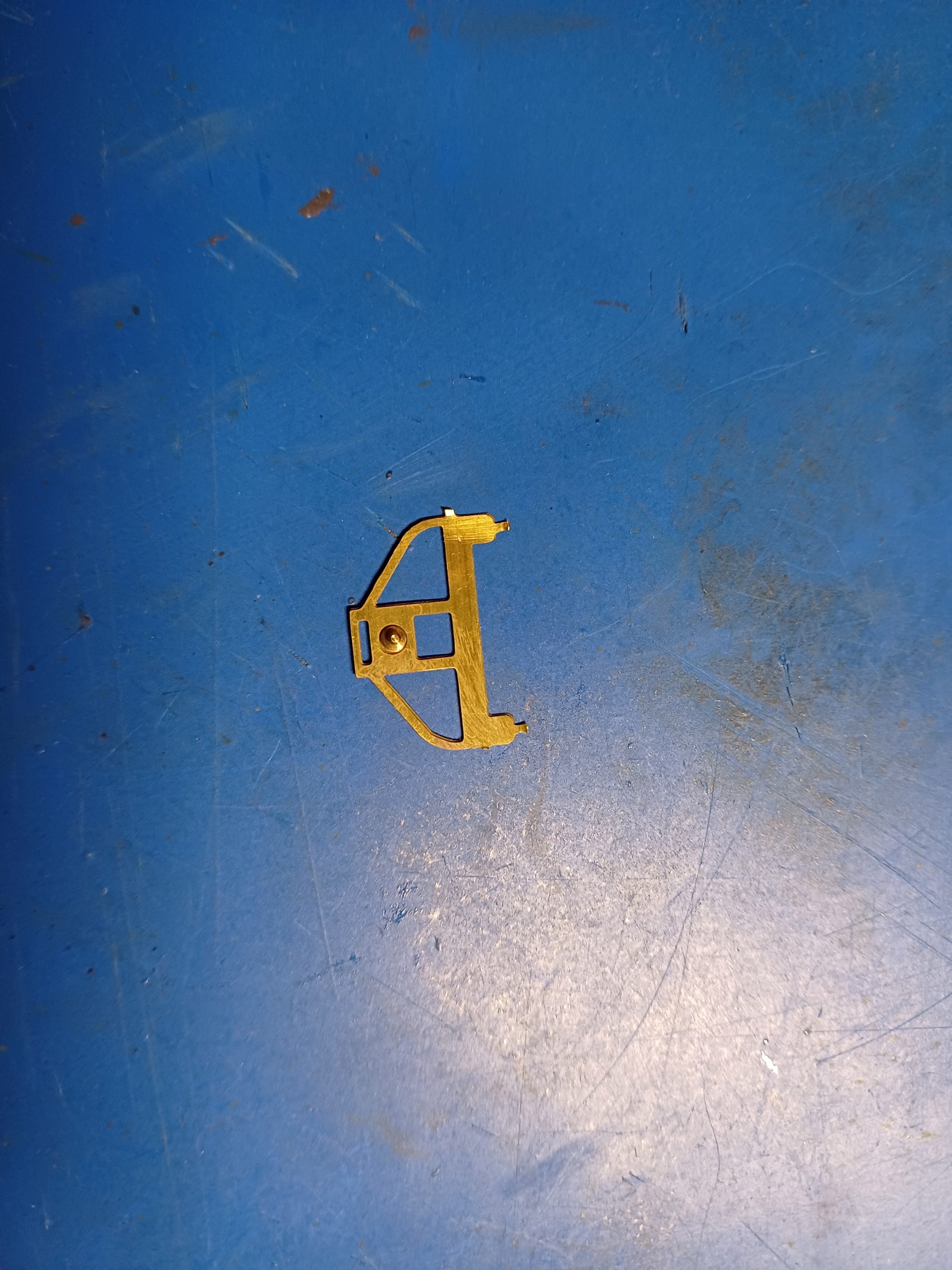

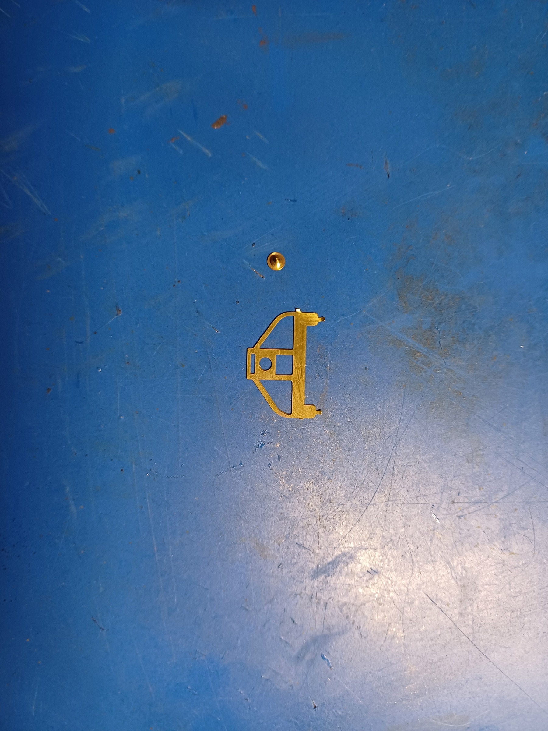

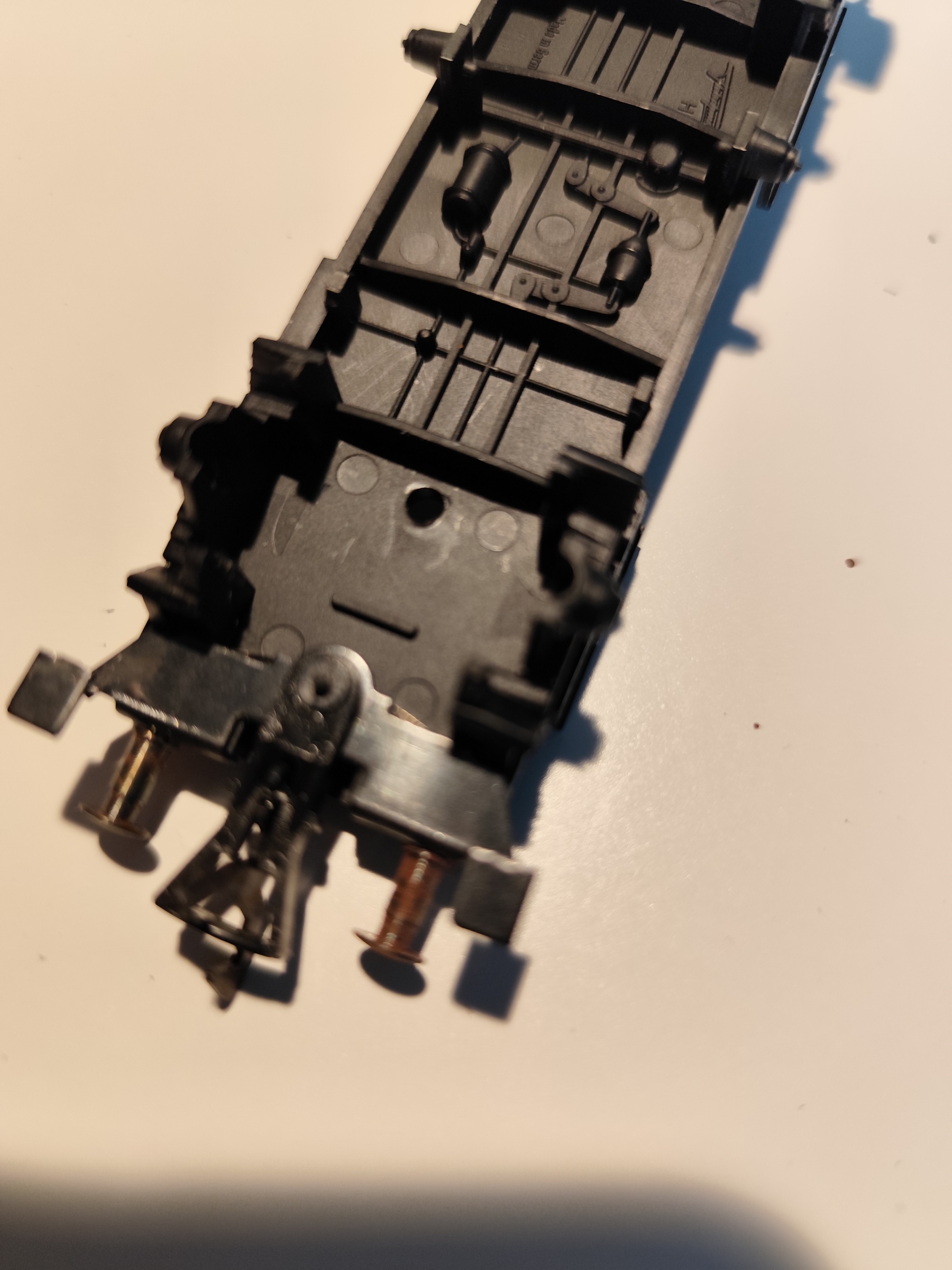

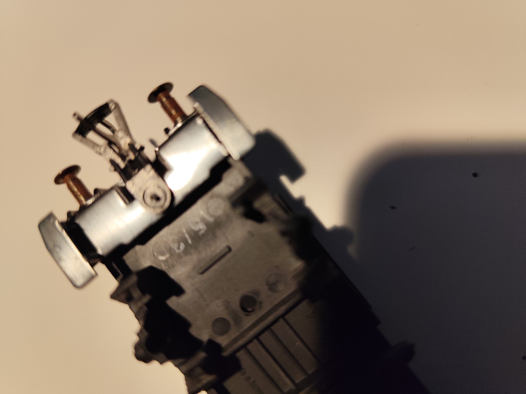

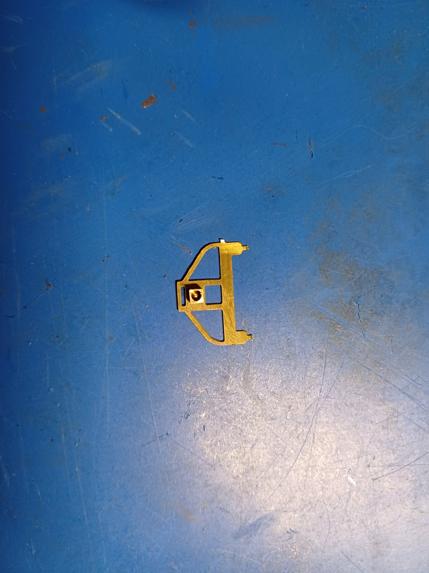

Hallo allen, ik wil van een oud tankwagentje van Fleischmann de koppeling vervangen door een Roco standaard koppeling met schacht.
Echter moet ik dan eerst de oude koppeling verwijderen en dat lukt niet.
Zoals je kunt zien op de foto's is gedemonteerd wat ik kon demonteren, maar hoe nu verder?
Berichten: 4665
Re: koppeling vervangen
30 November 2024, 10:36:01 »
Dat pinnetje kan je eruit trekken, dan komt de koppeling los.

Ok, pennetje eruit halen ga ik straks proberen, en zo'n adapter kan ik zelf wel maken uit styreen.

Als je het pennetje eruit trekt wordt de koppeling er een beetje uitgeduwd door het kleine stukje verenstaal dat erachter zit. En soms gaat dat stukje veer dan vliegen, en kan het heel lastig zijn om het terug te vinden. Hoe ik dat weet? ...

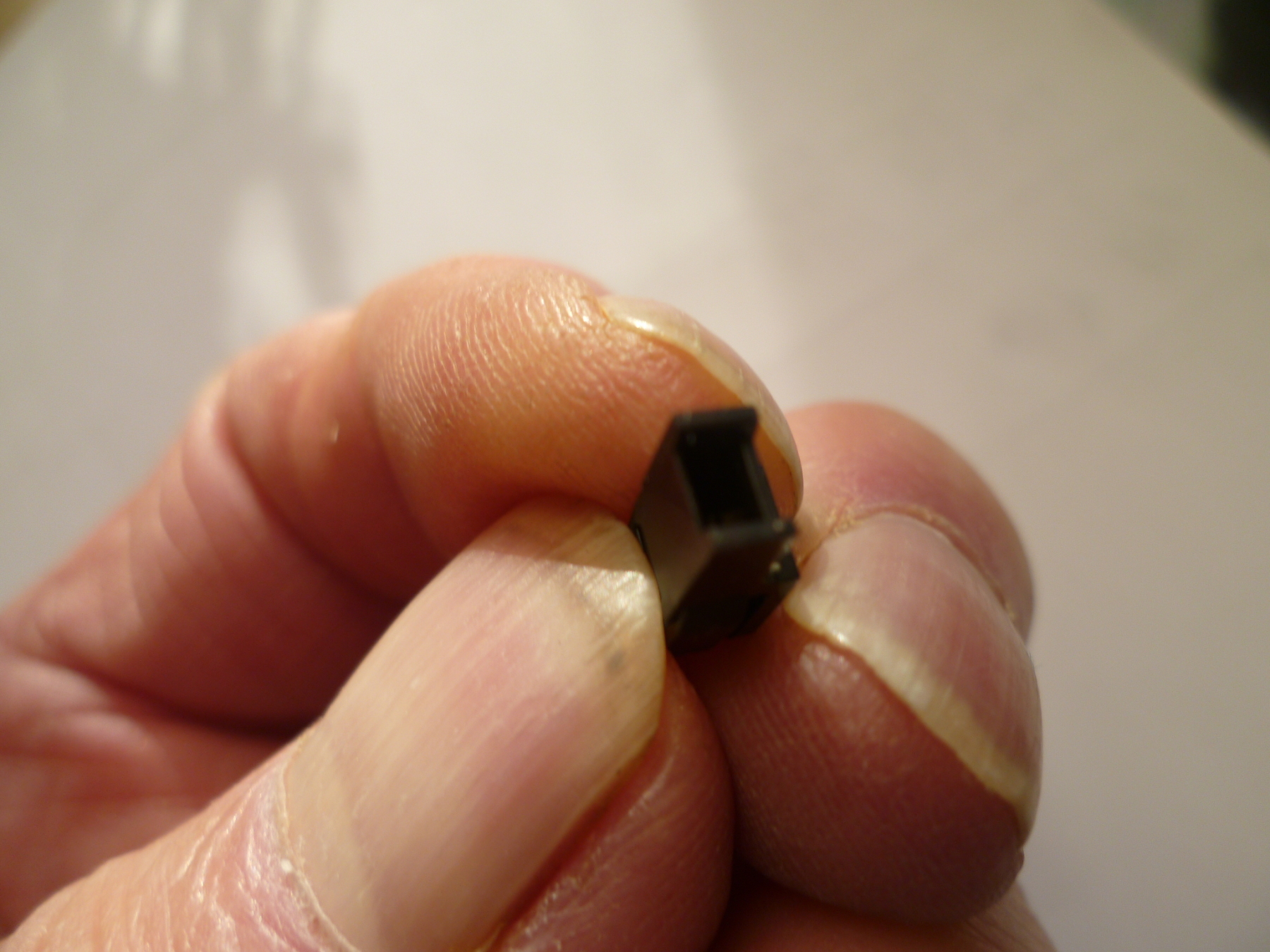

Daar heeft Fleischmann een adapter voor.
Die heb ik nog enkele liggen ,kun je overnemen.
mvrgrt. Jo

Jo, dat moet jij toch ook weten dat de NEM schacht niet op deze oudere wagens hoort!
Want de koppeling komt dan te hoog te zitten!

Fleischmann heeft een versie voor nem363, artikel 6572
Past iedere koppeling met nem363 uiteinde in (zoals een Fleischmann 6570)
Alternatief is een 3d geprinte NEM-schacht van bijvoorbeeld Mobadapter (te vinden op eBay)
Met beide opties hoef je verder niets aan het wagentje om te bouwen

deze heb ik ook nog liggen.
Mvrgrt. Jo
