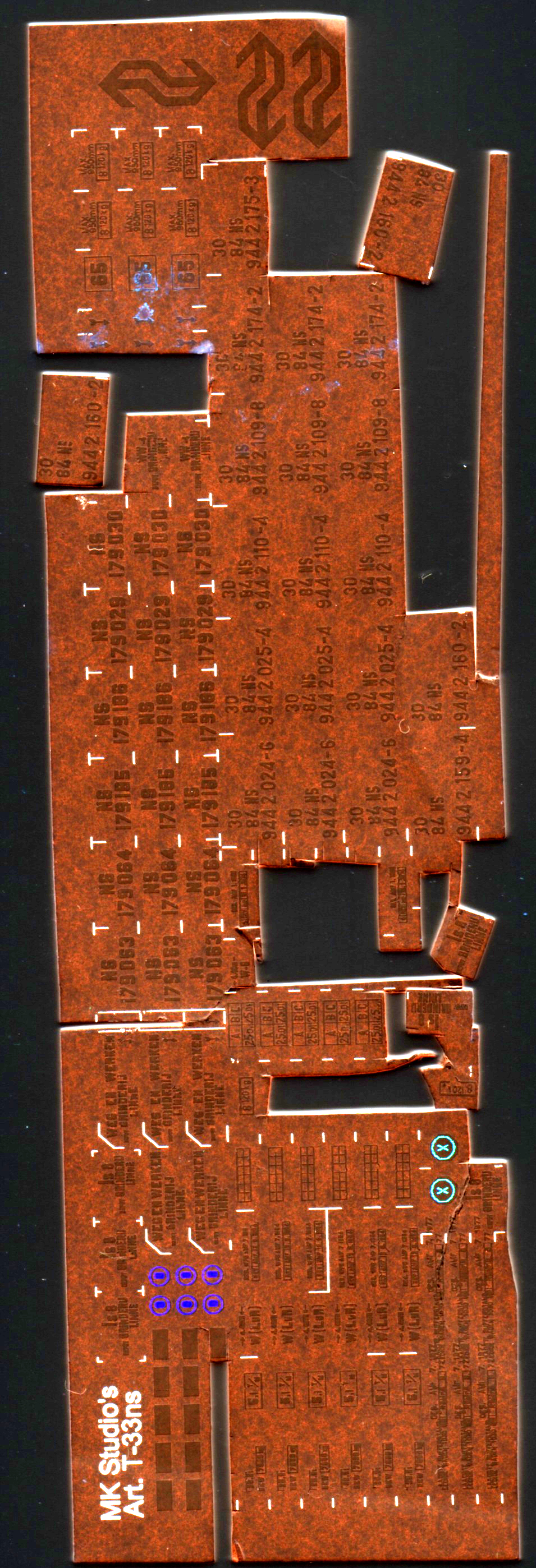

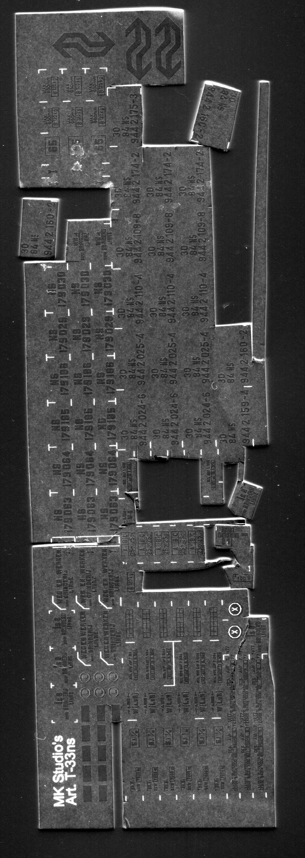

Deze resten nog gevonden en er een negatief van gemaakt. Wellicht kan je hier iets op zien ;D ;D :angel:.
Modelspoor;
178*hier
153* bij buren
  • Berichten: 5544
  • Modelspoor is emotie...
Re: Plaatsen van transfers op de Allan-onderlossers van MK Modelbouwstudio
« Reactie #13 Gepost op: 30 November 2024, 22:08:50 »
Dank voor je moeite Gerard, maar zoals ik al schreef heeft Maikel in de loop van de jaren het transfervelletje veranderd. Was het in het verleden een wat groter vel waar opschriften voor alle inzetbare tijdperken op stonden (dus wat jij laat zien én wat Maikel laat zien in z’n bouwbeschrijving), inmiddels is het transfervelletje vernieuwd en krijg je een velletje meegeleverd voor het tijdperk van je keuze (3 of 4), maar is dit in de bouwbeschrijving nog niet aangepast. En dat is een beetje onhandig…
Tbinnebarretije…
  • Berichten: 7517
« Reactie #14 Gepost op: 30 November 2024, 23:05:25 »
@Gerard,
ik ga er wellicht wel gebruik van maken.
De cijfers en letters komen mooi overeen met wat ik al heb uitgewerkt voor het project Kalkwagens.
Mooie voorbeelden.
Groet
