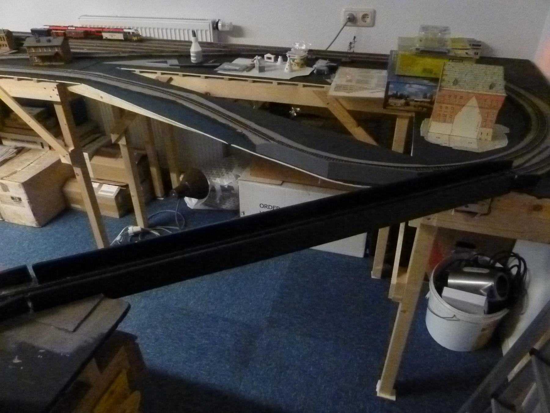

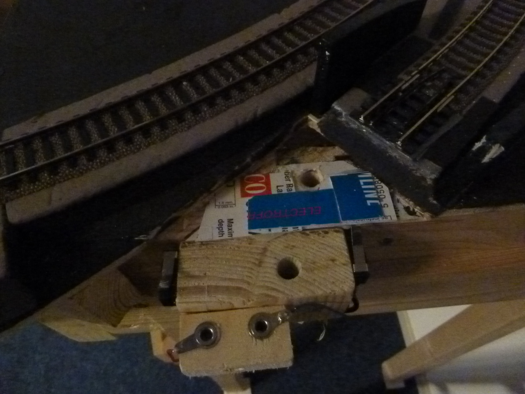

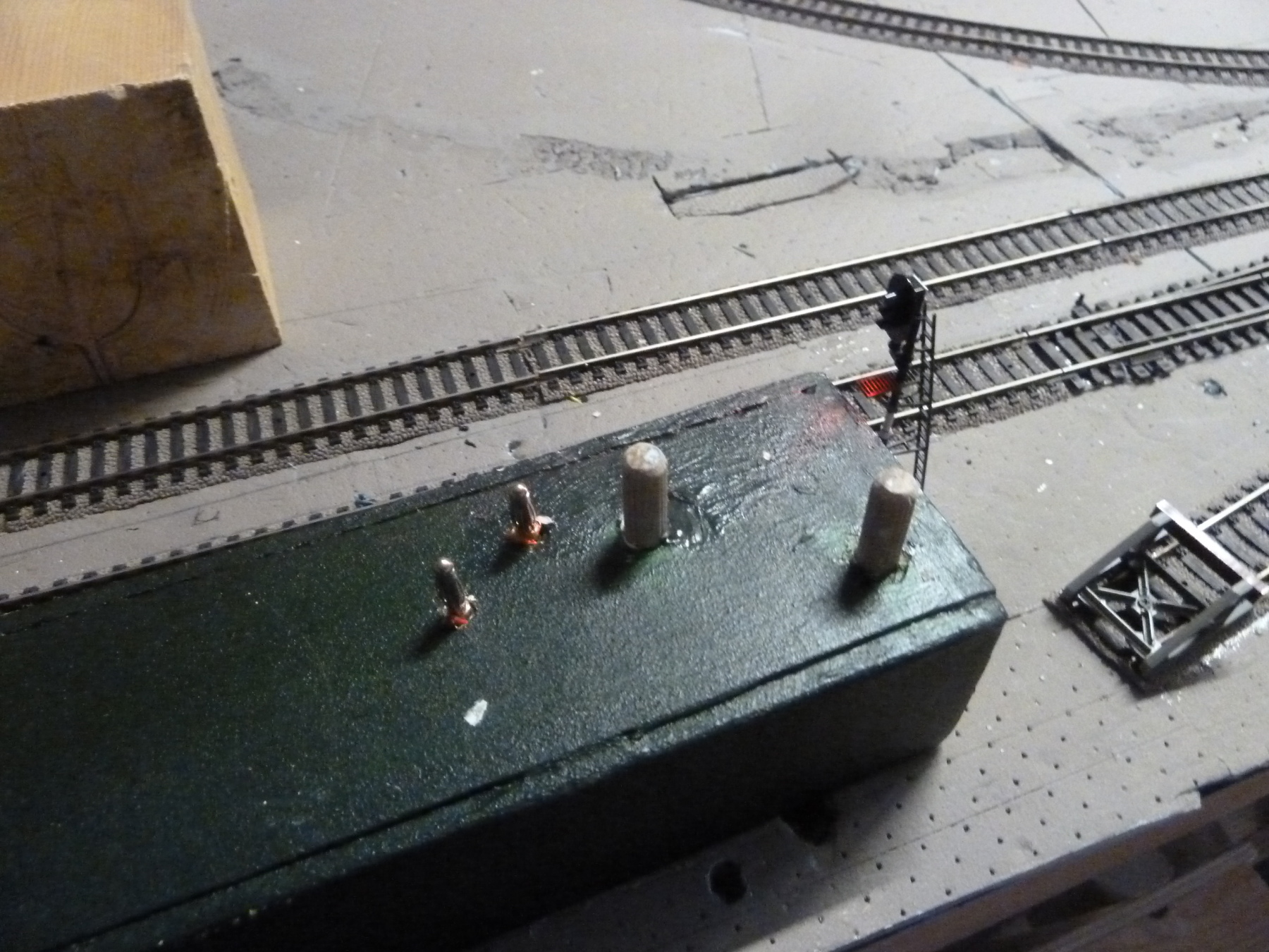

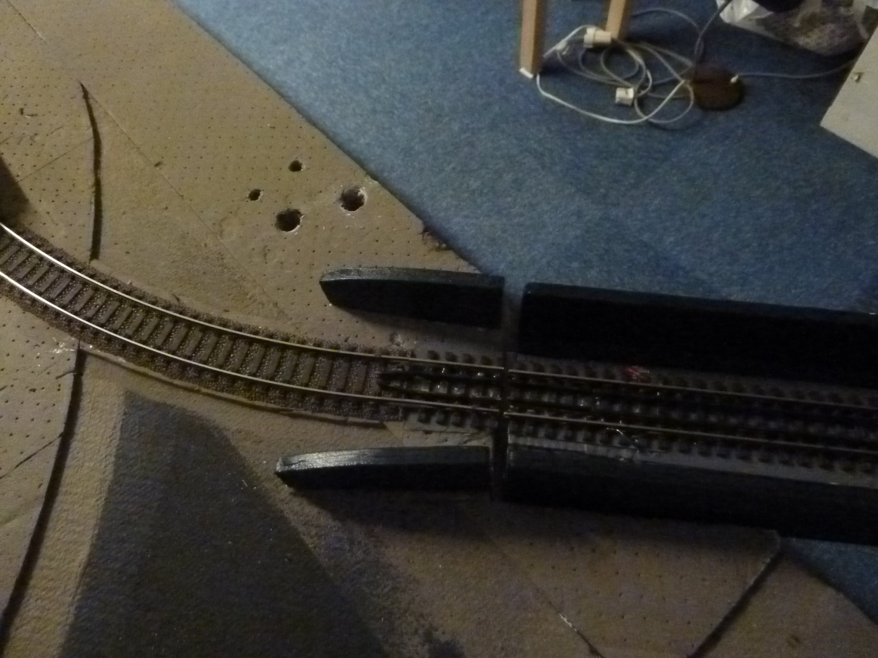

Hallo Gerard,
In de Puttense treinkelder is een variant van de deurbrug in gebruik. In mijn vorige baan was het een echte deurbrug, nu de verbinding tussen de voor en achtertafel. De basis is 18 mm meubelplaat, de zijkanten zijn 9 mm populierentripelx. De brug wordt geborgd door vier deuvels en de stroomvoorziening gaat via bananenstekers. De baan is beveiligd, als de brug wordt uitgenomen zorgen twee microswitches ervoor dat de stroom van het betreffende baanvak wordt gehaald. Tevens wordt het blok in Koploper bezet gezet.
Hierbij wat foto':
Met beste groeten,
Dirk Meijer

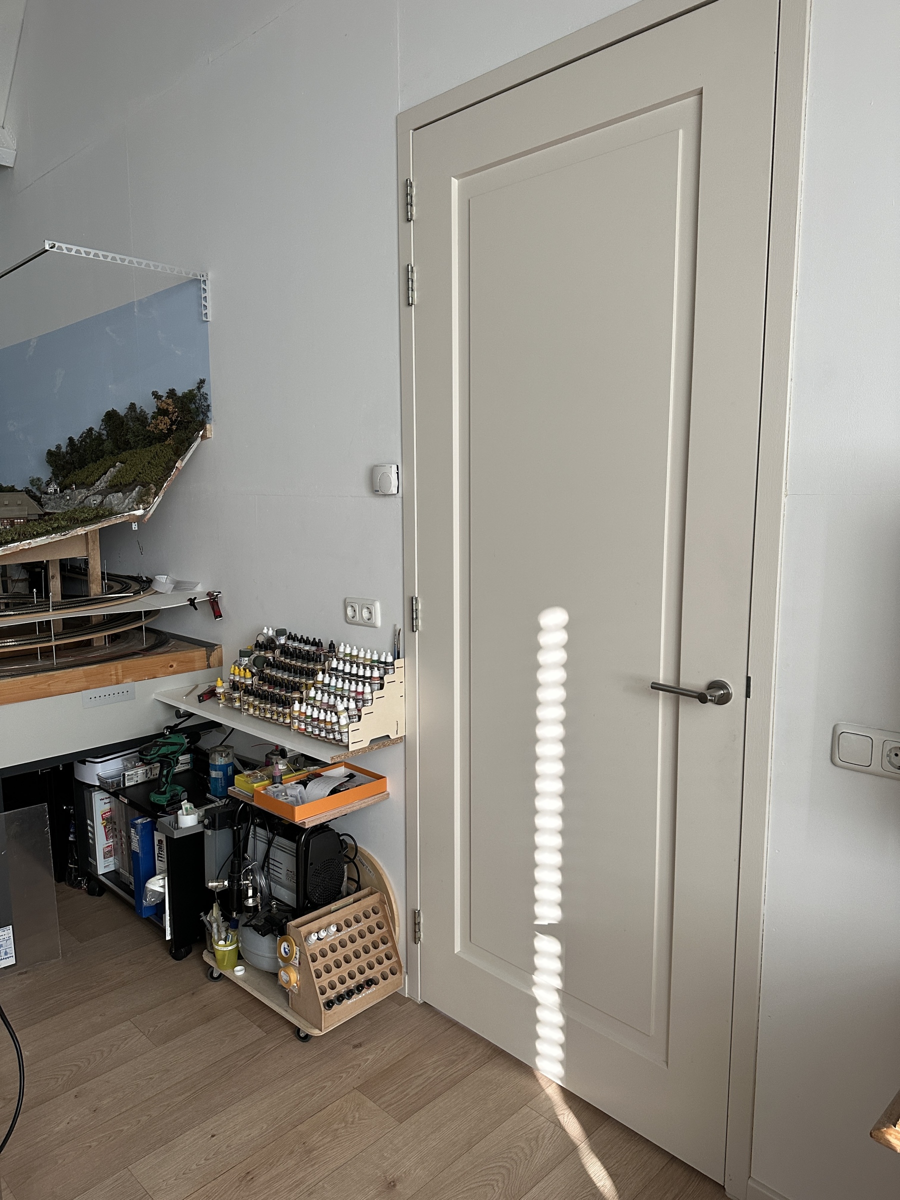

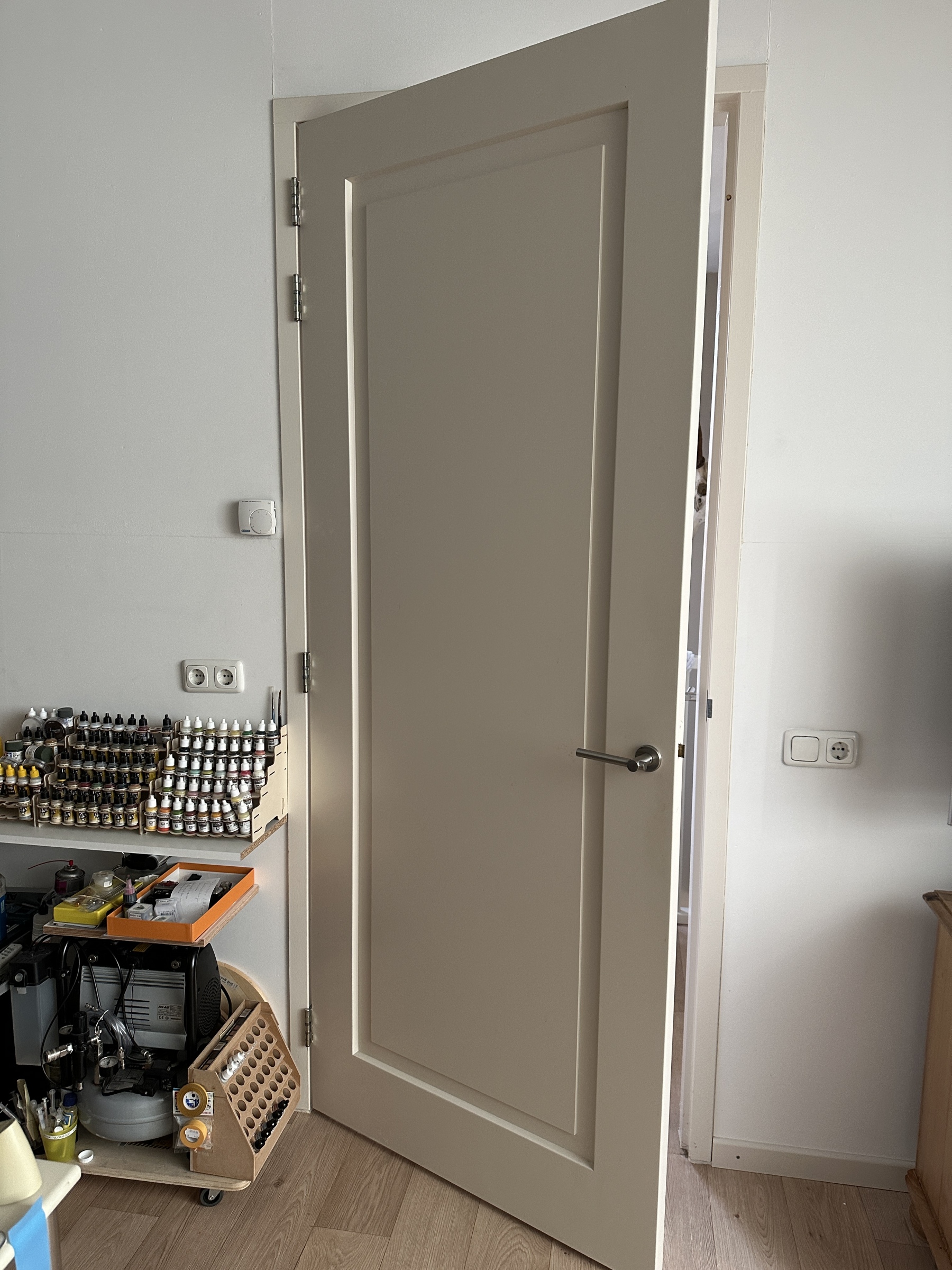

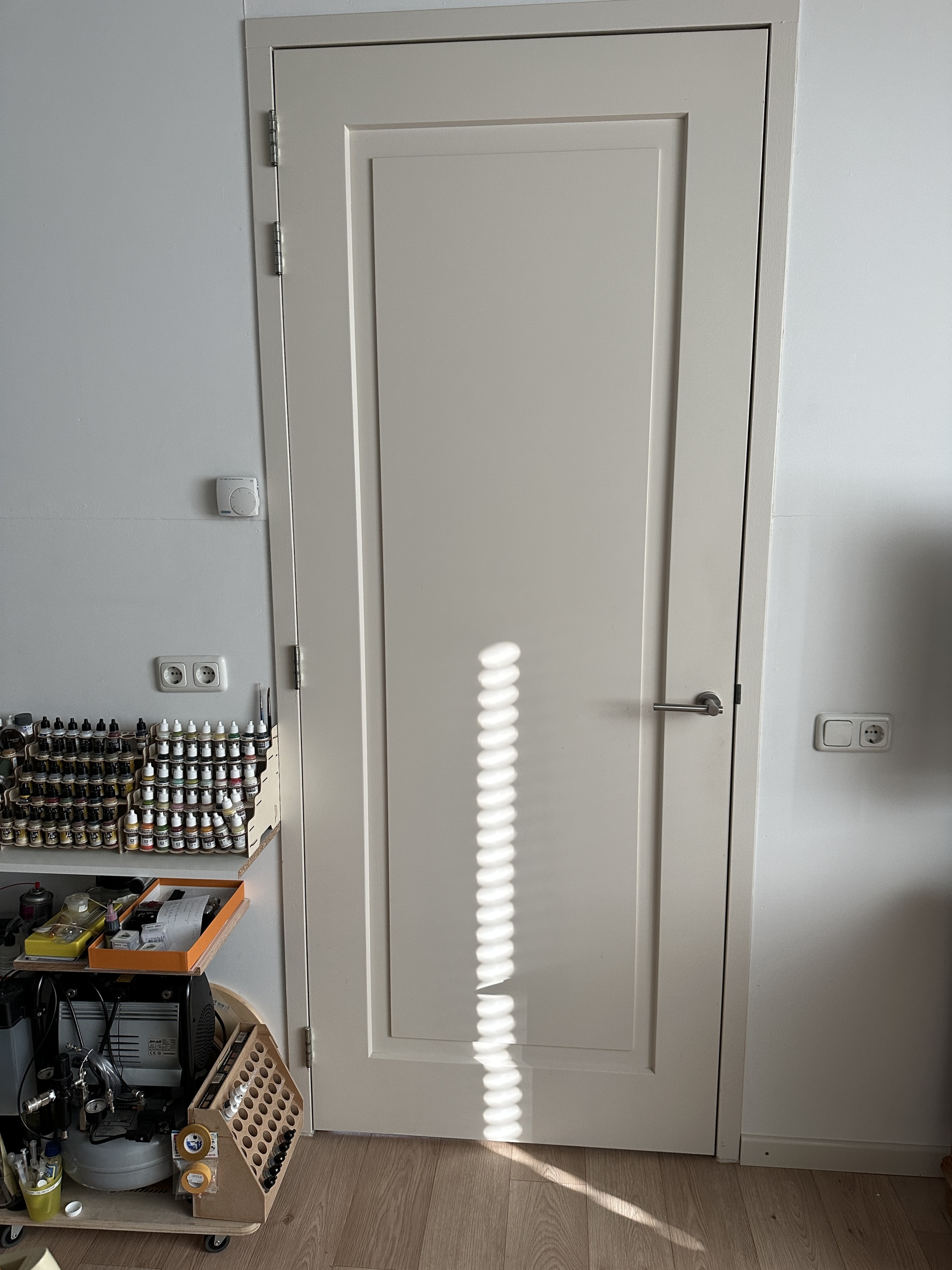

Beste Forumlezers,
Allereerst bedankt voor jullie reacties.
Enkele van jullie vroegen om een situatiefoto.
Ik zal proberen enkele situatiefoto's te plaatsen.
Groet Gerard
