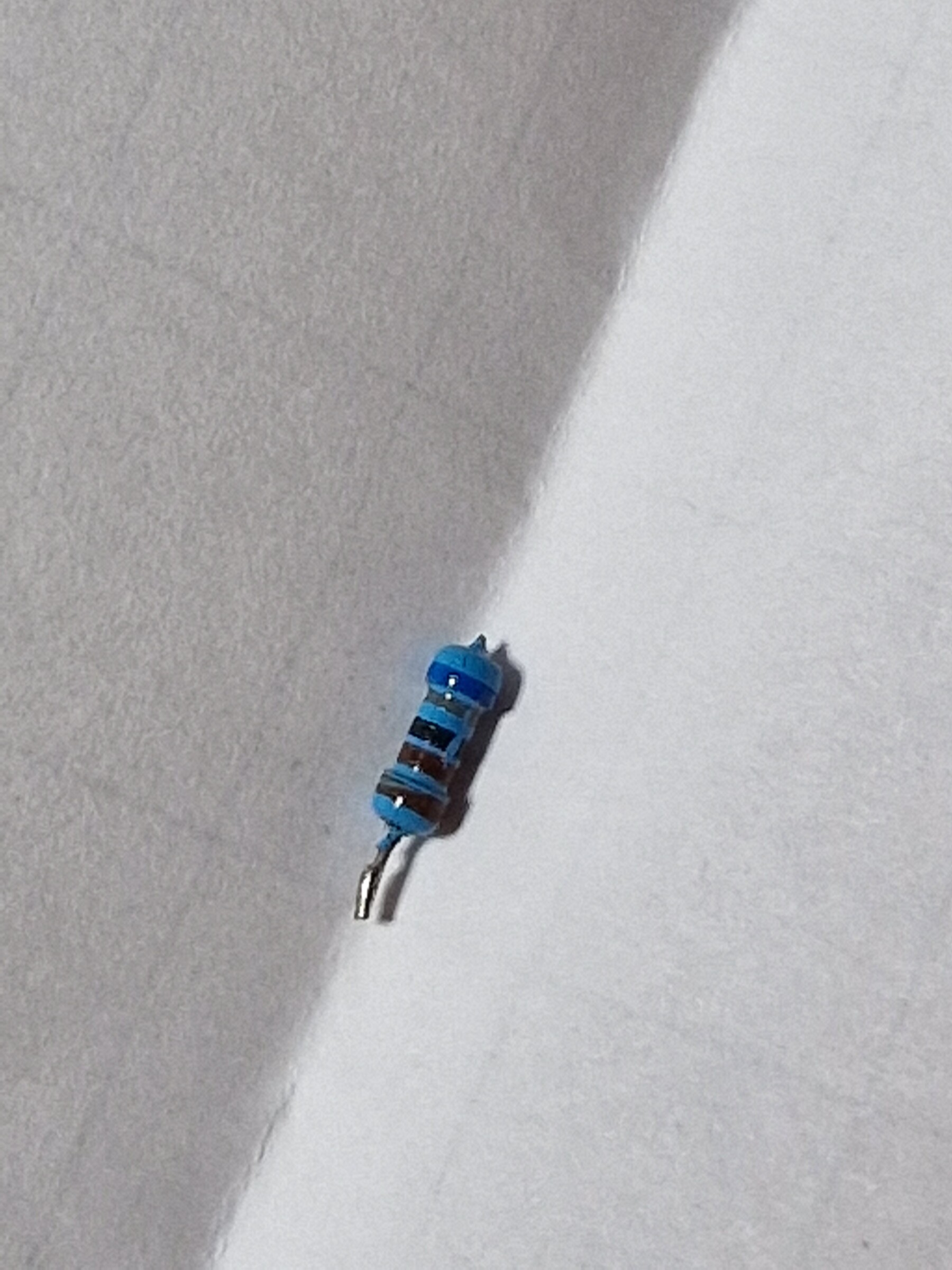

Late reactie, maar ik heb nu pas een kapot weerstandje van het Digikeijs dwergsein kunnen fotograferen:
[/url]
Ik heb nog niet kunnen achterhalen welke waarde deze moet hebben. Iemand die mij verder kan helpen?
P.S. Onherstelbaar beschadigd.... Maak de gaten waardoor je draden naar beneden brengt groot genoeg.... Ik krijg een aantal seinen niet goed van hun plaats waardoor het pootje van de weerstand brak :-(

kleuren zijn moeilijk te zien op foto .Als ik ze gebruik kom ik op 11M of  6K8 en dat zal wel mis zijn.Mss eens de kleuren hier zetten ?
Ik heb kleine handboortjes van de chinees om de gaatjes met 0.1 mm te vergoten.Handig en worden veel gebruikt en kosten niks

Heb bij een van mijn dwergseinen voorzichtig de krimpkous open geknipt zodat ik er bij kon om te meten.
Ik meet 6k7, maar er zal wel 6k8 bedoeld zijn.
De kleuren op je foto zijn dan (van boven naar beneden)
blauw = 6
grijs   = 8
zwart  = 0
bruin  = 0
bruin  = 1%
« Laatst bewerkt op: 23 January 2025, 17:02:16 door Klaas Zondervan »

kan zeker want bruin is 1% marge dus 68 ohm min of meer bij benadering.

Ik heb er ook een aantal zonder en een aantal met weerstand. Mijn weerstand is 819 Ohm, gemeten met multimeter. Heb ook een aantal hoofdseinen. Daarzit 6.77kOhm aan.
Nog even eentje open gesneden daar zit ook 6.77kOhm aan. Zelfde als het hoofdsein. Dat zal het dan zijn.
Nee, geen 68 ohm maar 6800 ohm.
