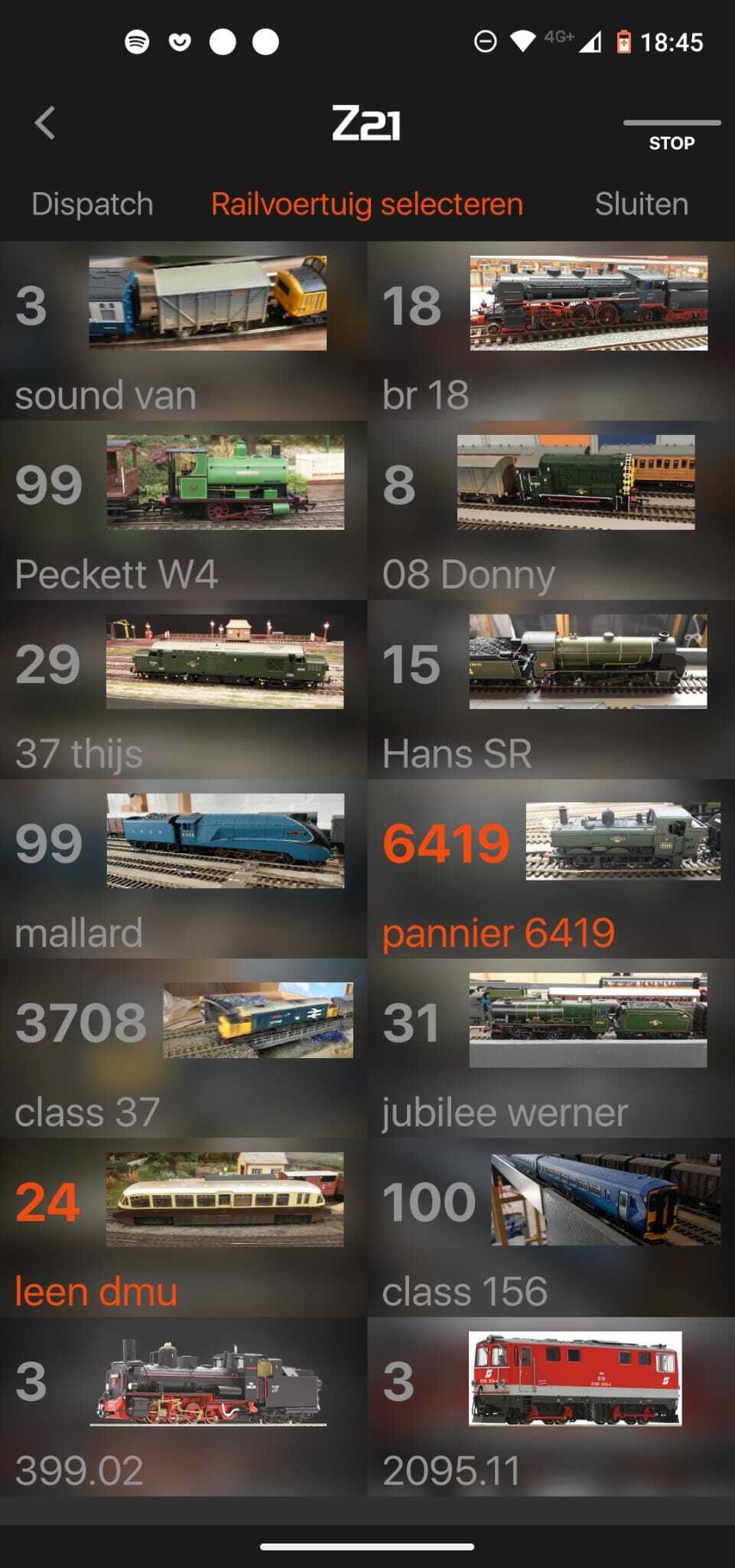

Je kunt in de app toch heel snel in overzicht met al je locs (namen en foto’s) komen? Heb je zo andere gevonden en hoef je de adressen ook niet te onthouden.
Vindt dat heel makkelijk in gebruik.

Dat klopt wat je zegt, maar het is ook afhankelijk van het aantal treinen waarmee je rijdt. Ik rij zelf soms met de BMB met de app dus ik heb meestal niet meer dan 4 of 5 entries. Ik heb nu alles aangevinkt en nog wat dummies toegevoegd om het overzicht vol te krijgen
Dit hier is prima te doen en ik denk met vier meer treinen ook nog wel. Maar ik denk ook.. als ik laten we zeggen 30 treinen heb, dat ik dit niet zou willen. Te vaak en teveel scrollen, meh..

De volgorde van de ingevoerde treinen in de z21-app op je android telefoon is zeker wel eenvoudig te wijzigen.
Klik in het openingsscherm op Railvoertuigen en dan op het pennetje (="edit" of bewerken).
Klik dan rechts naast een te verplaatsen loc op de streepjes, en sleep deze omhoog of omlaag naar de gewenste positie.
Klik op de "x" om de edit-mode te verlaten.
Op een tablet zal het op een vergelijkbare manier gaan.
Succes
François
