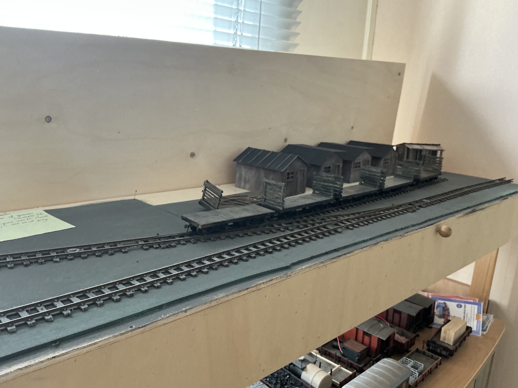

Ik ben er nog, maar heb het druk met andere dingen in mijn leven. Beneluxspoor schiet er een beetje bij in. Ondertussen zit ik niet helemaal stil:
Ik heb inmiddels vier bunkhouses in aanbouw. Mijn schilderstape is op, dus de daken hebben voorlopig nog even hun fleurige ontbijtgraanlook.
Alles gebouwd van koffiehoutjes. De huisjes heb ik eerst in de bruine beits gezet en daarna gedrybrushed met wit en lichtgrijs. Vervolgens nog wat washes met chocoladebruin en betonkleurig. Alles Vallejo.
Ik bouw rustig verder. Het kan wel weer enige tijd duren voor ik wat te melden heb.

Berichten: 18964
Modelrailroading is fun!
Re: Camp 3
27 April 2025, 09:50:21 »
Gewoon rustig aan Gerard
Het leven heeft meer in petto dan modelbouw.
Mooie bunkhouses! Cor's methode werkt idd prima, zelf deed ik het met een ammonia/inkt mengsel. De lucht was echter niet te harden
en later kocht ik de oplosbare beitsen bij Wenz, die werken erg fijn.

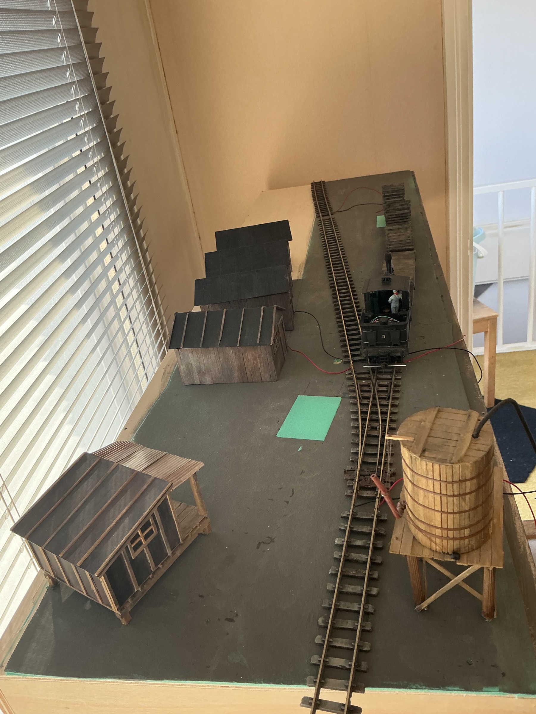

De volgers van Bad Bimmelberg hebben het al kunnen lezen. Camp 3 heeft de plaats van BB ingenomen. De komende maanden hoop ik hier flinke vorderingen te maken. De stand van zaken:
Het sporenplan is wel uitgekristalliseerd (3x woordwaarde). Nu eerst alle rails aansluiten en de wisselaandrijvingen van mijn beproefde concept met satéprikkers installeren. De achtergrond is even tijdelijk om al te veel tegenlicht bij foto’s tegen te gaan. De bedoeling is achterwand en zijwanden en uiteraard verlichting. Wordt vervolgd.

Camp 3 is een moeizaam project. Het sporenplan op de vorige foto is het toch niet. Ik kreeg er niet het gevoel bij. Na lang er naar gekeken te hebben, heb ik besloten dat het toch wat anders wordt. Ik grijp terug op mijn allereerste stappen in 0n30 met small yard mk1: een tuningfork. Vanochtend aan de slag gegaan. De gaten van de permanente magneten met een plaatje schuim afgedekt en de rails opnieuw uitgelegd:
Of het voor een hele dag op een beurs voldoende biedt, weet ik niet, we gaan het zien. Anderzijds, mijn project “polderbaantje” is ook een tuning fork en ik vermaak me daar best mee. Ik ben in elk geval van plan dit nu zo af te gaan bouwen. U wordt op de hoogte gehouden.
