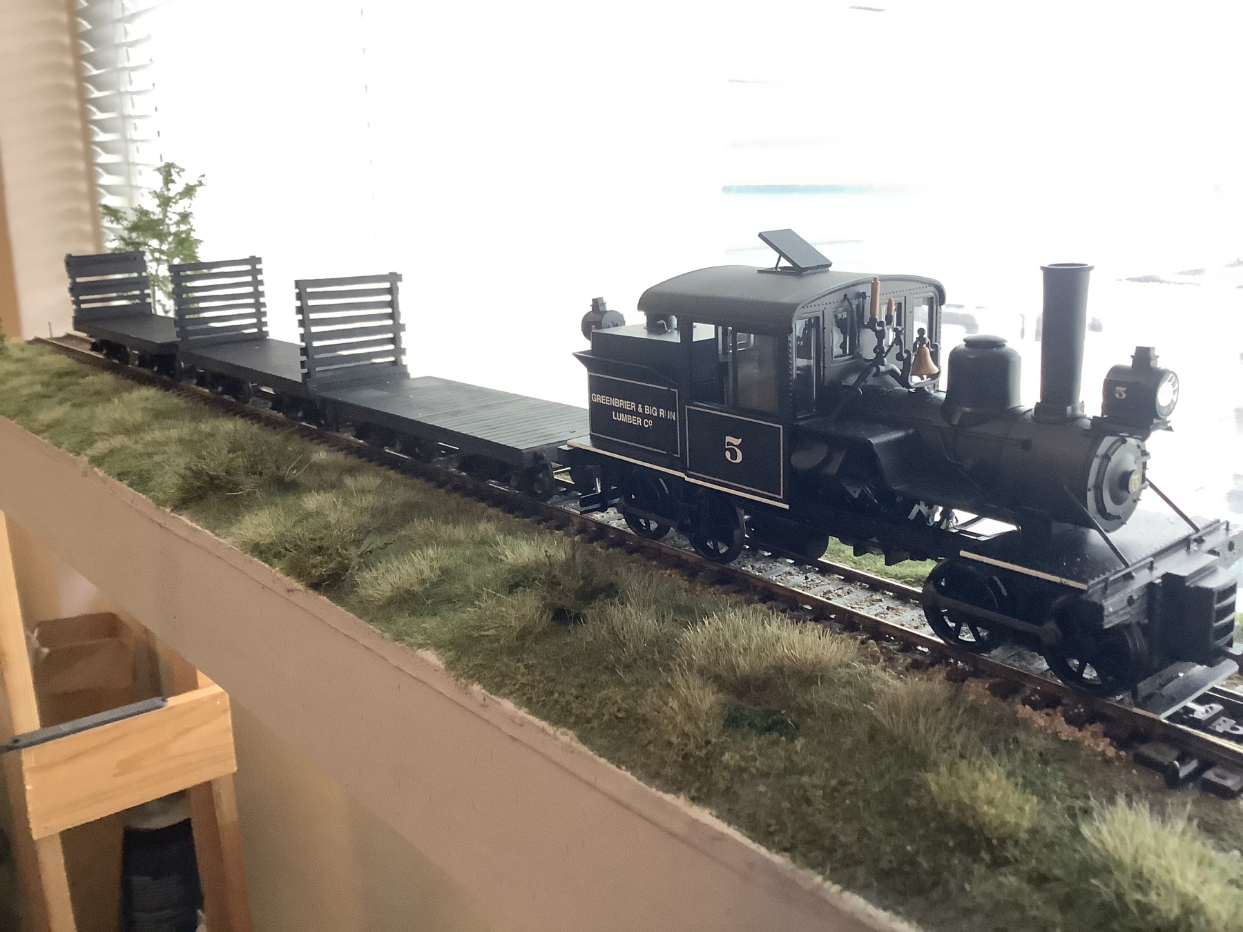

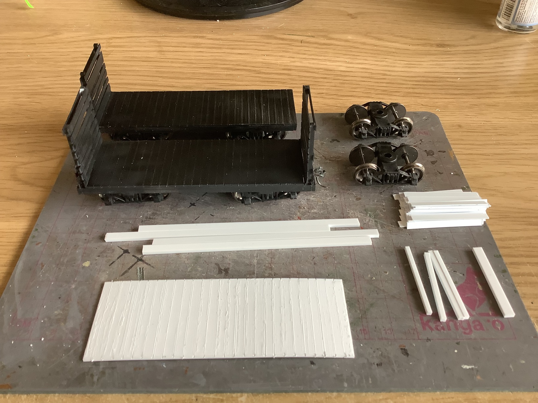

Ik ben begonnen wat wagentjes te bouwen, geïnspireerd op Molino Timber. Hier nog in aanbouw en in de grondverf:

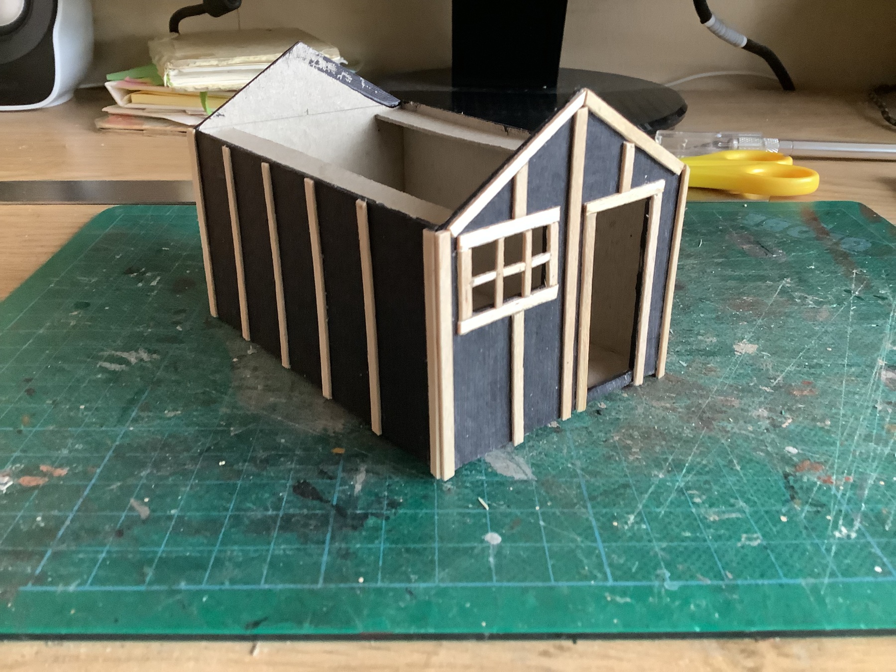

Allereerst een probeersel om een bunkhouse bekleed met tarpaper te maken. Een beetje vergelijkbaar met het hutje dat ik al heb. Het tussentijdse resultaat spreekt me toch niet aan en is voor mij reden om daar vooralsnog niet mee verder te gaan.
Een tweede probeersel is om te kijken of ik met een basis uit een doos voor ontbijtgraan bekleed met roerstaafjes een voldoende stevig huisje kan bouwen. Het grijze karton wat ik voor het tarpaper probeersel heb gebruikt is op. Als ik de wanden aan de achterkant verstevig om ze recht te houden, werkt het. Dat scheelt, lege dozen heb ik nog genoeg.
Als test heb ik het houten wandje met een marker gebaseerd op alcohol gekleurd, in dit geval kastanjebruin. De kleur is te bruin en behoorlijk intensief. Er zal eventueel een andere grijzige kleur gebruik moeten worden, maar het werkt makkelijk. Ik ga nog eens verder onderzoeken wat de mogelijkheden zijn. Met name om het verder te verweren. En anders ga ik op zoek naar alcohol en indiase inkt.

Ik gebruik voor hout een alcohol, inkt mengsel
Gewone inkt van een boekhandel, in een halve of hele liter isopropinol alcohol
Gewoon proberen met de hoeveelheid inkt in alcohol
Soms maar wat drupels in een liter
En dan maar proberen, ik dompel soms het hout gewoon in de fles
Ander expiriment
Azijn en daarin staalwol in oplossen
Hout daarmee insmeren
Je zier daarna het hout donkerder worden

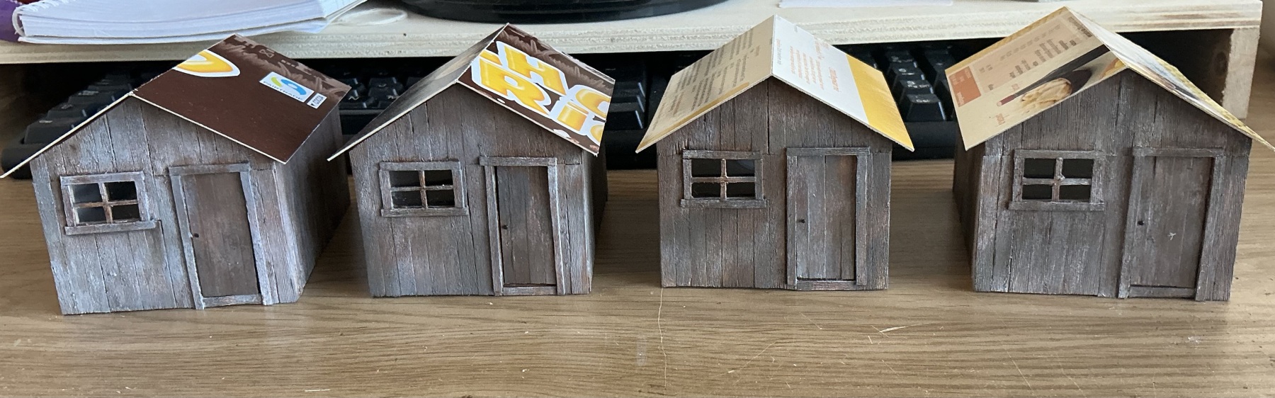

Ik ben er nog, maar heb het druk met andere dingen in mijn leven. Beneluxspoor schiet er een beetje bij in. Ondertussen zit ik niet helemaal stil:
Ik heb inmiddels vier bunkhouses in aanbouw. Mijn schilderstape is op, dus de daken hebben voorlopig nog even hun fleurige ontbijtgraanlook.
Alles gebouwd van koffiehoutjes. De huisjes heb ik eerst in de bruine beits gezet en daarna gedrybrushed met wit en lichtgrijs. Vervolgens nog wat washes met chocoladebruin en betonkleurig. Alles Vallejo.

Mooie bunkhouses! Cor's methode werkt idd prima, zelf deed ik het met een ammonia/inkt mengsel. De lucht was echter niet te harden
en later kocht ik de oplosbare beitsen bij Wenz, die werken erg fijn.

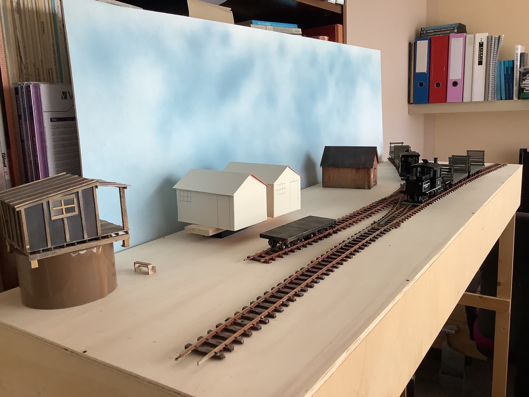

De volgers van Bad Bimmelberg hebben het al kunnen lezen. Camp 3 heeft de plaats van BB ingenomen. De komende maanden hoop ik hier flinke vorderingen te maken. De stand van zaken:
Het sporenplan is wel uitgekristalliseerd (3x woordwaarde). Nu eerst alle rails aansluiten en de wisselaandrijvingen van mijn beproefde concept met satéprikkers installeren. De achtergrond is even tijdelijk om al te veel tegenlicht bij foto’s tegen te gaan. De bedoeling is achterwand en zijwanden en uiteraard verlichting. Wordt vervolgd.

Camp 3 is een moeizaam project. Het sporenplan op de vorige foto is het toch niet. Ik kreeg er niet het gevoel bij. Na lang er naar gekeken te hebben, heb ik besloten dat het toch wat anders wordt. Ik grijp terug op mijn allereerste stappen in 0n30 met small yard mk1: een tuningfork. Vanochtend aan de slag gegaan. De gaten van de permanente magneten met een plaatje schuim afgedekt en de rails opnieuw uitgelegd:
Of het voor een hele dag op een beurs voldoende biedt, weet ik niet, we gaan het zien. Anderzijds, mijn project “polderbaantje” is ook een tuning fork en ik vermaak me daar best mee. Ik ben in elk geval van plan dit nu zo af te gaan bouwen. U wordt op de hoogte gehouden.
