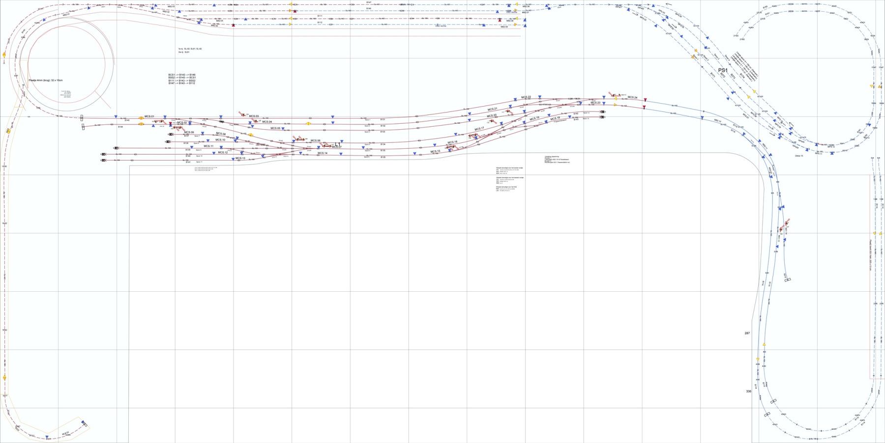

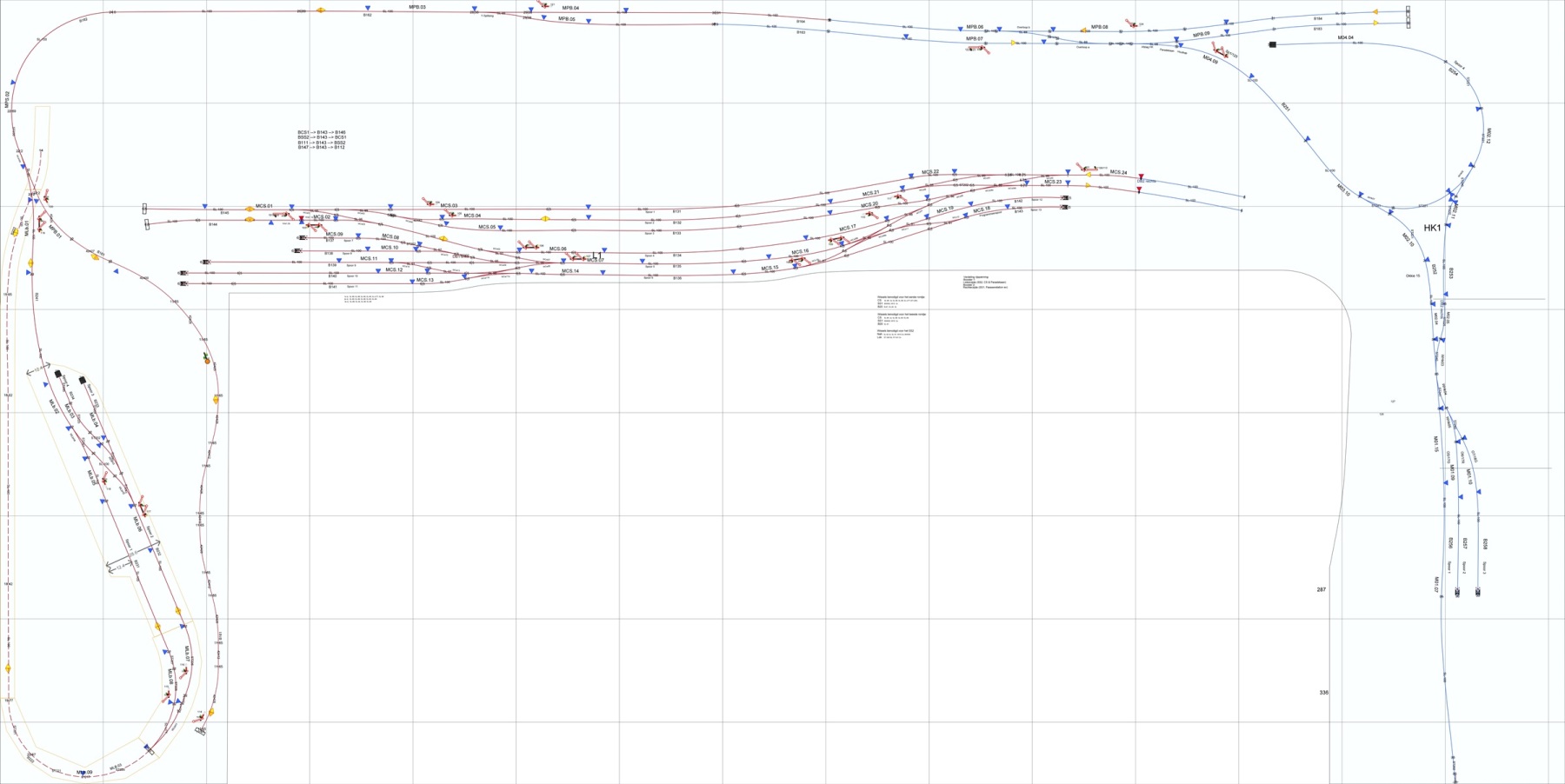

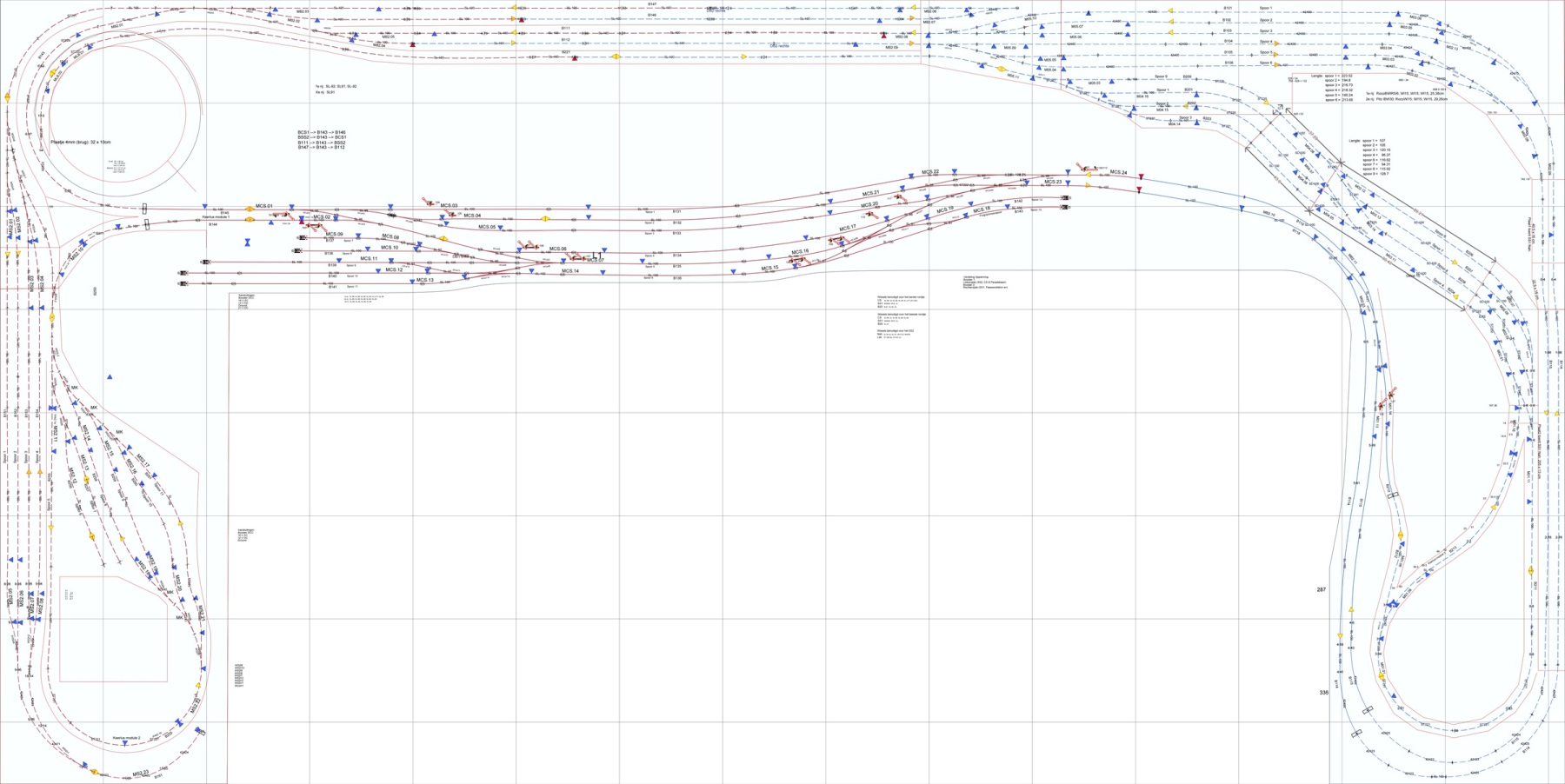

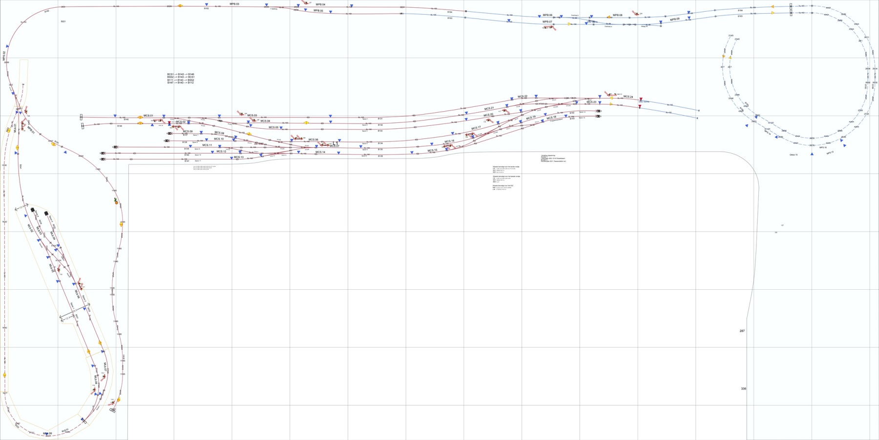

Het baanplan is in grote lijnen hetzelfde als de oude baan omdat dat mij wel beviel. Alleen de gedeeltes die ik niet handig vond in de praktijk zijn gewijzigd en de toegankelijkheid is verbeterd. Zo zijn (bijna) alle helices verdwenen waardoor niet alleen aan rails bespaard kan worden. Het stationsemplacement is wel enigszins gewijzigd. Meer sporen waardoor meer rangeermogelijkheden zijn ontstaan.
De paatjes:
Het centraal station met de beide schaduwstations:
Het passeer station in de oprit naar de paradebaan. Omdat alle treinverkeer, lokaal, regionaal en expresverkeer hier overheen moet zijn er grote snelheidsverschillen. In het passeerstation kunnen snellere treinen de boemeltjes inhalen.
Het paradespoor en het lokaal stationnetje op de linker poot:
Het houtwingebied op de rechter poot:

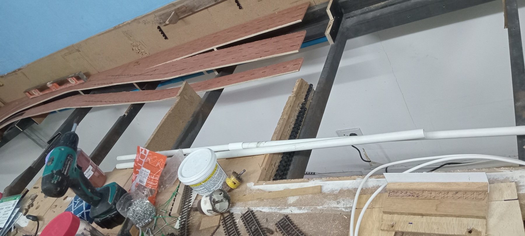

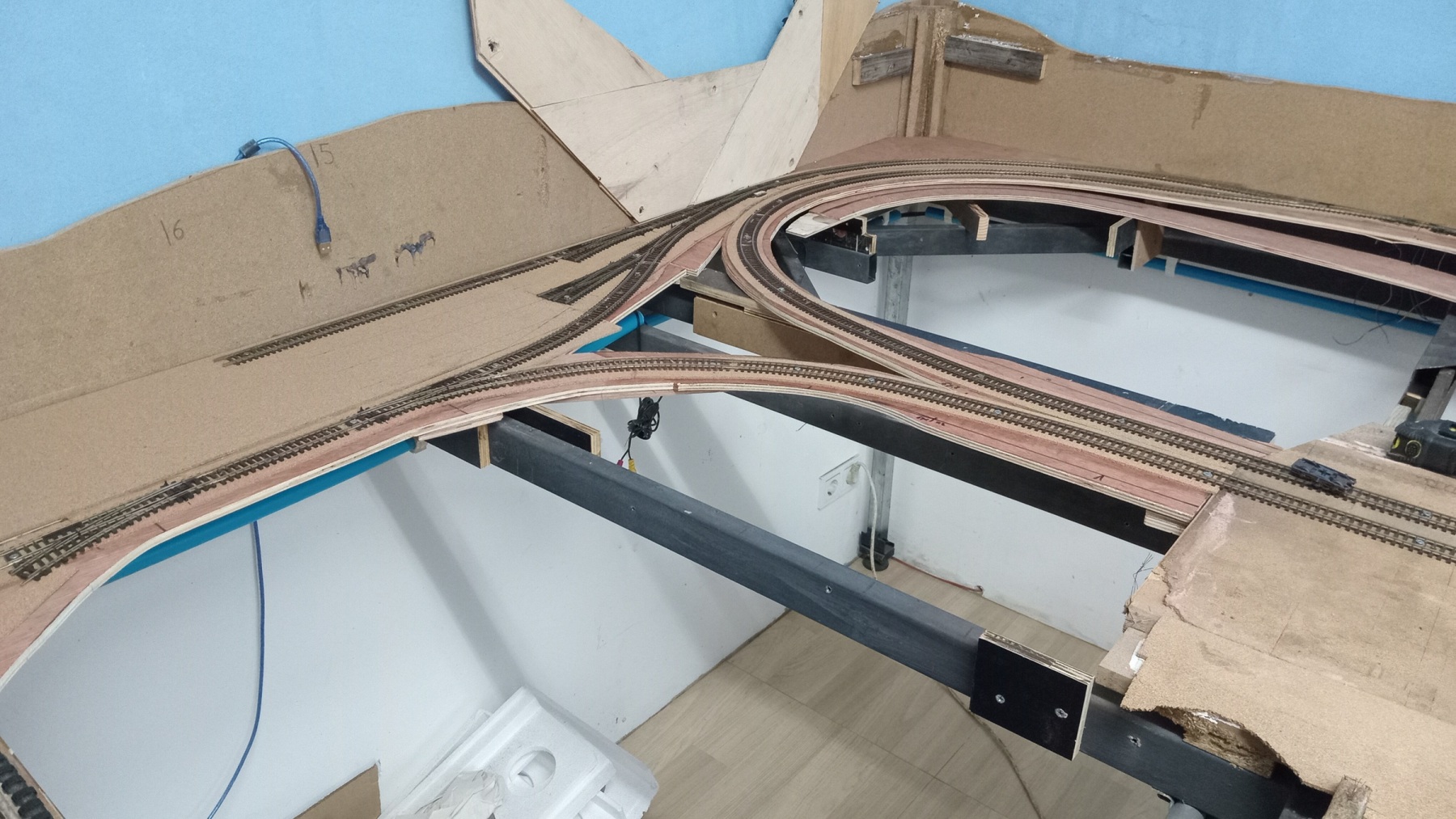

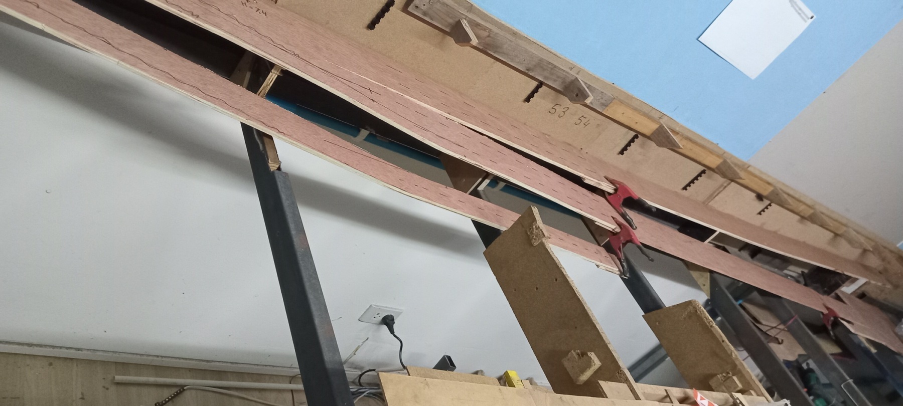

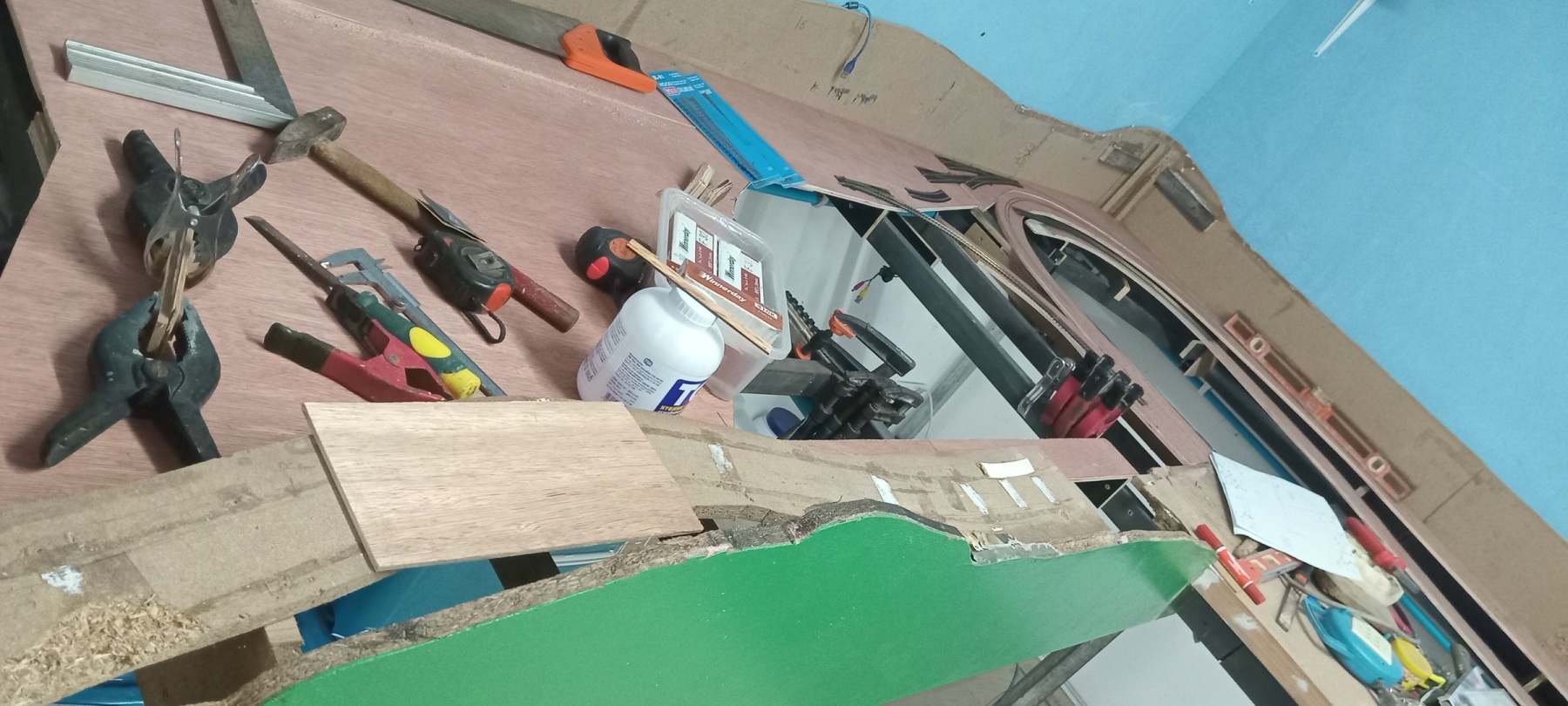

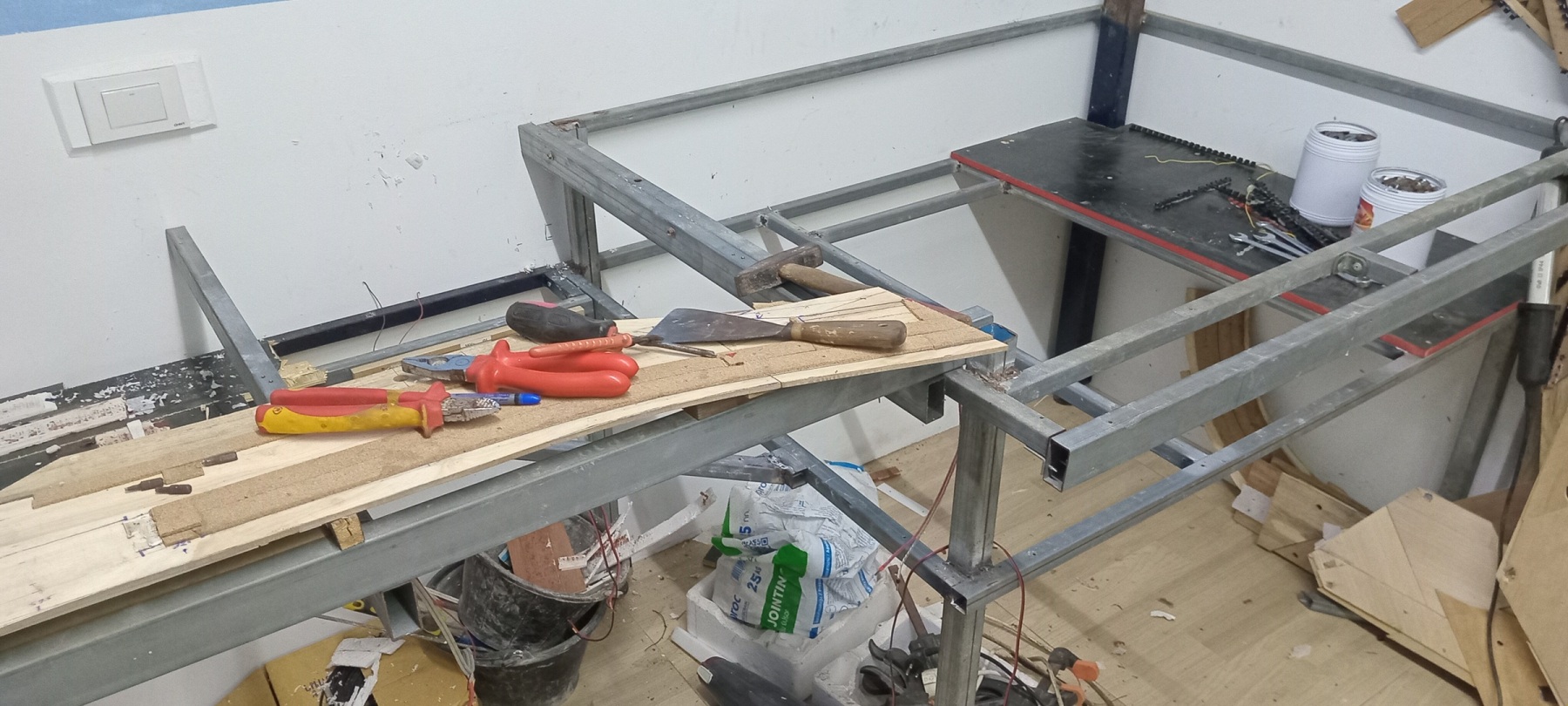

En wanneer je dan toch alles afgebroken hebt en opnieuw gaat beginnen dan maar in één keer goed ook. Dus bijna alle spaanplaat tracés van het frame verwijderd. Een paar stukken die al goed ondersteund waren heb ik laten zitten. De rest begon al door te hangen dus weg er mee. Nu wordt alles opgebouwd met 9mm multiplex. Dat is een stuk steviger maar vraag me niet welke houtsoort het is, geen hardhout in ieder geval. Het is vrij gemakkelijk te bewerken. En het is een samenstelling van verschillende houtsoorten heb ik vast kunnen stellen. De buitenste lagen in het zicht zijn heel anders dan de binnenste lagen. Ook moet je in deze contreien goed oppassen dat je de juiste kwaliteit kiest. Grade AA is helemaal massief hout, grade B zitten nogal wat holtes in. Dat merk je pas wanneer je het gaat verzagen. En dat maakt veel verschil in de sterkte van de stroken.
Met vriendelijke groet, Henk.
Als het niet kan zoals het moet, dan moet het maar zoals het kan.

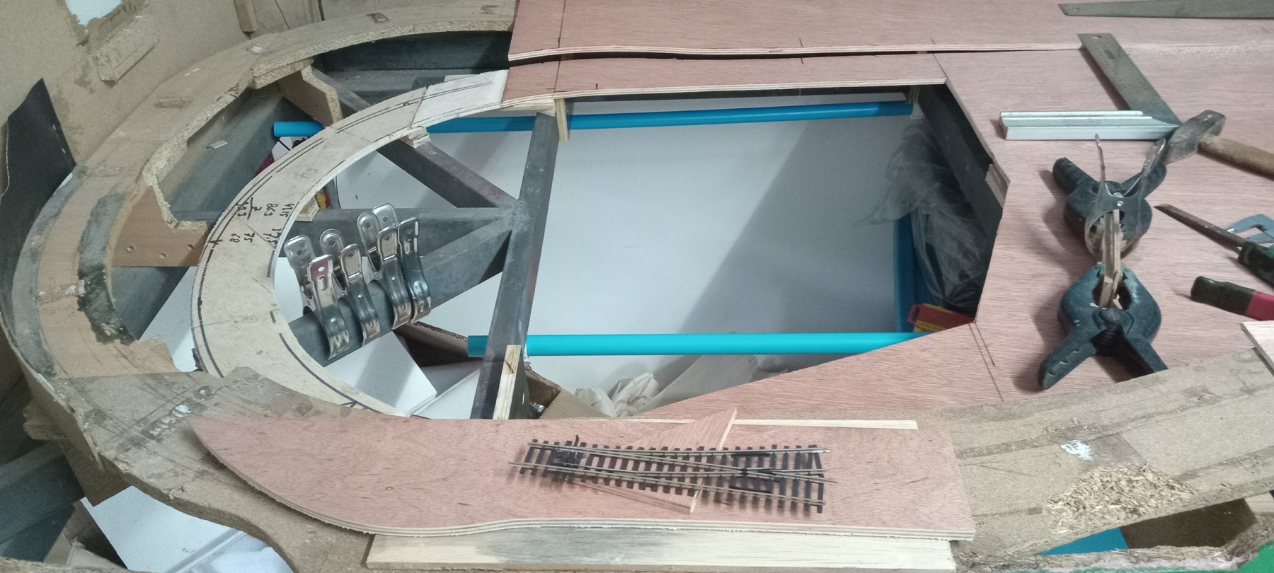

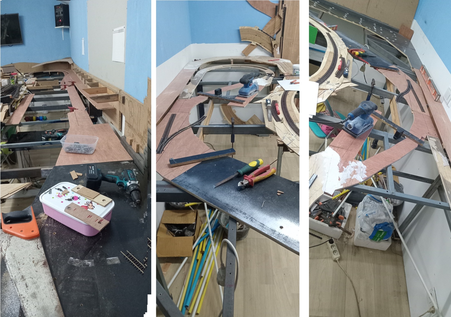

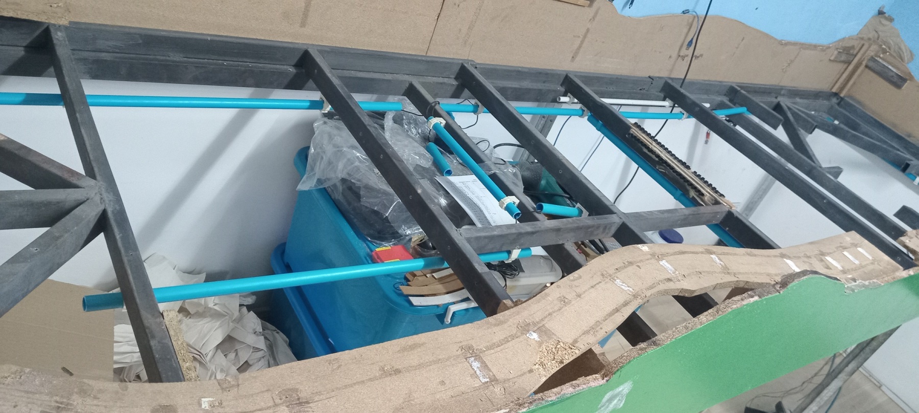

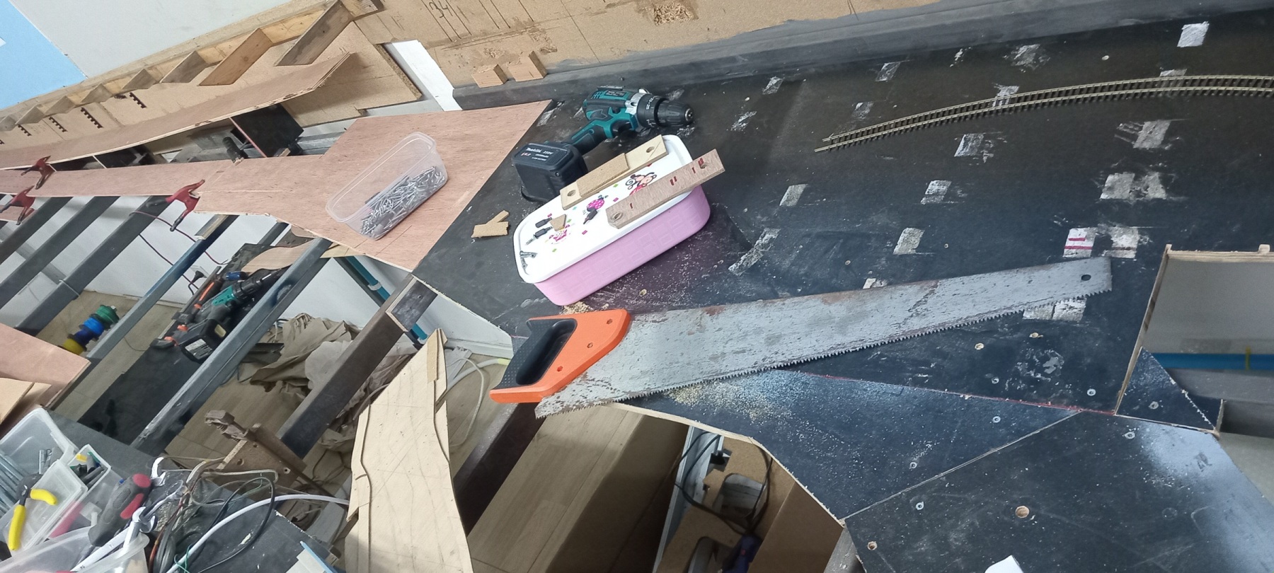

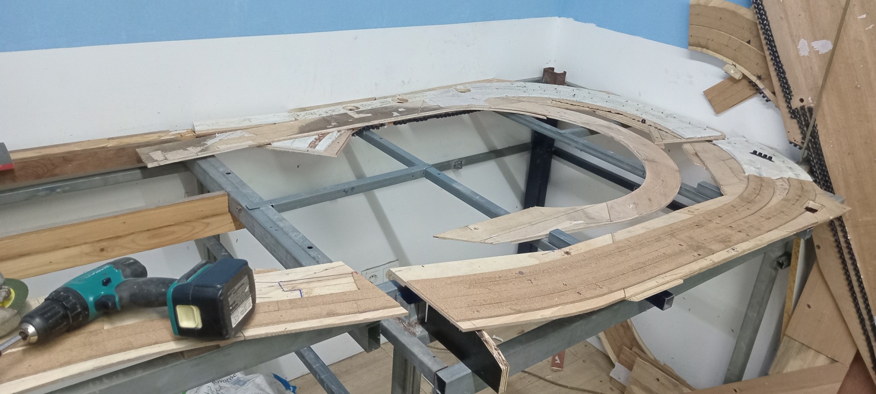

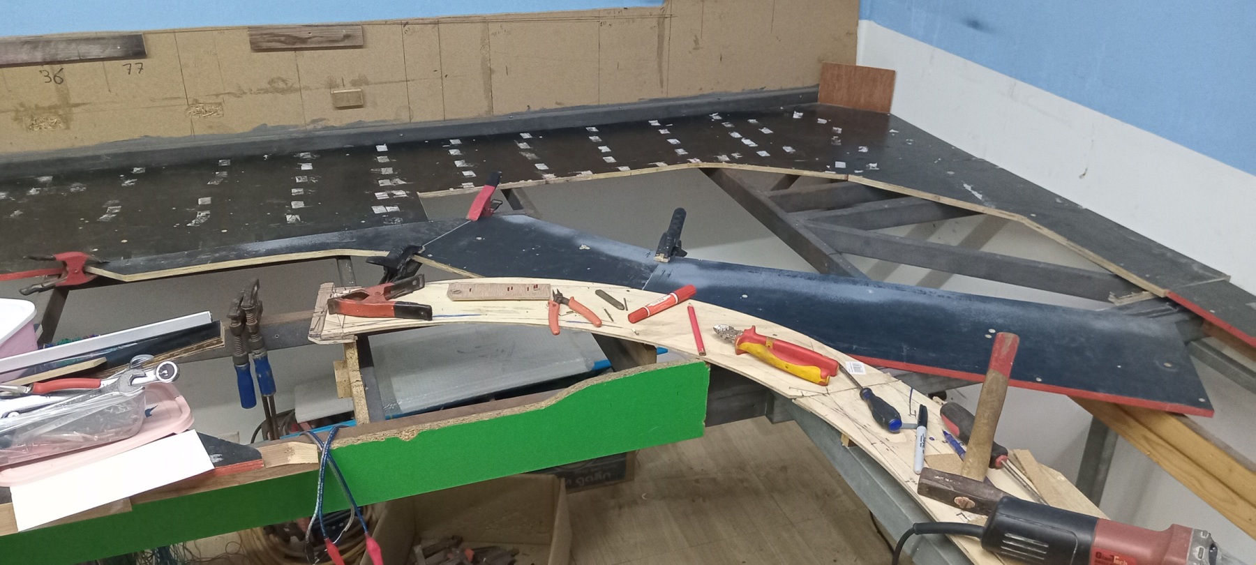

En nadat de linkerhelft op deze manier van tracé platen is voorzien moet dat op de rechterhelft natuurlijk ook gebeuren.. Op de rechterhelft komt  het SchaduwStation1. Dat is iets groter (meer sporen) dan het SS2, dat betekent fat de tracé platen ook wat breder worden. Nu had ik nog een restant betonplex (zwart) van 13mm dik wat hiervoor prima gebruikt kan worden. Het hoogteverschil met de andere platen cq stroken van 9mm dik wordt dan opgevangen met plaatjes van 4mm. Dan ligt alles weer vlak en kunnen de treinen zonder hobbelen over de overgangen. Voor het kurk en dan nog opgeplakt wordt een finishing touch met de schuurmachine. Dan zijn er zeker geen oneffenheden meer over.
Eerst nog even een foto van de rechterbenedenhoek waar de helix heeft gelegen. Daar zijn de nodige staalprofielen uitgeslepen waardoor de toegankelijkheid sterk verbetert is. Onder een hoogte van 90 cm doorduiken is een stuk eenvoudiger dan onder een hoogte van 60cm, nietwaar.
Zie de verschillen met dit plaatje:
Om de zaaglijnen op die zwarte plaat wat zichtbaarder te kunnen maken heb ik er een restantje zilverlak uit een spuitbusje op geneveld. Dat helpt grandioos.
Deze zwarte plaat is gerecycled uit het oude schaduwstation. Je ziet nog duidelijk waar het dubbelzijdig foamtape was geplakt om de C-rails te bevestigen.
Na het schuren en kurkplakken is daar niets meer van terug te vinden.
Een trucje wat ik in zo'n geval toepas: een strook schilderstape er op plakken en daar de lijn op aftekenen.  Dat kun je naderhand weer makkelijk verwijderen.

Klopt helemaal Klaas. Maar neem de volgende feiten dan ook even mee. Een spuitbusje met verf kost mij hier omgerekend 1 Euro. En met de dunne nevel die ik spuit kan ik daar meer dan 25 meter mee behandelen. Een rol schilderstape van 25 meter kost hier het dubbele. Daarbij komt dat ik op dat moment geen schilderstape in huis had. Dan is de keus niet moeilijk.
Schildertape gebruik ik wel bij het schilderen en om tegels te zagen.

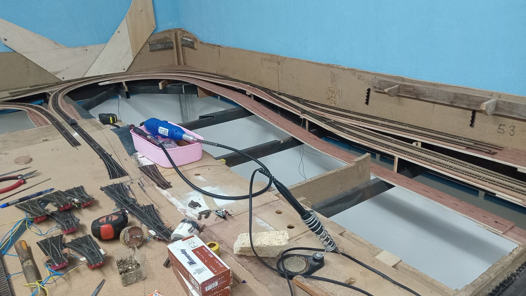

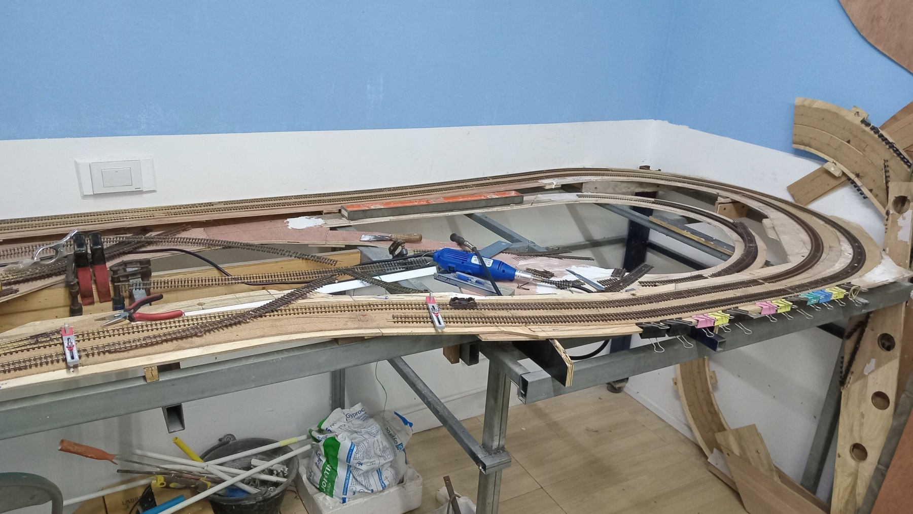

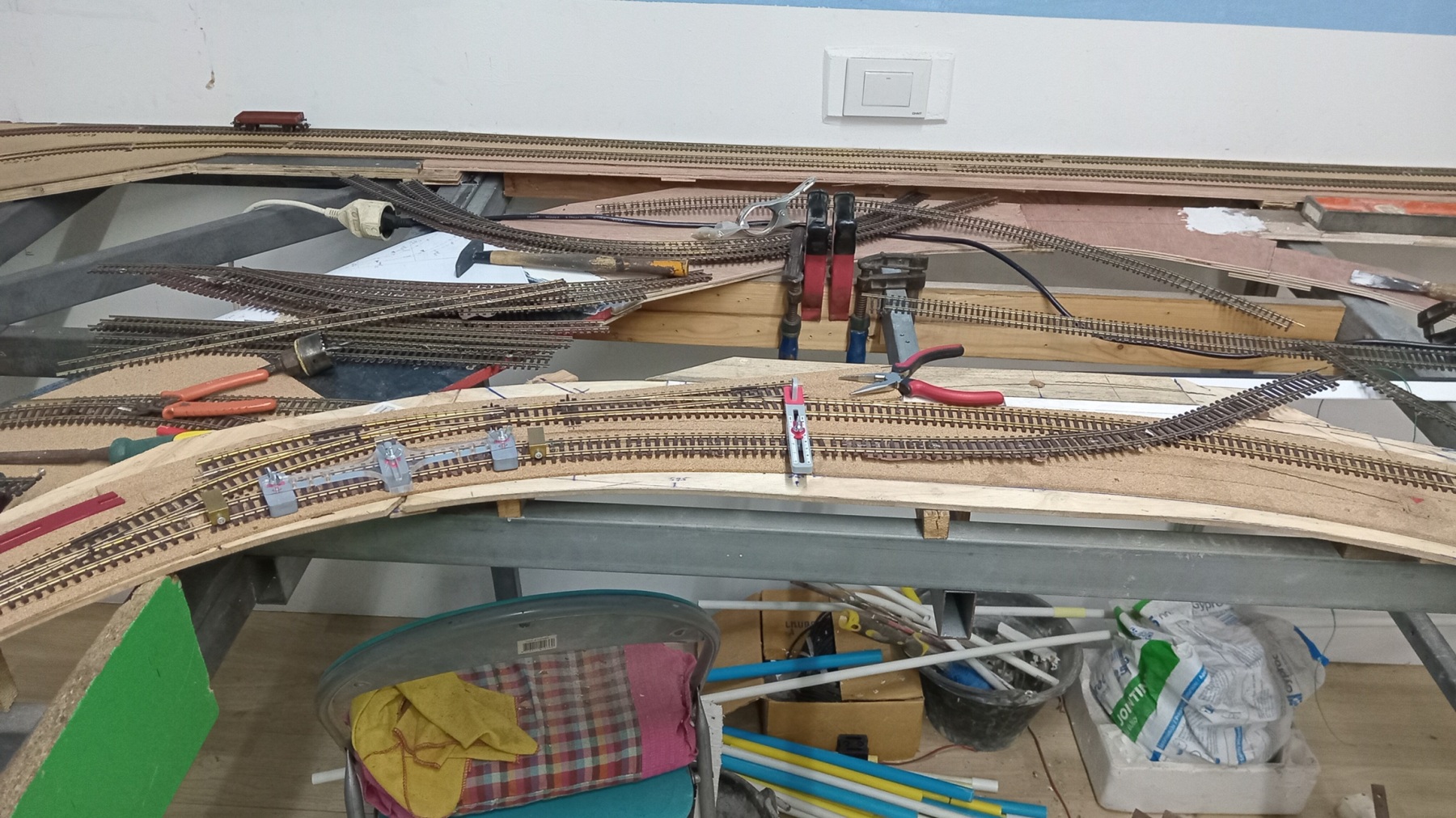

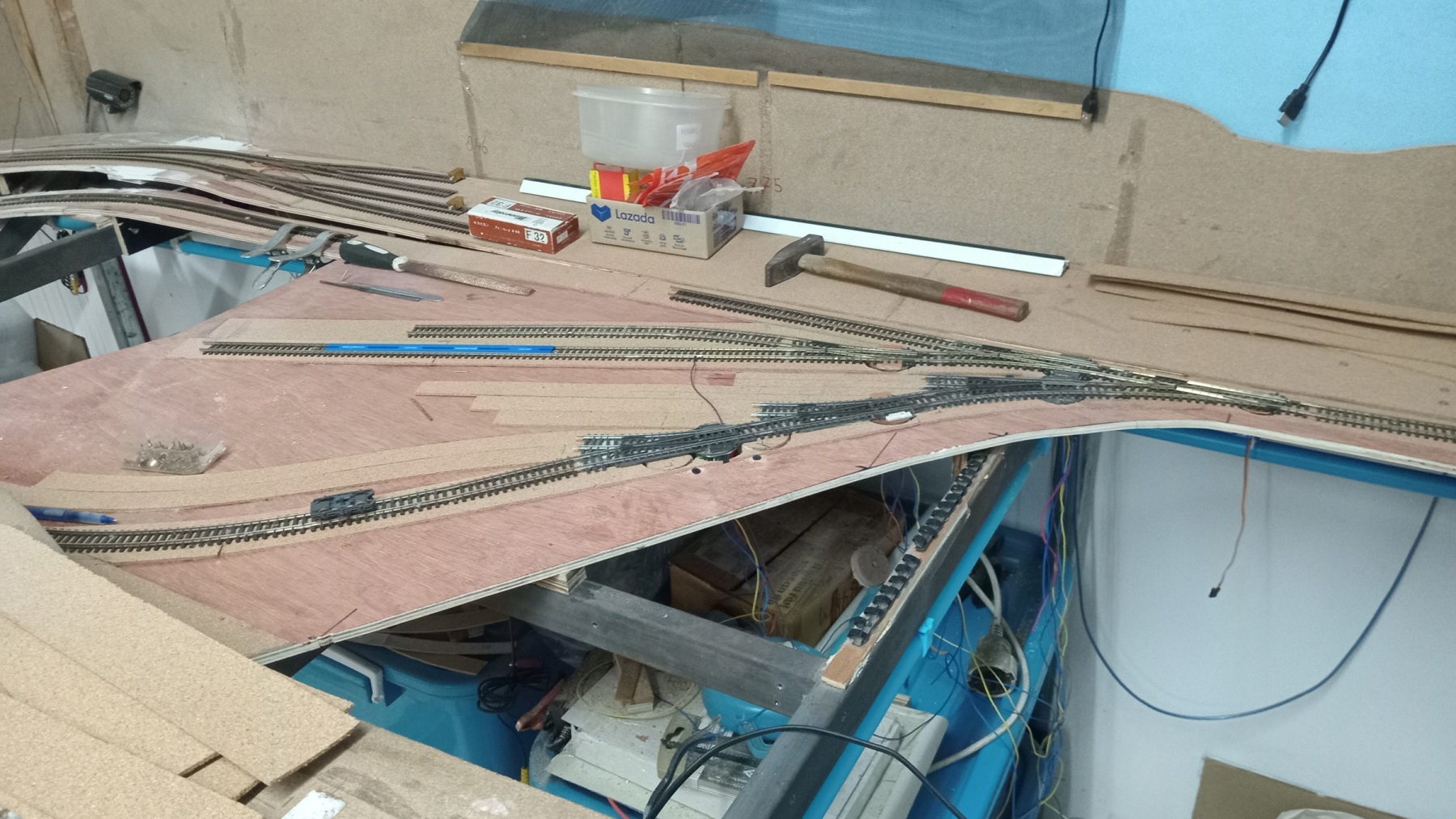

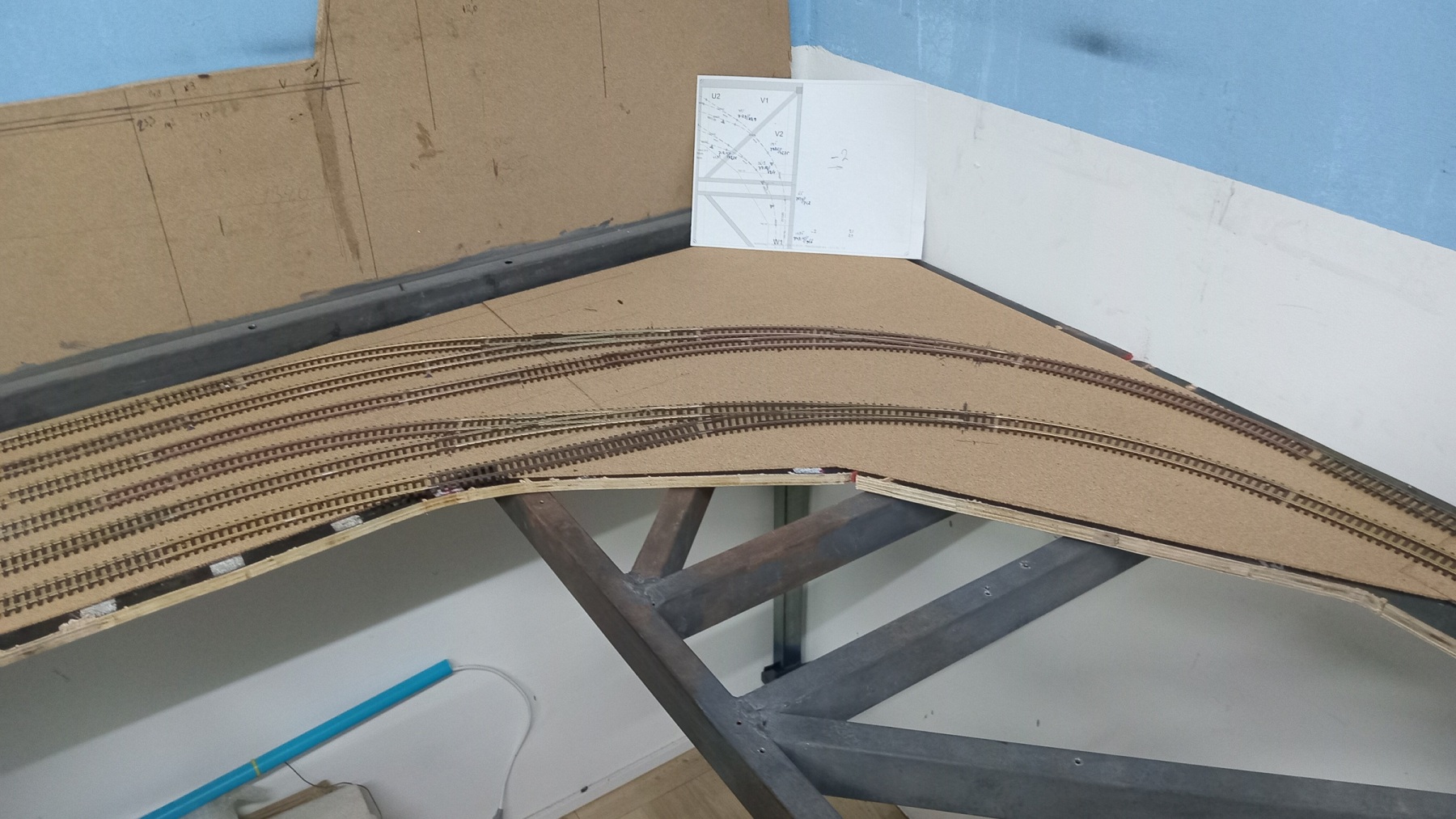

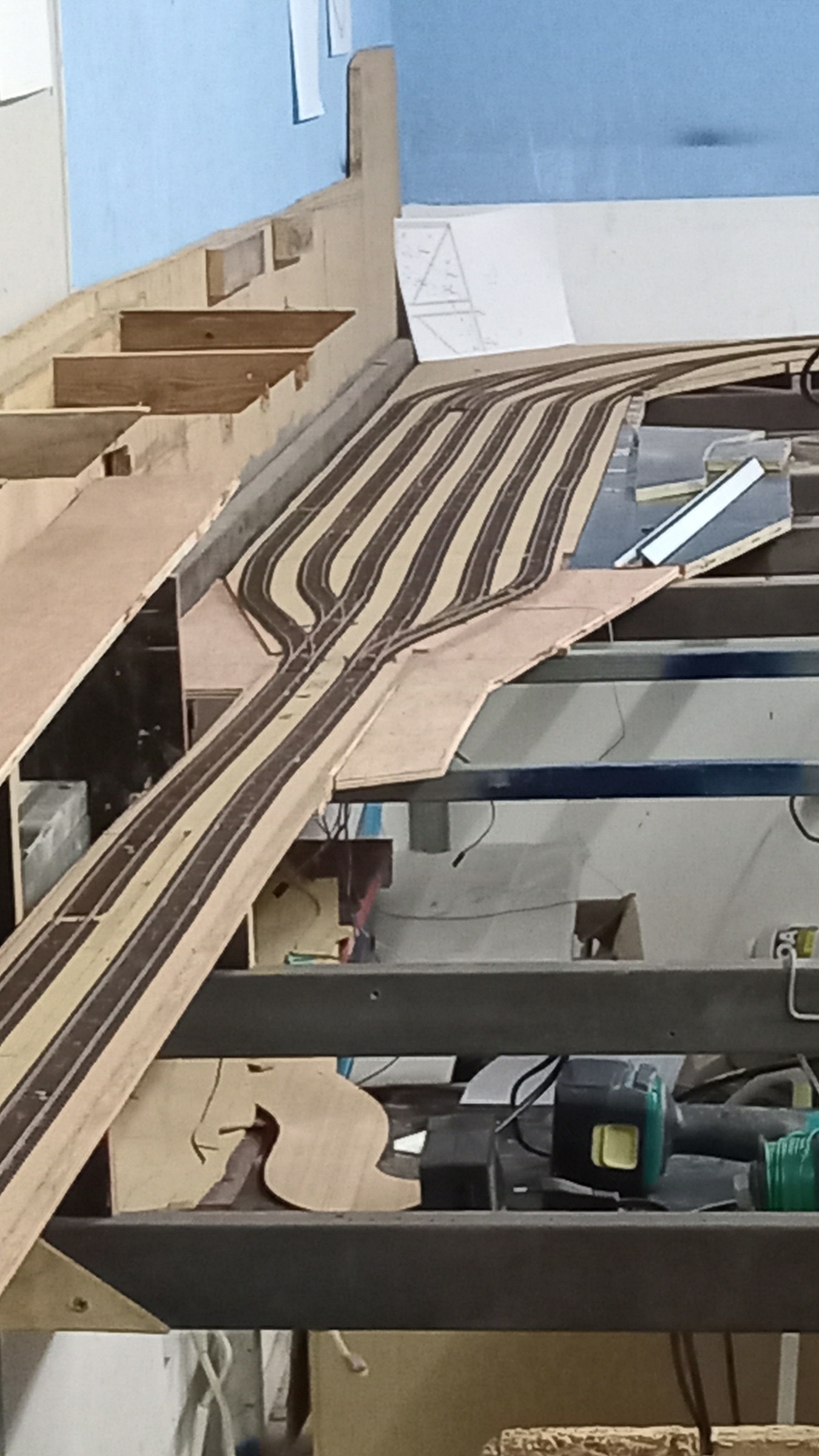

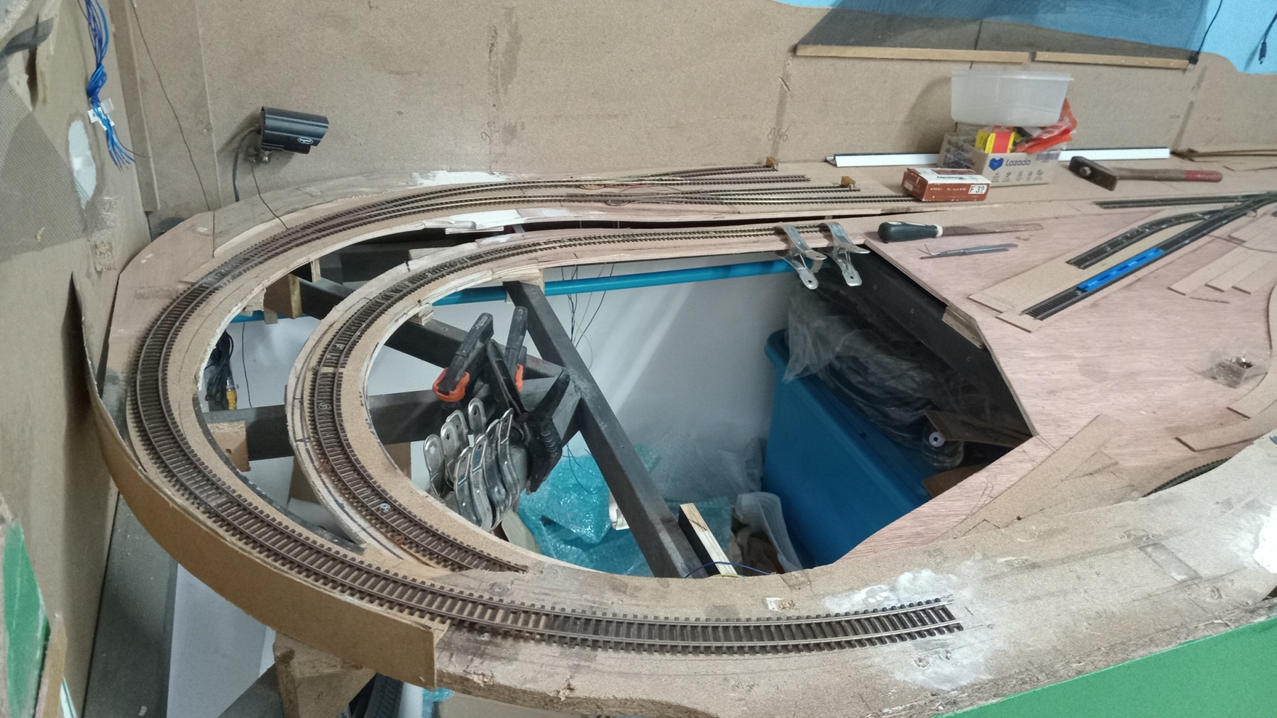

En nadat alle tracés gemaakt, geëgaliseerd en van kurk voorzien zijn wordt het tijd om de rails te gaan leggen. Standaard wordt gebruik gemaakt van Peco Streamline en Settrack materiaal. De laatste voornamelijk in de schaduwstations vanwege de iets krappere boogstralen. Ook heb ik de hand weten te leggen op een partijtje RocoLine wissels en rails. Daar bleken na ontvangst ook enkele Tillig en Pilz wissels bij te zitten. Op zich geen probleem aangezien deze nagenoeg dezelfde geometrie hebben als RocLine. Dat wordt dus allemaal vrolijk door elkaar gelegd. Zelfs nog enkele gemodificeerde K-rail wissels. Tja, wanneer je enkele tientallen C-rail wissels moet vervangen probeer je te besparen waar mogelijk. Mijn budget is ook maar heel beperkt.
Staionemplacement Westzijde
Schaduwstation 2 Noord
Idem Midden
en het SS2 Zuid
Schaduwstation 1 Noord Oost
De zuidkant van de rechterpoot
En als laatste de toerit naar het station aan de Oostzijde met de wisselstraat voor de afslag van de lokaalbaan.
