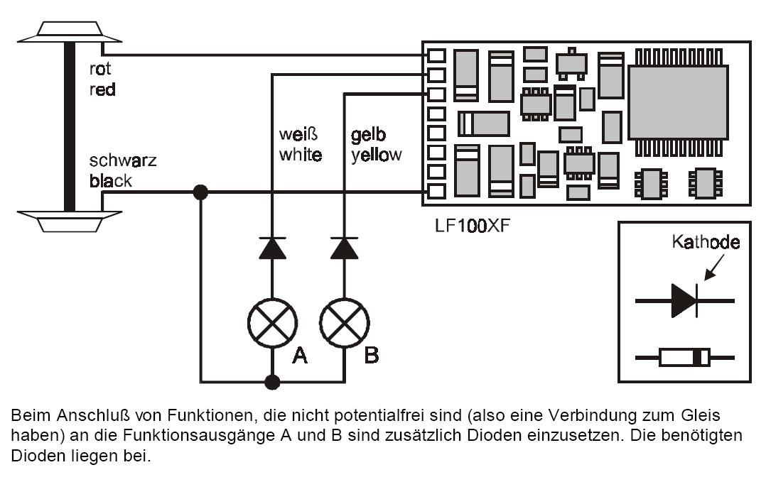

Dus ze hoeven er niet tussen?
Die diodes hadden er wel tussen gemoeten. Aangezien de retour van de verlichting aangesloten is aan het lokframe en derhalve aan de Rails en de Zwarte voedingsdraad van de decoder.
Zie de handleiding:
Er zijn geen diodes nodig om de sprinter te digitaliseren.
Ik heb ze er niet tussen en X aantal andere sprinters die ik heb gedigitaliseerd zitten ook geen diodes tussen.
En alles werkt er probleemsloos!

Gebruik je dan ook de LF 100XF?
In de handleiding staat luid en duidelijk dat de diodes erin moeten als de blauwe draad niet wordt gebruikt. Geen idee waarom. Bij andere functiedecoders is dat in ieder geval niet. Voor mij reden om deze decoder lekker in de winkel te laten liggen.

Bij DCC niet per se. In veel Fleischmann met nem-stekker kan dat niet eens. Bij de sprinter doe ik het meestal ook niet. Er gaat dan niks flakkeren, zoals bij motorola wel, maar wel wordt de lichtopbrengst dan wat minder. Is meestal alleen maar positief. Hoef je niet te dimmen.  :D

Nee, er zijn situaties waar het onmogelijk is om de blauwe draad te gebruiken. Zoals nu het geval is met de Sprinter, de lampjes zijn onlosmakelijk verbonden met het Lokframe, en het lokframe is onlosmakelijk verbonden met 1 van de railstaven. En in dat geval MOETEN de diodes worden gebruikt in het geval van een LF100XF.
Het staat niet voor niets in de gebuiksaanwijzing en de diodes worden er ook niet voor Jan met de korte achternaam bijgeleverd.

Op enkele foto's die eerder geplaatst zijn krijg ik (hoewel het niet zo duidelijk is) toch de indruk dat blauw wel gebruikt wordt. Het lijkt zelfs wel dat zwart en blauw aan elkaar zitten. Als dit zo is lijkt me dat niet erg gezond voor de decoder.
Groet Gerrit
