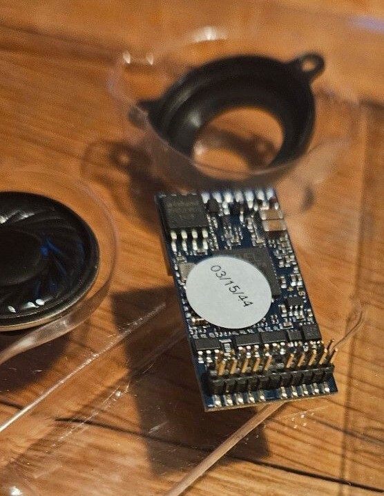

hallo
wat mij opvalt is.
je heb een foto van een decoder uit de handleiding 4v hier op het forum staan.
in handleiding foto staat een 54400 dat is een 21mtc decoder. kijk maar goed. als ik er foto,s bij pak van internet komt de decoder niet overeen.
kun je eens een foto van beide kanten maken ?
verschil tussen plux en mtc is dat je een pin een de linker boven hoekmist . plux 22 mist een pin in het midden. 21mtc en plux 22 hebben compleet andere pin nummers.
en sorry maar wat ik zie aan het soldeer werk zitten pinnen aan elkaar.

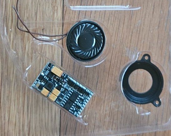

Excuus voor het gebruik van zwarte draden.
Het zit zo.. dit is een gebruikte decoder met soundfiles van een BR187.
Ik zocht een decoder voor mijn ACME 186.
De lok is 21-MTC, de decoder bleek Plux22.
Deze verwarring is ontstaan, omdat ook ik de Plux22 niet vond als V4 sound decoder.
Eenmaal decoder ontvangen.. gaat dat natuurlijk niet passen.
Nu heb ik nog een LS Models (ACME) BR186 met 8-pol connector.
Als ik iets verknutsel, dan liever met een simpele connector.
- Ik koop normaal kant en klaar en had enkel zwarte decoderdraad. Voor deze eenmalig, vond ik dat voldoende.
- Ik heb een losse 8-pol. connector bemachtigd, met soldeerpads.
- Ik heb het schema aangehouden die ik gedeeld heb, deze is inderdaad 54400.. ik was in de veronderstelling dat dit voor alle modellen gelijk was (onafhankelijk van de componenten/stekker layout).
Soldeerwerk is wat pruts, mijn zicht en handstabiliteit zijn niet meer wat het ooit geweest is  ;)
Draden uitmeten met de Fluke, heeft mij geleerd dat er geen verbinding tussen de draden is (Thans die wat naast elkaar zitten).
De krimpkous heb ik zelf aangebracht, omdat de decoder tussen een hoop geleidende onderdelen geplaatst moet worden in de lok.
Hier foto's van de decoder voor de soldeerwerkzaamheden:
Daarnaast heb ik geen ESU lokprogrammer

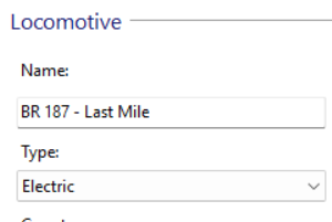

Hallo allemaal.
Even een update na een lange tijd.
Ik heb de draden los gesoldeerd en met 2 losse draden, de rail + en rail - aangesloten.
Deze heb ik aan de lokprogrammer gehangen.
Wat gek is:

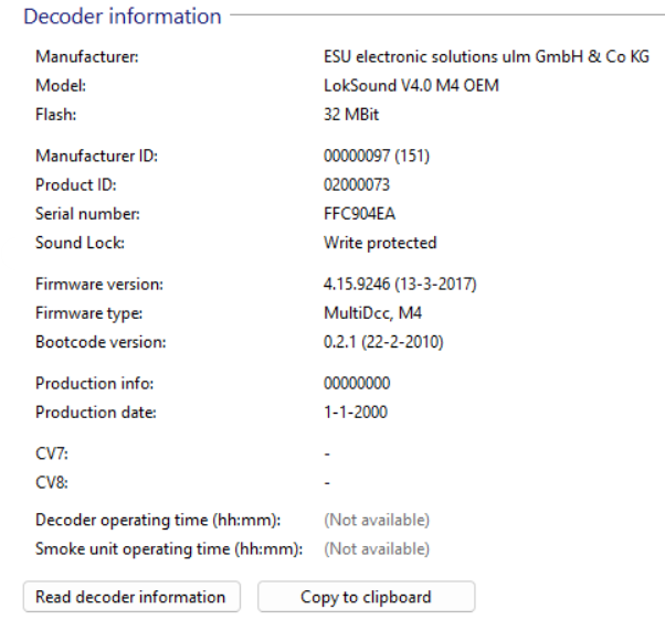

Ik kan wel de decoder inlezen.
Hij ziet ook alle decoder gegevens.
Het blijkt een Loksound M4 OEM te zijn van een BR187 last mile.

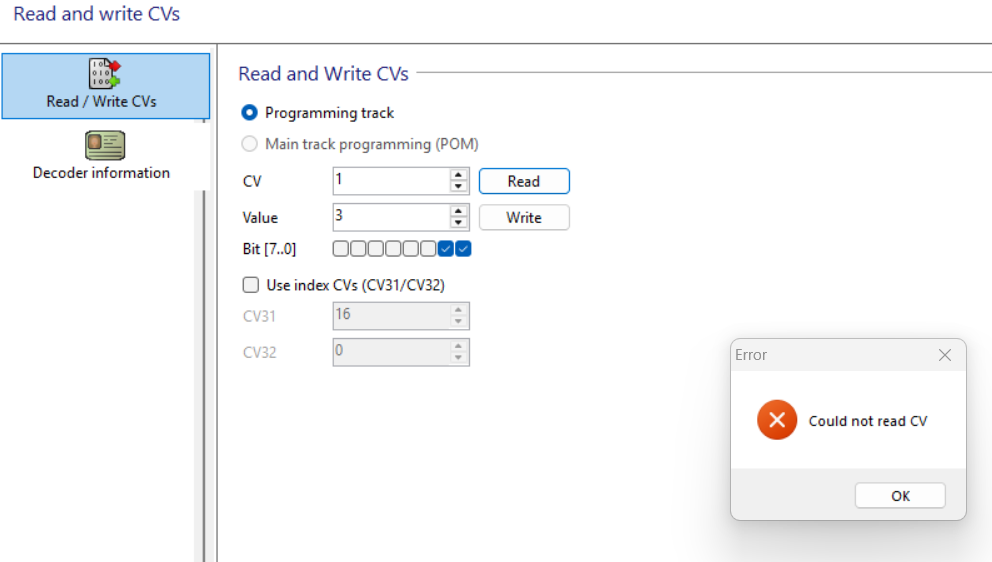

Ik kan geen enkele CV lezen of schrijven?
Kan dat zijn, omdat ik nu niks aan de lok heb hangen daarom het lezen en schrijven niet lukt?
  • Berichten: 6545
Re: ESU Loksound V4 Plux22
« Reactie #27 Gepost op: 13 June 2025, 21:20:51 »
Lampje tussen de motordraden hangen zodat die belast zijn  ;)

Het is een OEM loksound. Dan is deze waarschijnlijk vergrendeld in cv15/16 en cv124
