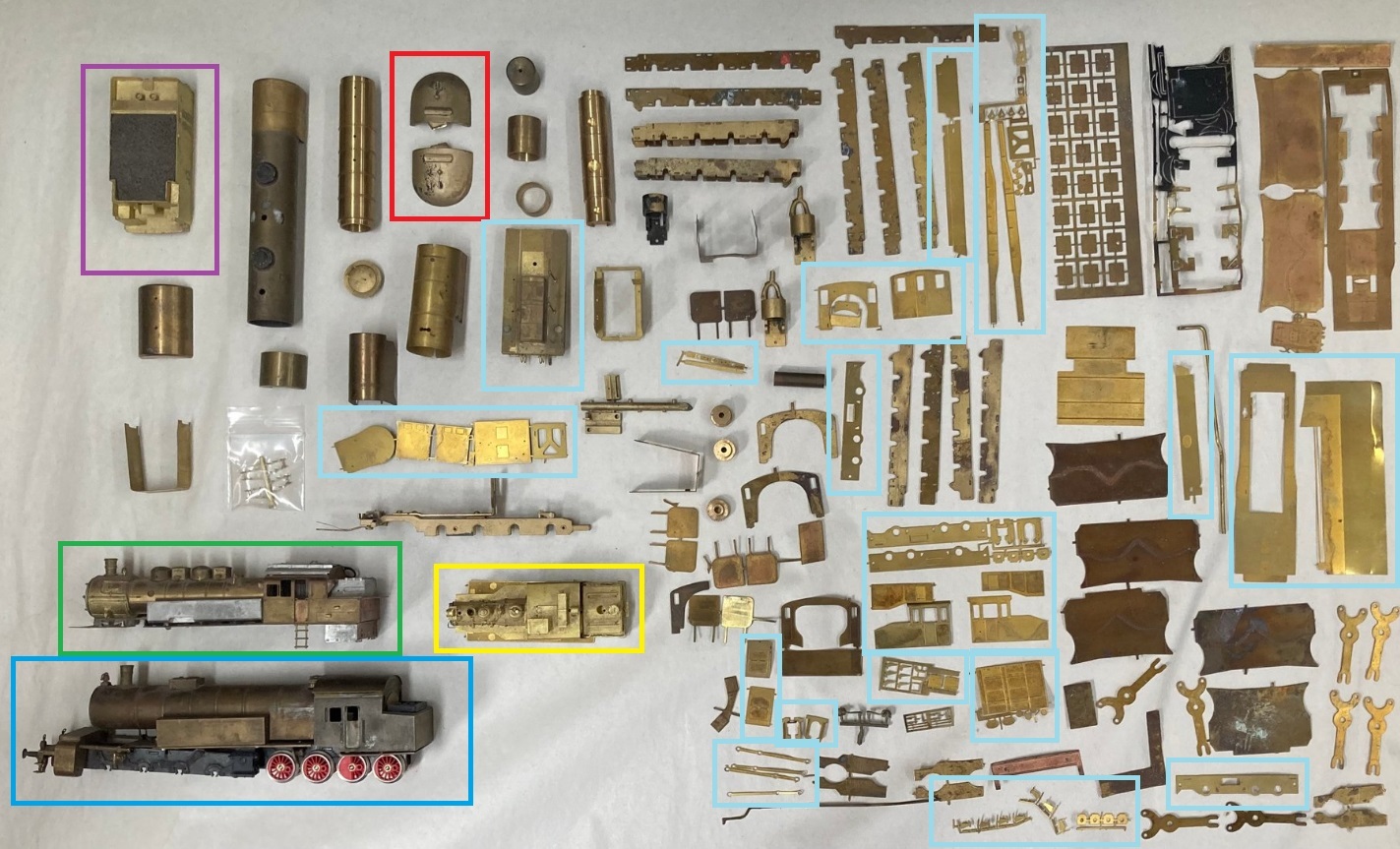

Deze week heb ik een berg/stapel messing gekocht. Waarom? Ik herkende in de stapel etsdelen van de enige nederlandse Garret de LTM 51 van wijlen Harry Kaffa.
Meer hierover later, maar wat zit er nog meer tussen? Graag gebruik ik wat van de expertise/ nieuwsgierigheid van dit forum om vast te stellen wat de rest is. Toevoegingen en/of wijziginen zijn welkom.
Voor alle foto's geld dat de bron vanuit catawiki is.
LTM in lichtblauw omcirkeld.

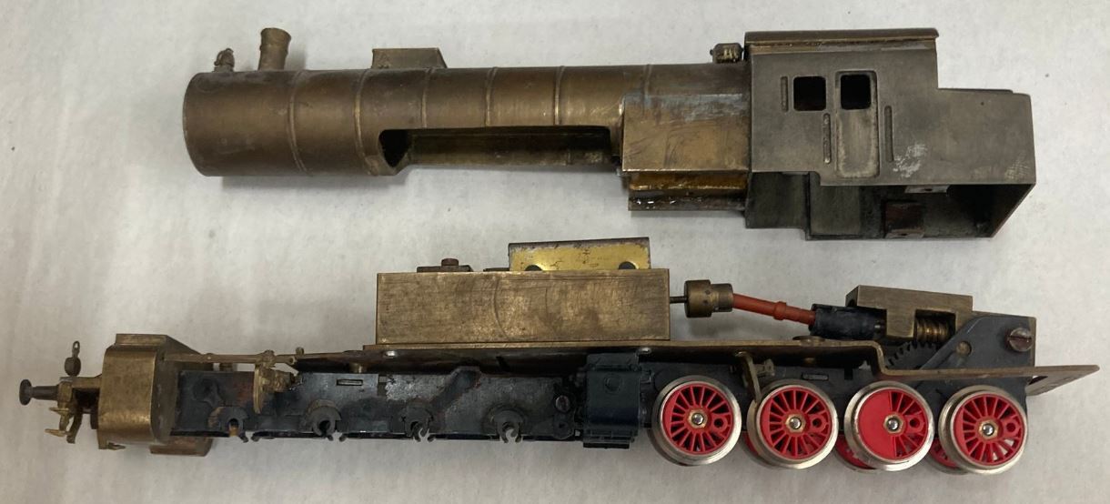

Dit lijkt mij een zelfbouw of extreem oude kit van een Duitse Baureihe 96 (Bayerische Gt 2×4/4) donkerblauw in overzicht
https://de.wikipedia.org/wiki/Bayerische_Gt_2%C3%974/4
Dit lijkt mij een Baureihe 93.5 van Merker + Fischer. Mijn redenatie daarvoor is dat de ketel niet uit witmetaal is maar uit messing/gedraaid. groen in overzicht

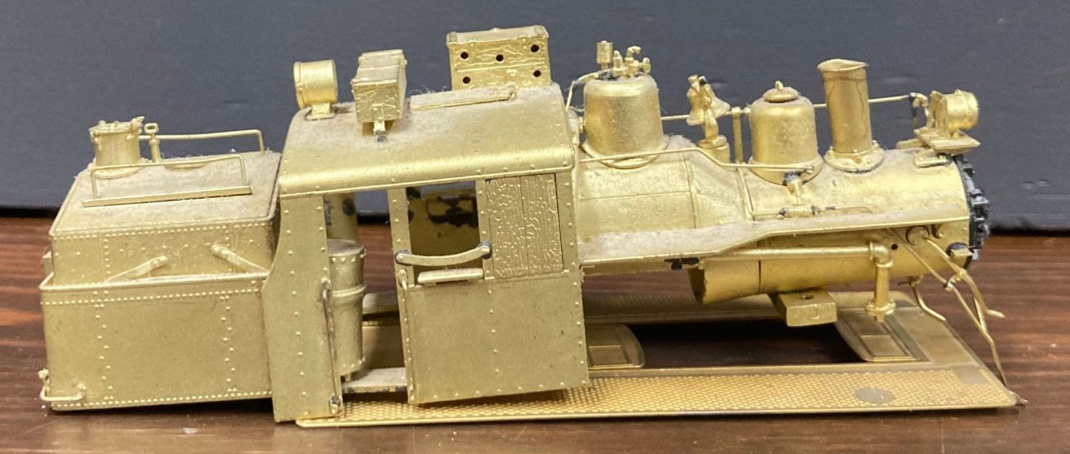

Ik vermoed dat dit een heisler is, maar merk of kit is mij onbekend. Zijn er experts op dit forum bekend met amerikaanse logging machines? De plaat eronder is van de LTM51 die hoort er niet bij. Geel in overzicht.

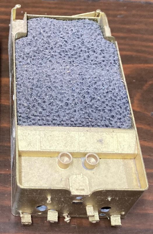

Bovenkant van een tender, maar mij compleet onduidelijk welke stoomloc uit welk land hierbij hoort. Paars in overzicht.
Zijn dit de koppen van een rijtuig? ik meen iets dergelijks ooit als philotrain onderdelen te hebben gezien. Rood in overzicht.

Onder die Baureihe 96 lijken wel twee Piko onderstellen te zitten van vierassige onderstellen Br 55 uit de DDR periode, daar is aan te komen.
Ik heb vrij veel Philotrain onderdelen in handen gehad, daar herken ik niets van op de foto's.

25 October 2024, 13:50:42 »
Het ziet eruit als een PSC Heisler,
maar zeker weten doe ik het niet.
edit: Gezien de overeenkomsten in alle details lijkt het mij de enige optie.
https://www.brasstrains.com/Classic/Product/Detail/182670/HO-Brass-Model-PSC-15612-WSLCo-as-Miller-Logging-Co-Heisler-2-Custom-Weathered-Made-in-Japan
Laatst bewerkt op: 25 October 2024, 13:59:02 door Rody v. G.

Herve en Rody dank voor de tips!

Weer een stukje gevonden denk ik.
Ik denk dat de tender van een beiersche G5/5 is. mogelijk van micro metakit.

Die twee halfronde gietdelen... ik kan het van boven niet zien, maar is het een mogelijkheid dat het daken van een tram zijn met lijnkasten er bovenop?
AB 7216
Berichten: 1642
Re: zoekplaatjes welke Locomotief kits herken je naast een LTM 51 van Harry Kaffa
26 October 2024, 09:00:27 »
Ik denk dat het een dak is van een NMBS motorstel mat '35 van Paul Bellon
https://www.pb-messingmodelbouw.com/nl/schaal-ho/onderdelen/motorstellen/90132-0-dakstuk-kop-am-35
Groeten Arjen

Arjen,
Dank. Ik denk dat je gelijk hebt
Adriaan
