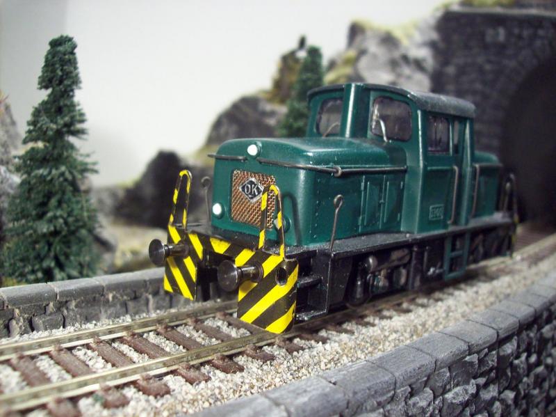

Na alle (overigens zeer interessante) berichten over 1306-jes die ten prooi vallen aan bouwers die een solide 2-assige basis zoeken, nu weer eens een O&K MV9 in ere hersteld. Ik heb een brouwerij gepland, en "toevallig" nog een sliert blikken Heineken karretjes staan
. Daar doet een groene 1306 het heel leuk voor, maar dan wel een beetje op-to-date.
Dus alles ontvet, netjes mat groen gespoten, onderstel zwart, grijpstangen gemonteerd en nieuwe hekjes (bedankt Bart!) en meteen maar een onderstelrevisie en profikoppelingen.
Verder de grille uitgesneden en er kopergaas in gemonteerd: met het O&K relief op de achterkant en een stukje zelfklevend alufolie een logo voor de grille gemaakt.
e volgende stap is ingezette ruitjes op maat vijlen, driepunts verlichting aanbrengen, en fijne details als remleidingen, luchtfilter, hoorn en ruitewissertjes.
Wordt vervolgd

Re: Ombouw Fleischmann 1306 naar...Fleischmann 1306
20 May 2008, 20:18:26 »
Kijk,
zo kan het ook, prima.
20 May 2008, 22:24:08 »
Ziet er netjes uit!

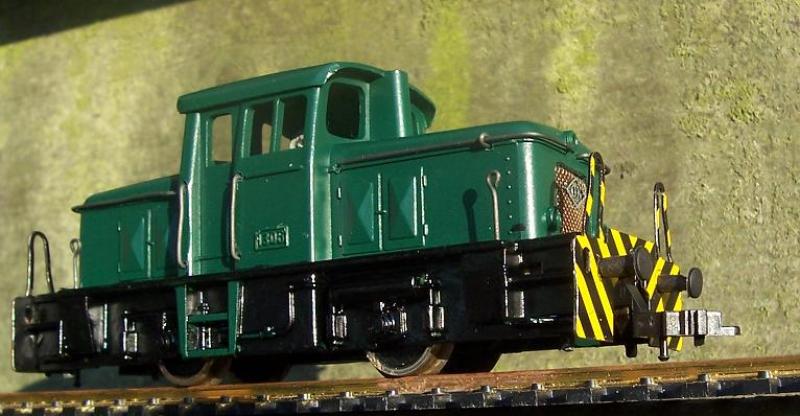

Re:Ombouw Fleischmann 1306 naar...Fleischmann 1306
06 September 2011, 14:18:03 »
Kijk eens wat ik terugvond in een doos met verzaagde kappen... Ik dacht dat ik hem had weggegooid! Ik denk dat ik er voor de lol een vliegwielmotor en decoder in ga maken
06 September 2011, 17:20:54 »
Je had er zelfs al verlichting en ramen met wissers ingezet
Ik maak er geen gewoonte van mijn opgepimpte locs weg te gooien dus ik zal ook nooit wat terugvinden.
