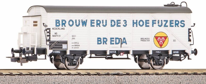

Soms heb je van die impuls aankopen die je wellicht al een beetje in je achterhoofd had. Bij mij was dit een piko 54609 bierwagen van de drie hoefijzers breda.
Piko

De piko die ik heb gekocht met nummer 560711P behoort tot de 2de serie.

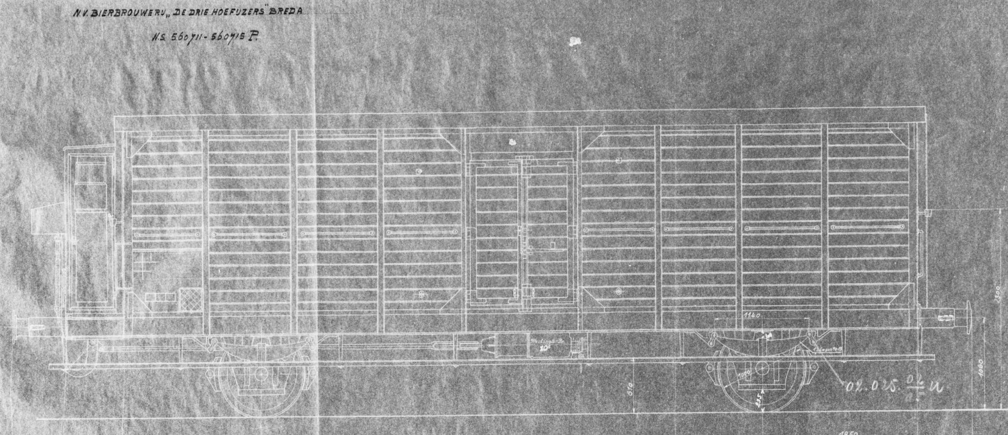

https://hetutrechtsarchief.nl/beeld/96456BCAB45D57FEA87C83E3EC022CDC
Bonthuis, J.A., fotograaf 28-03-1950 (link ivm copyright)
Utrechts archief: NS 560711-560715 van de NV Bierbrouwerij "De Drie Hoefijzers" te Breda. Zijaanzicht, eindaanzicht, indeling en onderstel door HAWA. 1929. Blauwdruk. {k43} (PM1129)

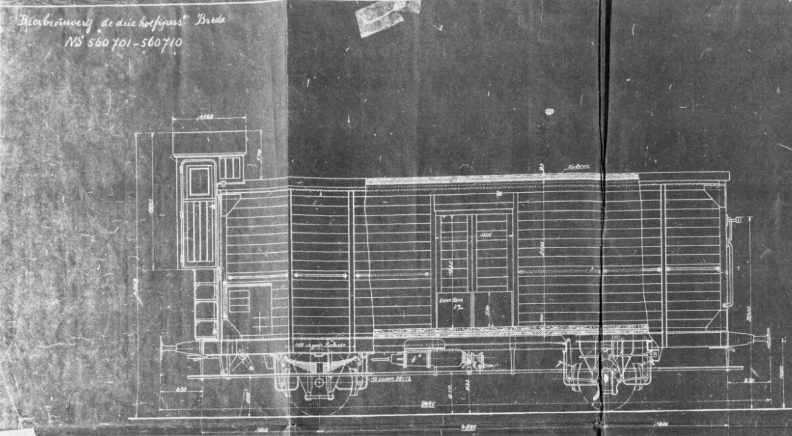

https://hetutrechtsarchief.nl/beeld/7ACAB89A0BD851C2BE4DC3AF7E110453
Bonthuis, J.A., fotograaf 21-04-1950 (link ivm copyright)
Utrechts archief (V 97025) Bierwagens NS 560701-560710 P, van de Bierbrouwerij "de Drie Hoefijzers" te Breda, goedgekeurd december 1923

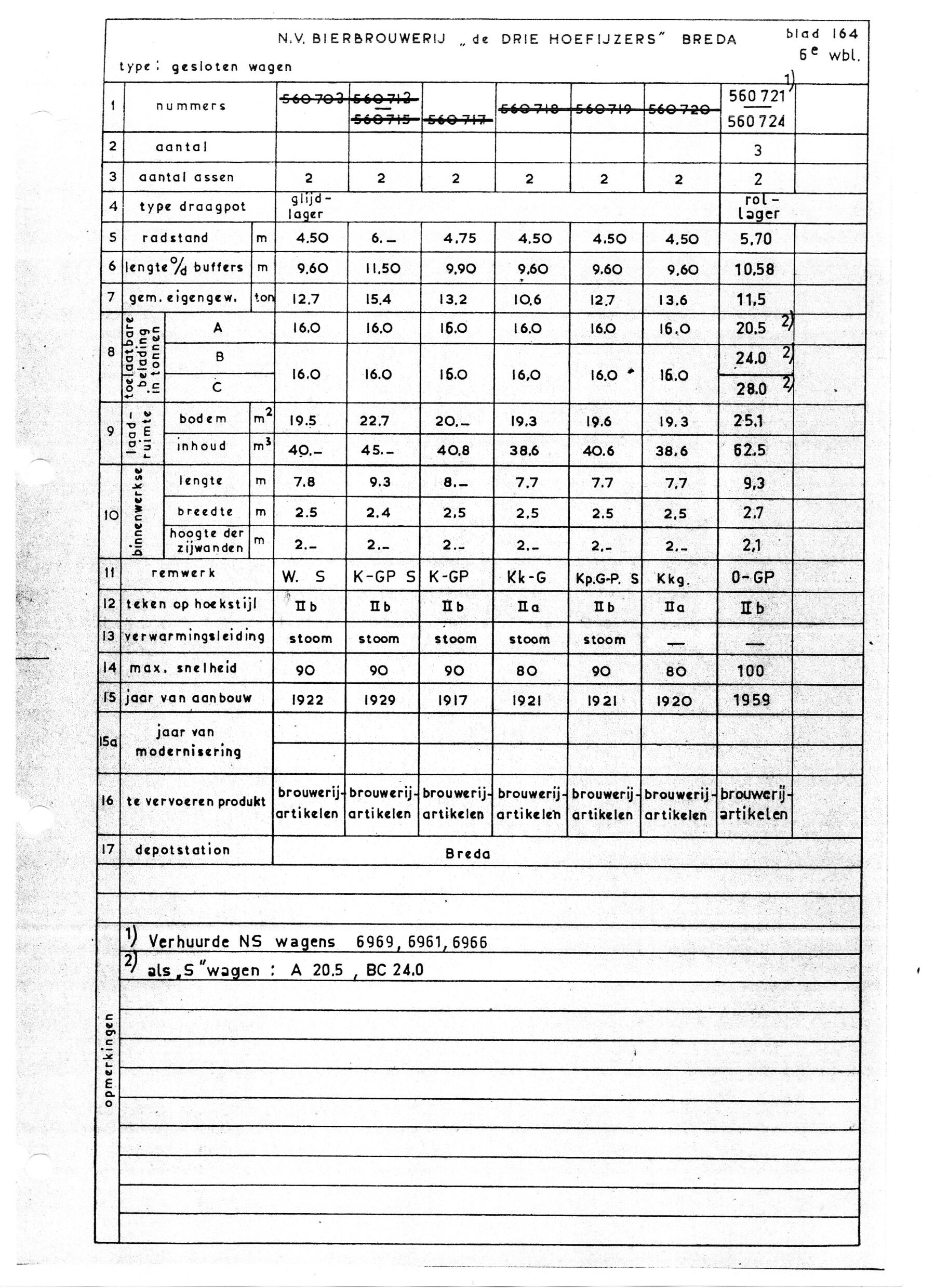

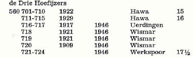

Overzicht uit Op de Rails 11-1979. De gegevens van de 560721-724 [p] zijn qua bouwjaar en inzet bij de brouwerij onjuist.
Overzicht uit mat. boek 1958 met wijzigingen.
Laatst bewerkt op: 14 October 2024, 12:46:50 door odaoda

Zijn er foto's of tekeningen van 716 t/m 724?
Begrijp ik het goed dat de meeste tot 1946 in dienst waren?

Strikt genomen zijn de 560 721/724 wagens uit de zogenaamde S-CHO en later GS 127 respectievelijk 120 nummerserie naargelang het UIC regiem. Vanuit dat perspectief is het bijzonder dat geen enkele fabrikant een dergelijke wagen op de markt heeft gebracht. Cruciaal in deze is de vraag of betrokken 4 wagens in aangepast jasje op de baan zijn verschenen of dat dat het zich beperkt tot opschriften in de vorm van bijvoorbeeld depotstation. Zie in dat verband ook de wagens die door Gist Brocades van de NS werden gehuurd.
odaoda
Berichten: 175
Re: de drie hoefijzers connectie
14 October 2024, 14:42:57 »
De eerste kolom met een jaartal is het bouwjaar van de wagenserie, het tweede: het jaar van in dienst bij de brouwerij. Het jaar uit dienst was de auteur van het bierwagenartikel in OdR kennelijk niet bekend. De laatste nummers waren toebedeeld aan gewone roodbruine S-CHO wagens (het ORE-type). Ze waren niet wit en hadden slechts een particuliernummer en een depotstation gerelateerd aan de "Drie Hoefijzers".
