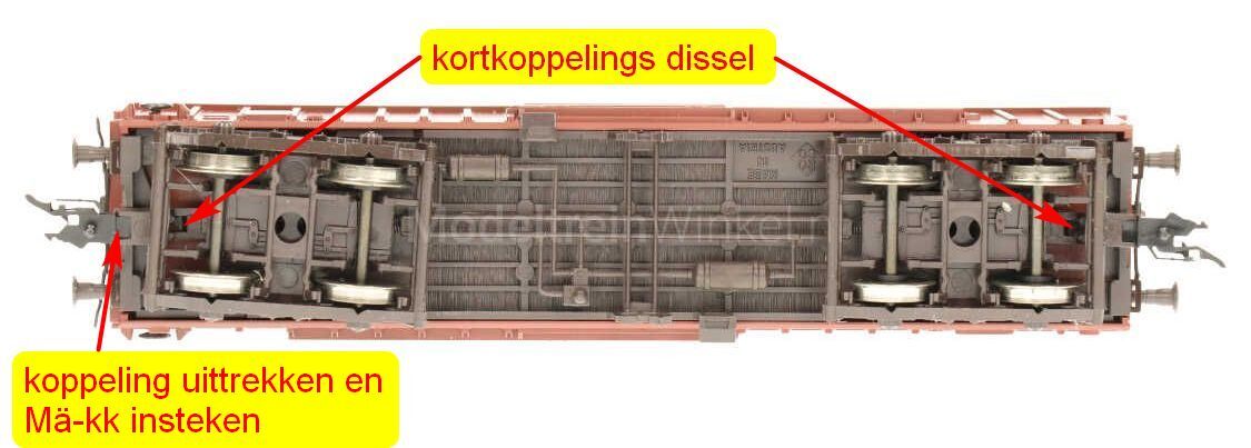

Deze heeft al een kortkoppelingsmechanisme, gewoon de koppelingen zelf eruit trekken en de gewenste  ( natuurlijk ook met de NEM 362 stift ) erin steken.
foto van Modeltreinwinkel.nl
« Laatst bewerkt op: 13 October 2024, 13:02:16 door saskia »

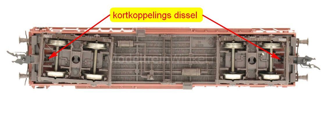

Jasper ,
er zit standaard al een kortkoppelingsdissel onder.
bekijk de foto eens goed;
 foto modeltreinwinkel.nl,    tekst door mij toegevoegd
grtjs,
saskia
« Laatst bewerkt op: 13 October 2024, 19:05:50 door saskia »
saskia
  • Berichten: 588
Re: 46210 draai zwenk dak wagen
« Reactie #8 Gepost op: 13 October 2024, 19:06:48 »
zo simpel is het
PlanU
  • Berichten: 50
« Reactie #9 Gepost op: 13 October 2024, 23:25:02 »
Ja idd Saskia heeft gelijk, het model heeft al een KK mechanisme je kunt zelfs het veertje aan de binnenkant van de draaistellen zien.

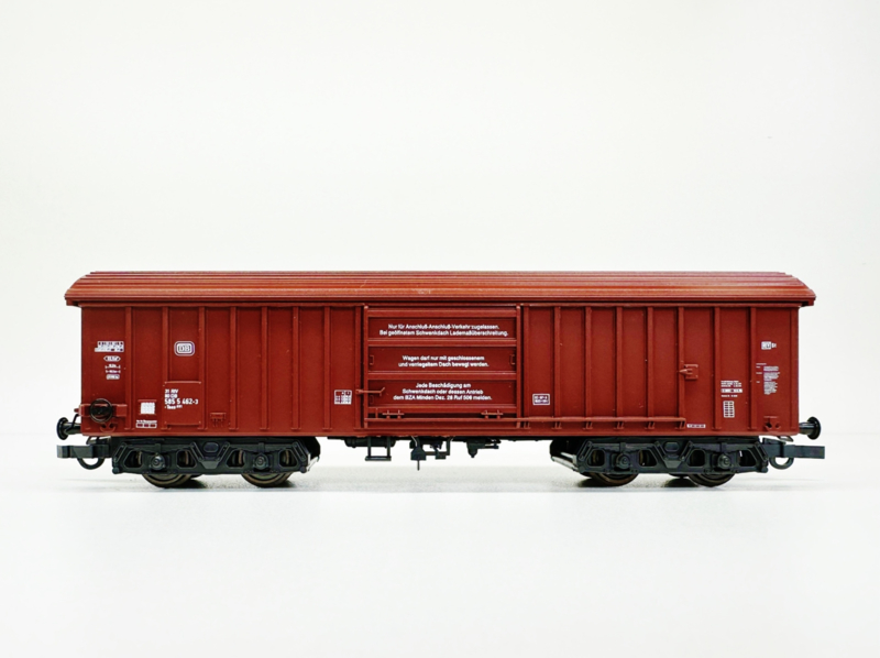

Jasper schrijft dat de wagen de "oude" koppelingen heeft.
Of hiermee slechts de standaardkoppelingen of ook de oude dissels (met schacht maar zonder KKK) worden bedoeld, is niet duidelijk zolang er geen foto is.
De eerste foto is wrs bedoeld als voorbeeld en is afkomstig van een webwinkel.
Tot die tijd zijn beide opties open...
