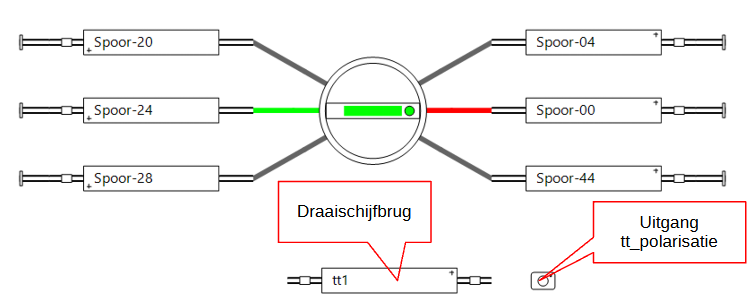

De volgende stap is het invoeren van de draaischijf in Rocrail. In totaal kun je 48 sporen aansluiten. Rocrail begint standaard aan de rechterkant te tellen met spoor 0 en telt dan linksom. Op deze manier heb ik 6 sporen aangesloten.
Het blok tt1 stelt de draaischijfbrug voor. Ik heb twee melders getekend maar in werkelijkheid is de hele brug 1 melder. Door gebruik te maken van de Block Brake Timer kan ik de loc mooi midden op de brug laten stoppen. De tweede melder heb ik alleen nodig om dit 1 keer in te stellen.
De uitgang is gekoppeld aan de relais het brugspoor te polariseren.
De stroom op de sporen is zo aangesloten dat de loc van links naar rechts (of omgekeerd) over de brug kan rijden als het huisje aan de rechterkant staat. Dit is de groene punt in de draaischijftekening. Dus de polariteit van (bijvoorbeeld) de blokken Spoor-24, tt1 en Spoor-00 is gelijk.
En als de brug dus 180 graden draait moet de polariteit van het brugspoor omgedraaid worden.
Hoe Rocrail dat doet, dat leg ik uit bij de instellingen van de aangesloten sporen.
Hartelijke groeten,
Albert.

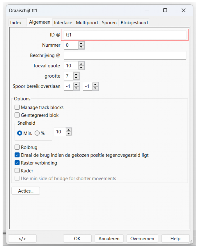

Bij het instellen van de eigenschappen van de draaischijf is op het tabblad 'Algemeen' alleen de ID (tt1) van belang. Deze moet gelijk zijn aan die van het draaischijfblok.

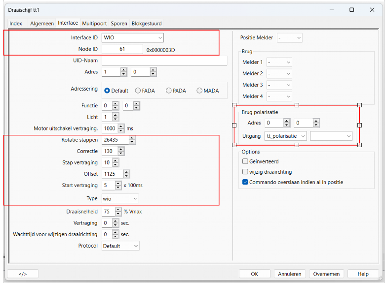

Hieronder de beschrijving van de relevante instellingen op het tabblad Interface:
Interface ID
Verwijzing naar de WIO als centrale waarmee ik de draaischijf aanstuur.
De Node ID
Het volgnummer dat ik heb ingesteld op de Raspberry Pico-W.
Rotatie stappen
Het aantal stappen van de stappenmotor voor 1 omwenteling van de draaischijf van 360 graden.
De stappenmotor heeft 4096 stappen nodig voor 1 omwenteling. De tandwielen zorgen voor een overbrengverhouding van ongeveer 6,5 op 1. Dat was een goed uitgangspunt en daarna was het een kwestie van bijstellen tot de draaischijf bij 360 graden draaien precies weer op het blok Spoor-0 uitkomt.
Correctie
Het aantal stappen dat nodig is om de speling van het mechaniek op te vangen als de draaischijf van draairichting verandert.
Ook dit was een kwestie van uitproberen.
Stap vertraging
Dit regelt de snelheid van de stappenmotor. Hoe groter de waarde, hoe groter de vertraging.
Offset
Ik gebruik een Hall-sensor om de draaischijf op positie 0 te plaatsen. In Rocrail heet dit 'Kalibreren'.
Deze waarde geeft het aantal stappen aan tussen de Hall-sensor en het kalibratie spoor, Spoor 0. Achteraf had ik de Hall sensor liever wat dichter bij spoor 0 geplaatst maar daar was geen ruimte voor.
Start vertraging
Eventuele vertraging tussen het moment dat de draaischijf in positie staat en dat de locomotief gaat rijden.
Type
Rocrail ondersteunt verschillende types draaischijfdecoder. Hier kies je de juiste decoder, in dit geval WIO.
Brug polarisatie
Er zijn meerdere manieren om de polarisatie aan te sturen. Hier verwijs ik naar de uitgang die daarvoor zorgt.
Hartelijke groeten,
Albert.
