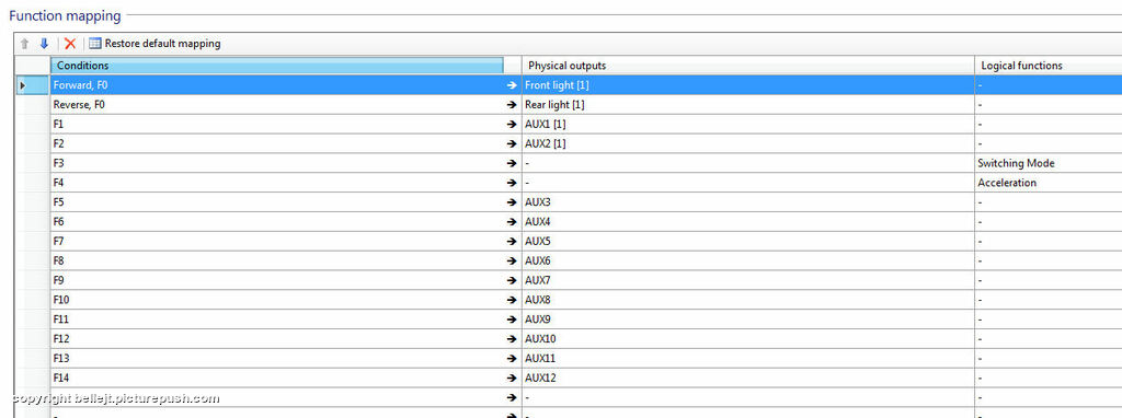

geef eens dat artikel nummer van de lok. Ook een reset doen van de decoder door CV8=8 in te voeren en ze branden vermoedelijk niet omdat de aux niet juist geprogrammeerd zijn aan de F toetsen

basisconfig van de basic V5 is niet gewoon in volgorde hoor want F5= aux3 enzovoort

Goh, interessant, ik ben nog niet eerder een loc tegengekomen die buffer condensatoren standaard op de print heeft zitten. Dan klopt die GND idd ook wel. Hoe langer ik naar het schema van de print en de foto kijk, hoe meer ik er van overtuigd raak dat het in de function mapping zit.

de standaard mapping volgens de programmer esu nu want foto upload werkte even niet

het programma kan hij altijd installeren en de nodige aanpassingen doen.Dan via tools opvragen welke CV's hij moet aanpassen en deze via JMRI doen.Zo simpel kan het zijn.
PS: de instellingen zijn zo standaard in de decoder dus of ik nu een foto toon van lokprogrammer of uit de handleiding is wel eender denk ik. Voor alle esu decoders kan je dat programma gratis gebruiken en het nodige zien wat je moet aanpassen.

Om de functie-mapping van F1 en F2 op de default waardes te krijgen (zie schermvoorbeeld bellejt), moet je de CV's als volgt instellen:
CV31 = 16, CV32 = 8
CV289 = 4
CV305 = 8
Voor het geval de helderheid van AUX 1 en 2 helemaal afgeknepen staat op 0, die kun je op 31 (=maximale waarde zetten) door de volgende CV's in te stellen:
CV31 = 16, CV32 = 0
CV278 = 31
CV286 = 31
