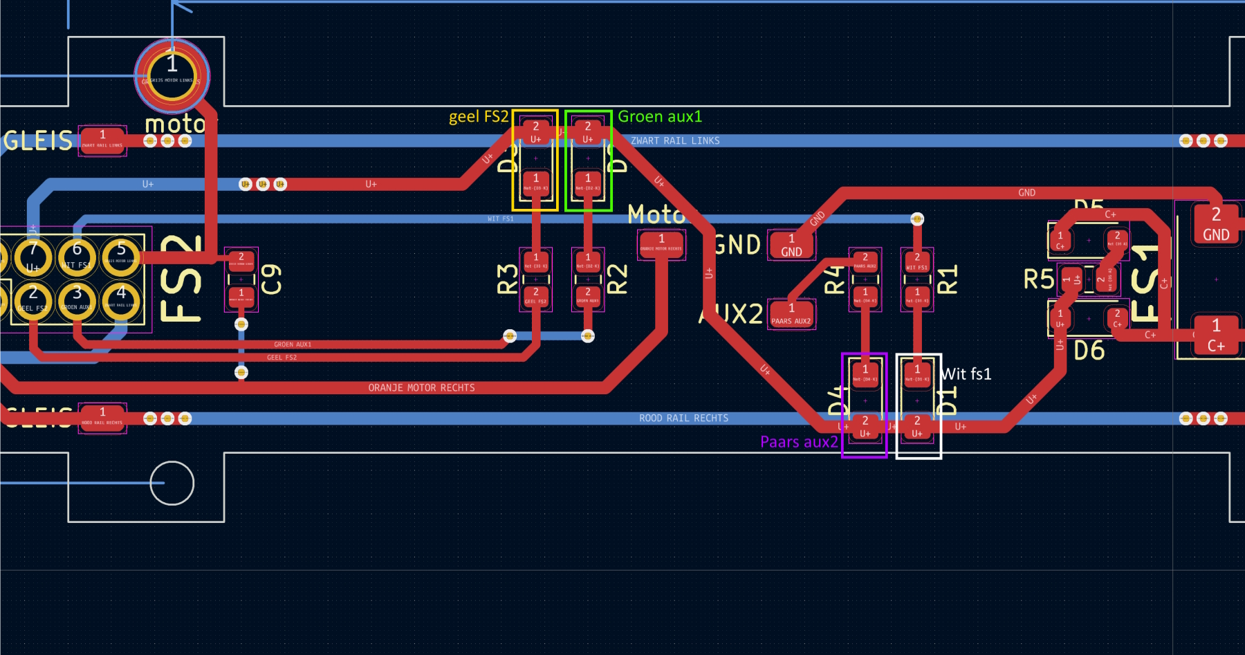

« Reactie #23 Gepost op: 09 October 2024, 17:35:26 »
zie PM en de topleds ? Welk printje (mss foto) want daar kunnen ook onderdelen op zitten die een rol spelen

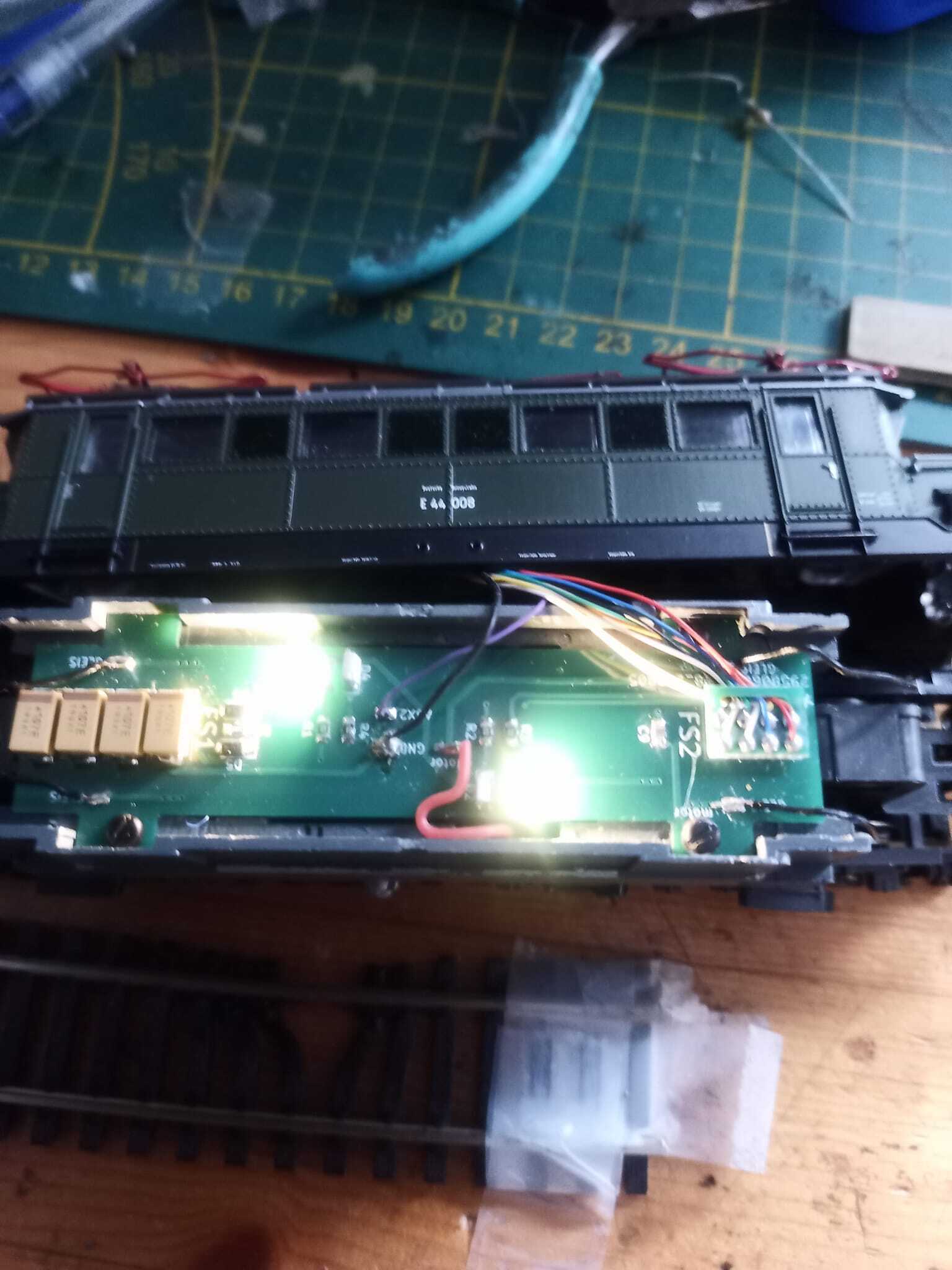

hoera gelukt
Jack / Klazienaveen/ik verkoop nooit iets!!!!

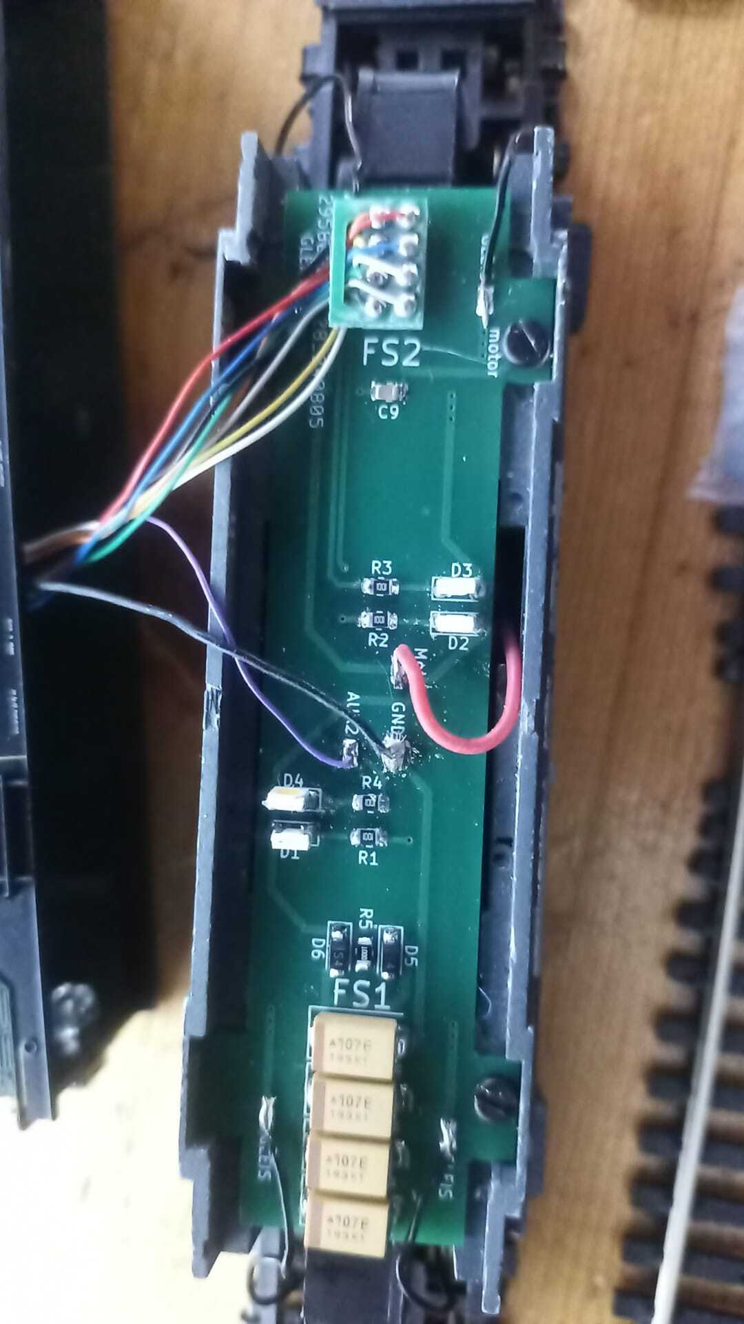

« Reactie #25 Gepost op: 09 October 2024, 17:45:07 »
dit is niet de ledprint maar de print van de lok.D1-4 zijn gewone diodes en geen leds ook volgens mij.
Je leds van de lichtprint zitten dan aan de bovenzijde waar R1-4 staat aangesloten ?
« Laatst bewerkt op: 09 October 2024, 17:48:47 door bellejt »

Re: Esu 5 basis
« Reactie #26 Gepost op: 09 October 2024, 17:48:32 »

« Reactie #27 Gepost op: 09 October 2024, 17:50:29 »
zitten er dan lichtgeleiders in de kap want verlichting zit meestal aan de voor en achterkant van de lok en niet op de print

Re: Esu 5 basis
« Reactie #28 Gepost op: 09 October 2024, 17:50:44 »
D1 tot en met D4 zijn SMD led's die hier branden in rangeer stand

Re: Esu 5 basis
« Reactie #29 Gepost op: 09 October 2024, 17:52:26 »
Klopt er zitten licht geleiders in de kap, maar dat is het probleem niet, maar waarom branden die 2 leds niet
