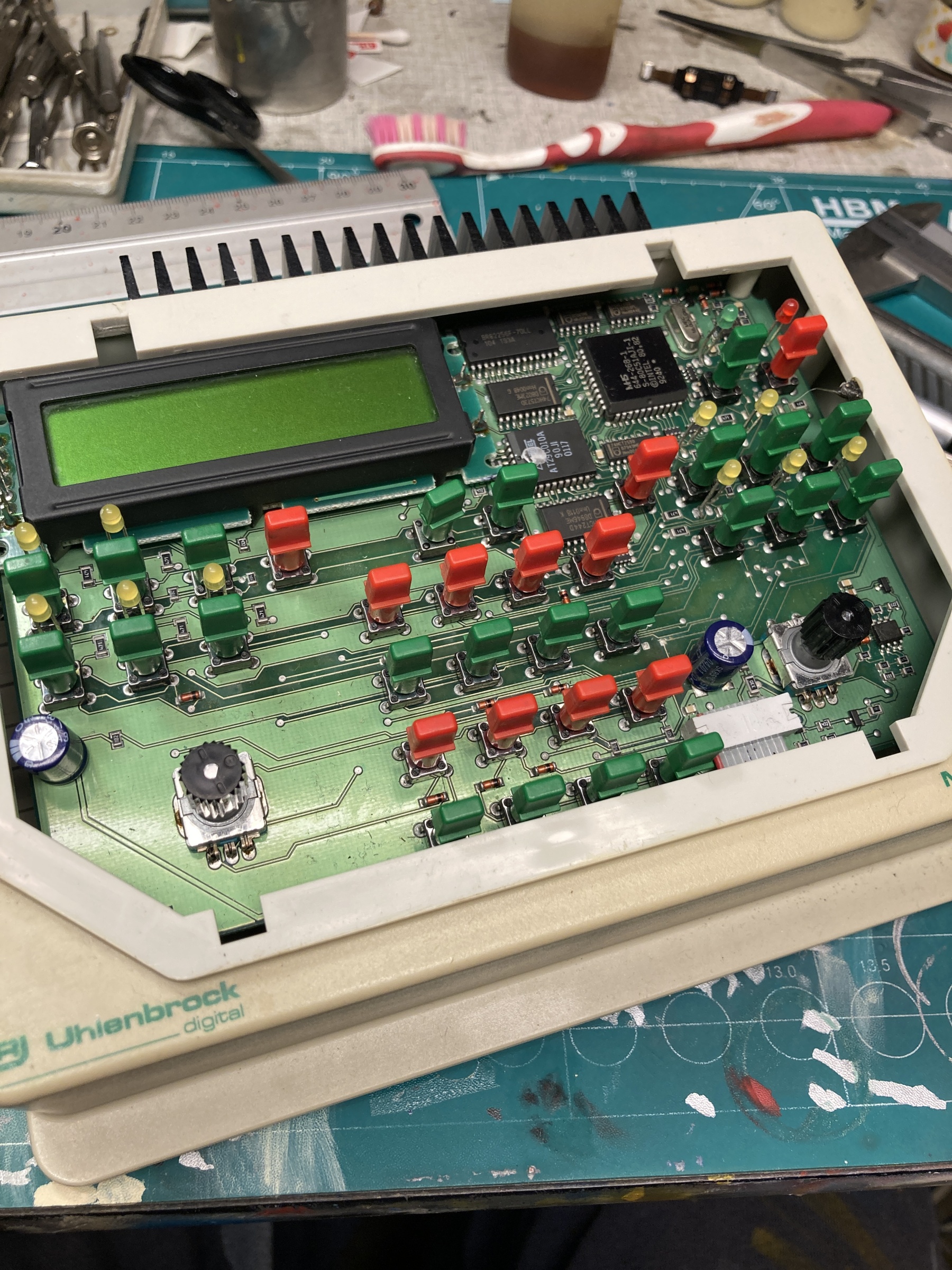

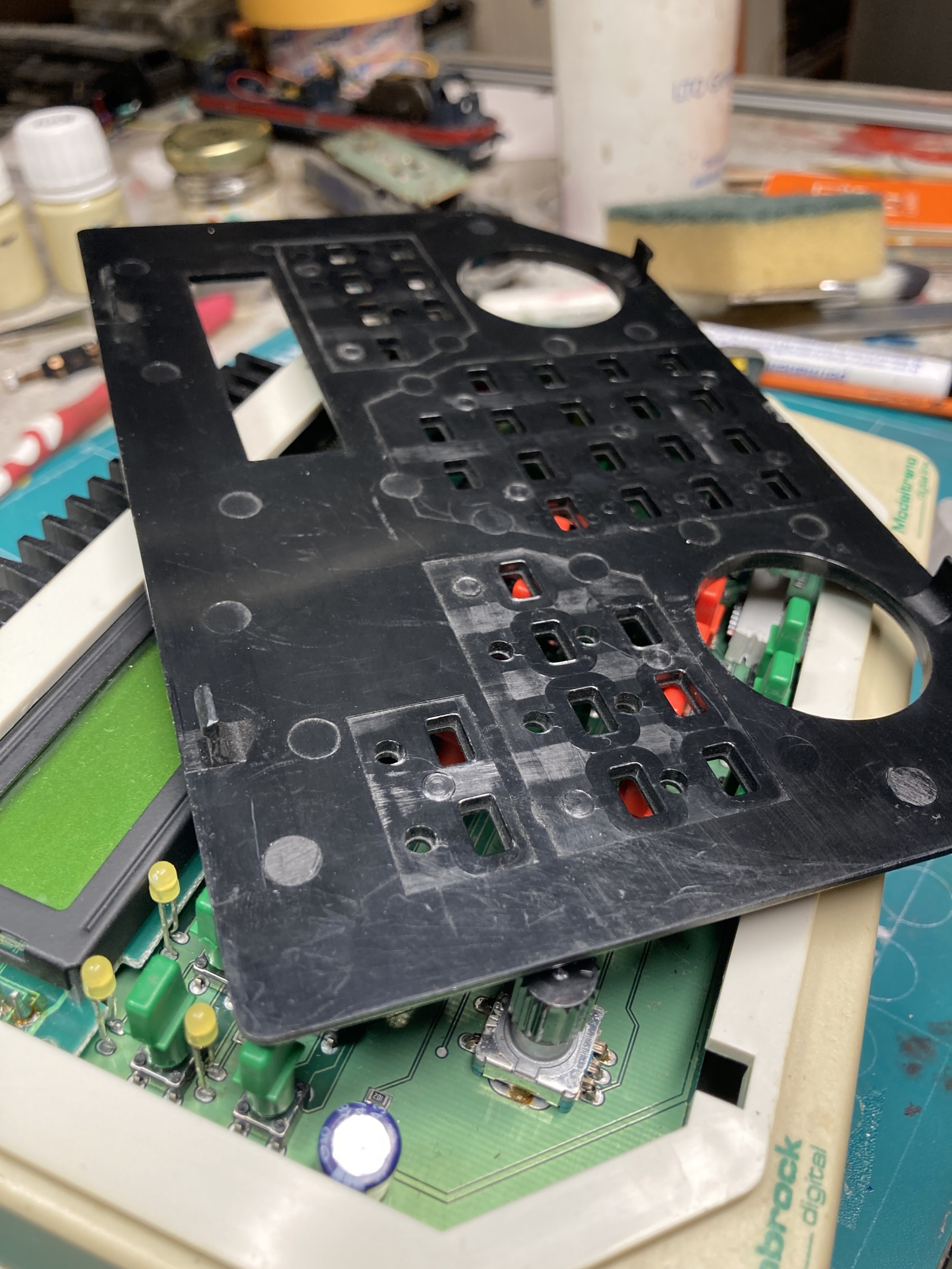

Als die van mij vervelend doet trek ik eerst de 2 draairegelaars eraf en daarna de zwarte frontplaat. (Zit aan de bovenkant geklikt).
Dan wat contactspray in een injectiespuit en druppelen aan draairegelaar en knopjes.
Knopjes eerst indrukken en een beetje naar de zijkant duwen zodat de spray er mooi in kan lopen. Na een paar keer indrukken en draaien aan de regelaar werkt het weer als nieuw.

De methode van Bart (Bahn-AG) lijkt me vooralsnog het snelst en meest eenvoudige. De zwarte frontplaat wil vooralsnog niet echt meewerken om los te komen. Aan de bovenzijde kan je de plaat aan de linker of rechterzijde iets liften maar ik ben bang dat als ik daar meer kracht op zet, de frontplaat dan breekt. Is er een bepaalde plek aan de bovenkant waar je de frontplaat veilig kan los krijgen?
Beetje geweld gebruiken, de plaat is behoorlijk flexibel en ook stevig.
Bij de haken aan de vovenzijde je nagels ertussen frotten. Niet vergeten eerst de draaiknoppen te verwijderen.
Zo ziet het er uit:
De rode/groene en zwarte knopjes voor het inspuiten dan ook even verwijderen.
Bart
