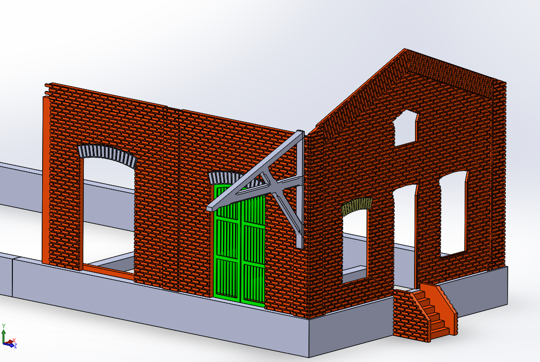

CAD model. Mijn computer heeft het lastig met het renderen van de bakstenen, dus teken ik niet de gehele loods.

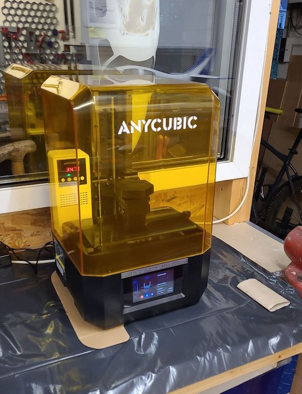

De printer in kwestie. Wel wat groter dan verwacht, maar prints die eruit komen zijn super!

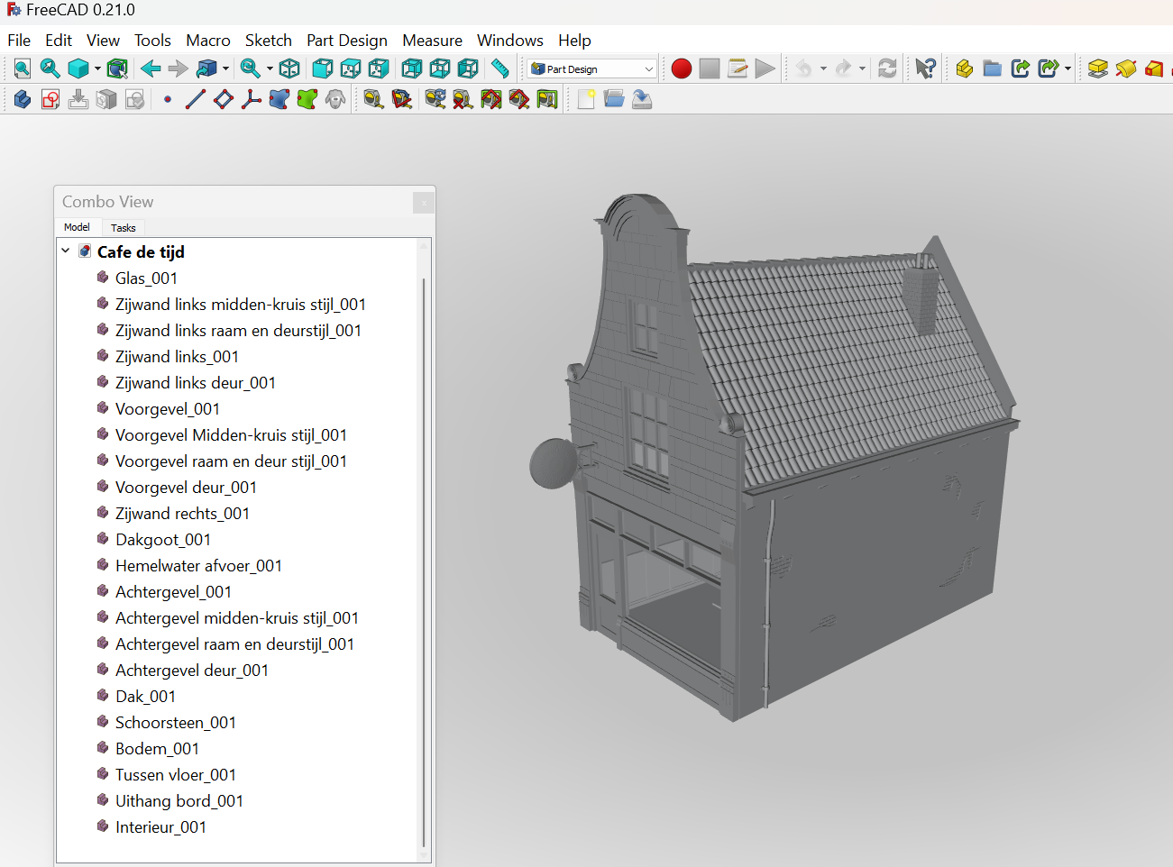

Dat probleem los ik op door gebruik te maken van een assembly.
Ik teken allemaal losse 3d modellen (objecten) en voeg deze samen met behulp van een assembly.
Ik gebruik zelf Freecad, maar ga er vanuit dat dit met elk programma wel mogelijk is soms doormiddel van een plugin.
Hier is de BOUW van het huisje te volgen.
Verder ben je een leuke goederenloods aan het bouwen  (y) (y).
Ik zal je vorderingen blijven volgen.
Groet Ronald.
Yes  (y)! Ik heb ook diverse assemblies, maar mijn CPU heeft een matige interne grafische kaart. Gehele model tekenen voegt niet zo veel toe, gaat mij om de losse onderdelen.
Leuk huisje zeg! En jouw SIK is echt prachtig! Helaas een schaal waar ik weinig mee kan, maar super gedaan!

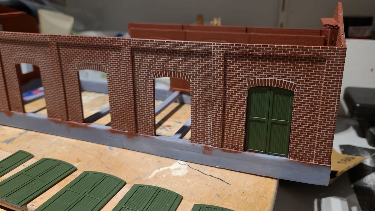

Kleine update van vandaag: muren verder gevoegd en 1e deur gepast.
En op de achtergrond zijn de eerste 3 delen van de andere muur te zien.
De steentjes boven de deur zijn losse onderdelen. Weet eigenlijk niet waarom ik dat gedaan heb. ???

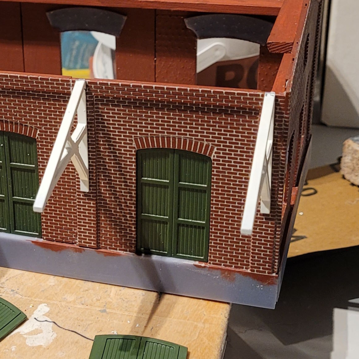

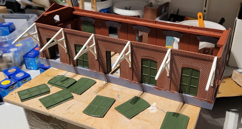

Update...
Dakdragers gemaakt en met airbrush gespoten. Ben zelf erg onder de indruk van het resultaat. ;D
Dit is de "achterkant". Onderdelen zijn dikker en anders geprint. Nauwelijks krom getrokken en ook geen houten constructie nodig om alles recht te houden. Stuk beter zo.
Deuren zitten erin
Dakdragers met "houtsnijwerk" wat gewoon nog zichtbaar is na het printen.
Krijg bijna neiging om er een kit van te maken. Misschien maar eens belangstelling pollen ;-)
Groet Matthijs
