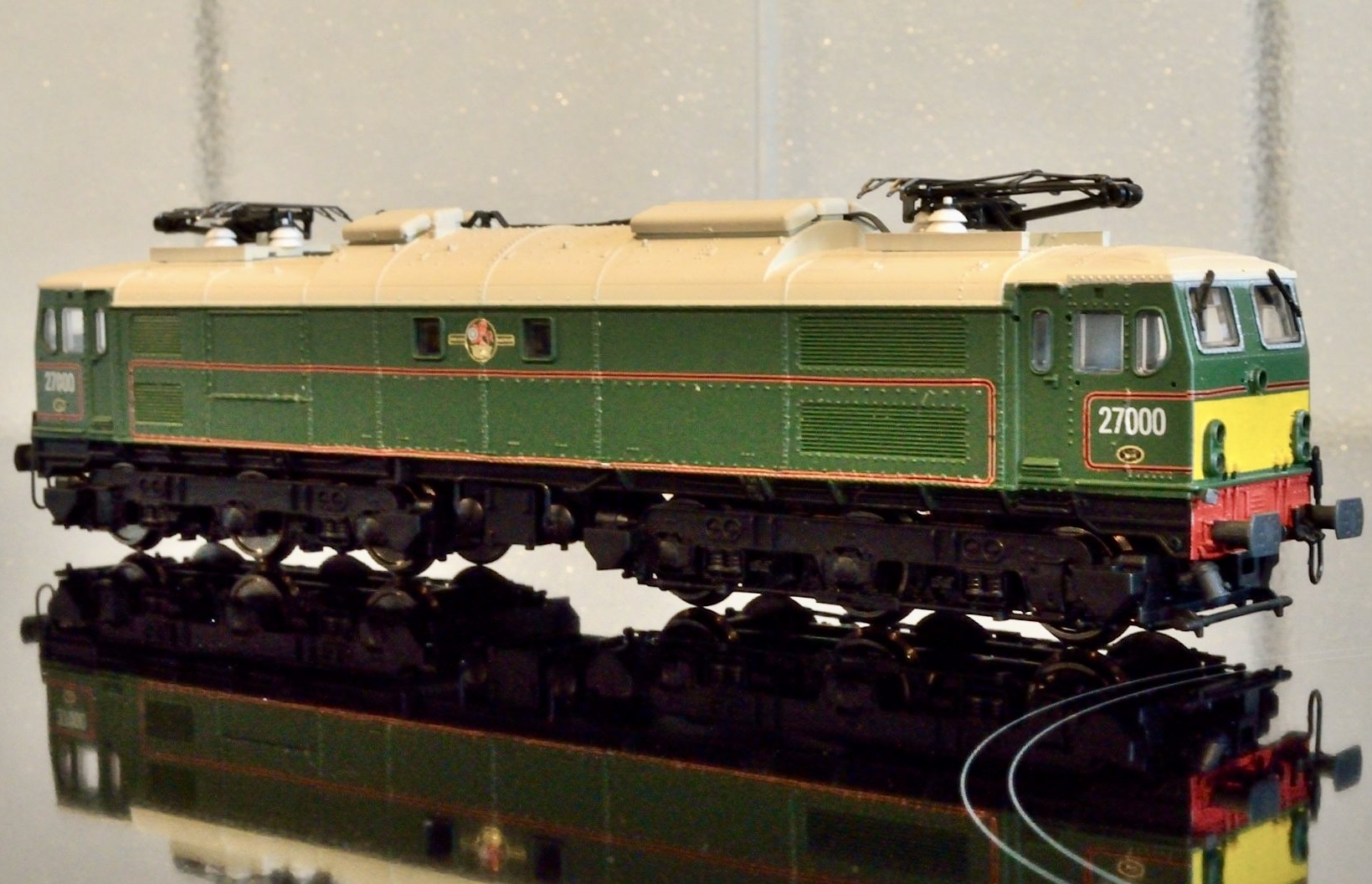

Vele spuiters (waaronder ik) zeggen: zwart onder groen aanbrengen voor een betere kleur.  Dat zou dan rood onder groen worden en rode primer ken ik niet
Ik zie niet in dat de kleur van de primer invloed zou moeten hebben. Of dikker spuiten, of betere lak kopen is dan het devies.
Rode primer bestaat gewoon. En anders neem je wit waar je zelf rode verf bijknikkert.
Mijn advies als je geregeld spuit: investeer in een plotter. Kun je lijntjes, rondingen etc zoveel zelf snijden als je wilt.
En als je het slim doet snij je een masker voor bijvoorbeeld de hele tenderzijkant waar het rood uitgespaard is. Dan kun je gewoon groen spuiten en de lijntjes er later gewoon in rood opspuiten.
Nog een voorbeeld waarbij ik niet zou weten hoe ik dit zonder plotter had moeten doen:
Het bruine vlak op het oranje met een 0.3mm zilveren lijn eromheen.

De kleur van de primer maakt wel degelijk uit.
Ga je mengen of andere kleur primers gebruiken, dan kom je qua te bereiken uiterlijk in een groot testgebied vermoed ik. Het kan, maar niet mijn 1e keus. Maar ik ga testen.
Kleurtesten tijdens de spuiten van de wijnrode HSM-700 (NS-5500 project)
Een plotter hebben we in de bouwgroep. Mee getest voor de belijning van de NCS-8. Dat werd een drama. Te complexe vormen om aan te brengen na het snijden. Misschien deden we iets fout, maar dan weet ik daar het antwoord nog niet op.

Re: Tape voor hele smalle belijning. Bestaat dat nog?
« Reactie #21 Gepost op: 03 October 2024, 16:46:04 »
Dit bedoel ik dus met te dun spuiten.
Waarom koop je anders een specifieke kleur terwijl je de uitkomst niet weet?
De fabrikant schrijft een laagdikte voor. Wil je hiervan afwijken (dunnere laag bijv.) dan moet je een fabrikant zoeken die wel het gewenste levert. Iets met meer of ander pigment dus.
« Reactie #24 Gepost op: 03 October 2024, 18:00:44 »
Toch worden er waardevolle tips gegeven Frits!
Ik snap je echt niet af en toe (heel vaak).
Op die Franse lok kun je toch zo decals plaatsen voor de rode lijnen……
Deze is een combinatie van decals en lasergesneden decal papier waar eerst een spuitbus geel overheen is gegaan:
Oh ja er zitten wat foutjes in maar dit was een model voor de fabrikant om de behoefte te peilen.

Met de plotter kun je lijntjes plotten uit pvc folie die ze voor car-wrappen gebruiken.
Zo ook maar als idee.
