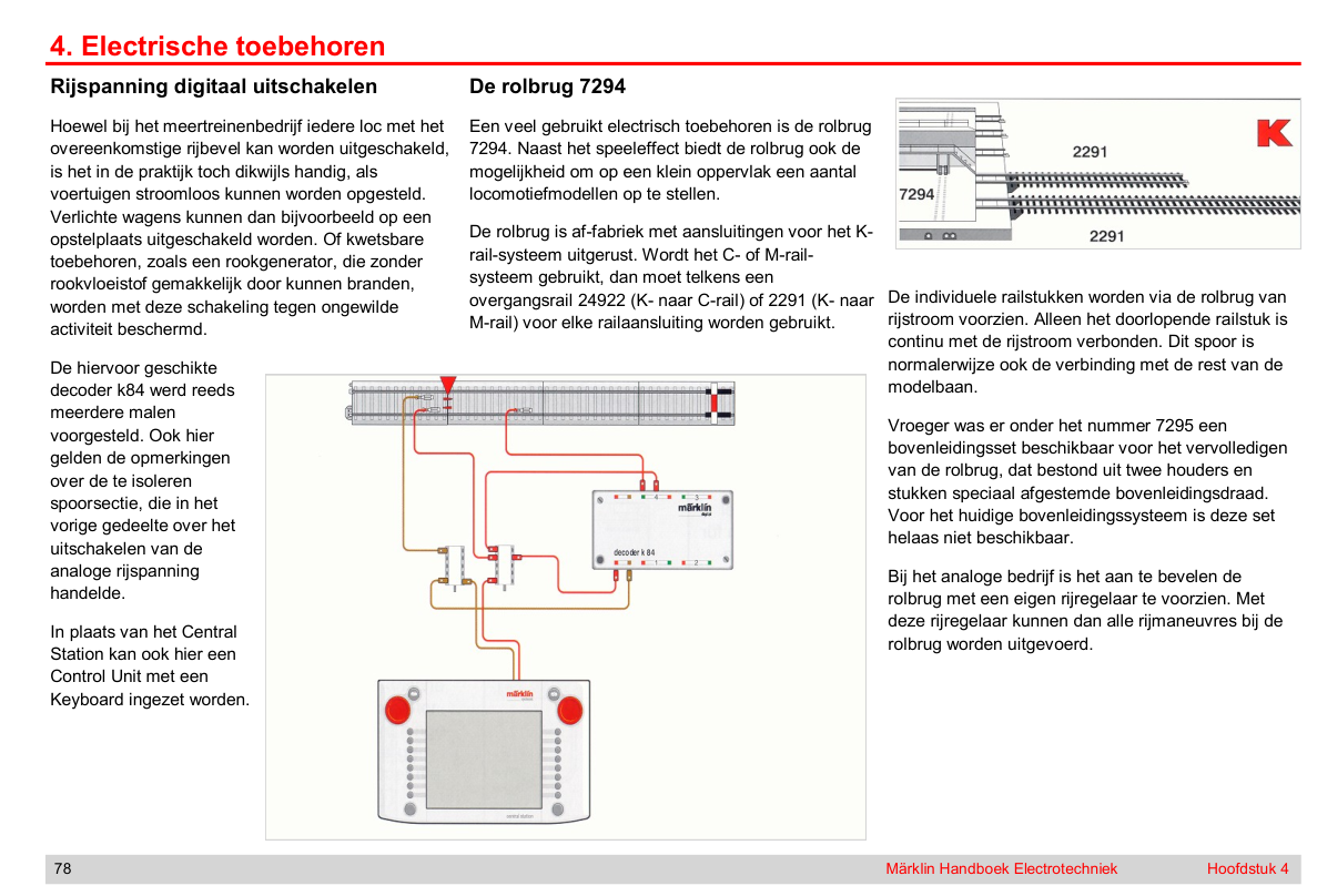

Niet dat het iets toevoegt aan je vraag, maar ken je
dit draadje
Verslag van het ombouwen van een (Märklin) rolbrug naar 2 rail?
Ik sluit niet uit dat je daarin een antwoord vind op jouw vraag.
Zo niet: In 2011
legde Timo uit hoe het hoort te werken
ter download:
a. hoe M. het uitlegt aan digitale beginners:
b. Tip 405 van de M. website (Schiebebühne):
https://images.beneluxspoor.net/bnls_2024/Technik-Tipp-405-Schiebebuhne-7294-675ddb6a56828.pdf
