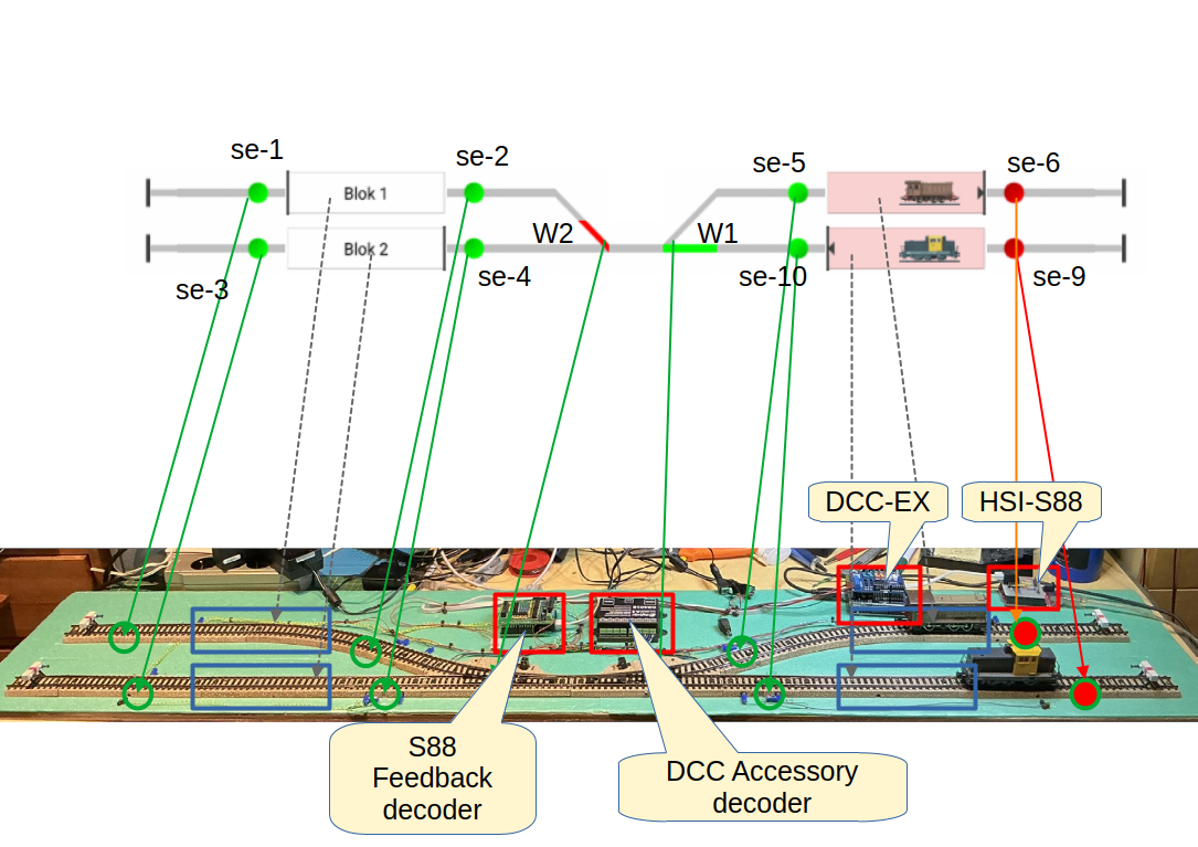

Wat ik ik to nu toe gemaakt:
Support voor Marklin CS 2/3
Support voor DCC-EX
Support voor HSI-S88
Invoer Scherm voor layout
Throttle Scherm om met locomotive manueel te rijden
Monitor scherm om gemakkelijk uit te zoeken welke melder(s) er geactiveerd worden
Keyboard scherm om accessoires direct aan testuren
Automatisch vinden van rijwegen van Blok naar Blok
Weer geven van de status van locomotieven en accessoires, ook als deze op de centrale worden bedient
Vervolgens ben ik gefascineerd geraakt over hoe je een (schematische) plattegrond van een baan omgezet kan worden in rijwegen waar treinen automatisch kunnen rijden. Dus heb een scherm gemaakt waarin je de plattegrond van de baan kan tekenen en vervolgen algoritmes gemaakt, zodat de plattegrond, automatisch, wordt omgezet in rijwegen. Het moge duidelijk zijn dat dit een hele zoek tocht was en nog steeds is

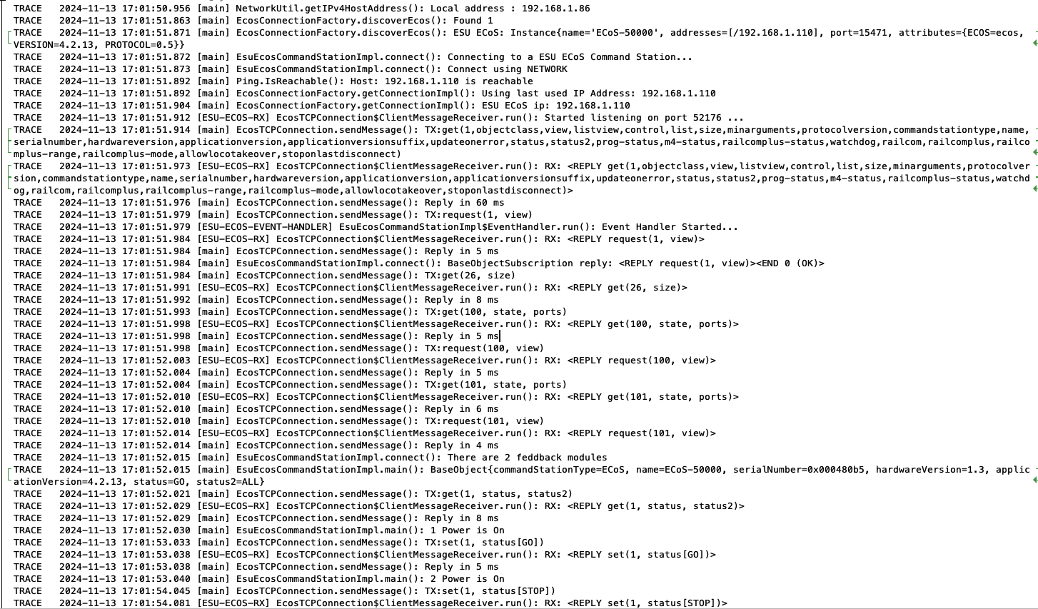

Het is alweer enige tijd geleden dat ik iets heb gepost over mijn JCS project.

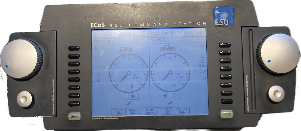

In mij laatste post had ik al vermeld dat ik in het bezit ben gekomen van een ESU EoS 50000. Ik ben nu bezig met het implementeren van het protocol. Ik heb inmiddels verbinding met de ECoS.
Daar deze ECoS (inmiddels) 2 strepen in het scherm heeft (als iemand weet waar ik een vervangend scherm zou kunnen krijgen, graag).

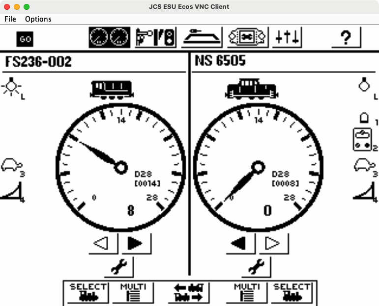

Ik heb bedacht ik dat het "leuk" zou zijn dat JCS een ingebouwde VNC viewer krijgt (ook handig voor de Marklin CS3) dus ben ik daar mee begonnen en zie hier het eerste resultaat.
Toen ik deze VNC viewer aan het bouwen was en tijdens reverse engineering van het protocol kwam ik er achter dat ESU Ecos
MDNS
ondersteund.
Voor die genen die dit niets zegt, MDNS is een methodiek om apparaten op je netwerk automatisch te vinden. Dus heb ik dit ook ingebouwd. JCS vindt nu de ECoS automatisch, je hoeft het ip-adres niet in te voeren.
Het enige is dat ze in het zelfde netwerk segment moeten zitten, maar dat is bij de meeste thuis netwerken meestal wel het geval.
Wat bleek verder, ook de Marklin CS 3 ondersteund dit
(al had ik automatisch vinden van het CS-3 ip-adres al op de "Marklin" manier geïmplementeerd).
Het protocol van de ESU is compleet anders als bij Marklin. Heb inmiddels "first light"
Ik kan nu het ECoS basis object uitlezen, krijg door hoeveel terugmeld modules er zijn geconfigureerd en krijg nu de terugmeldingen binnen. Kan ook de rail spanning aan en uit zetten en krijg events binnen als de rail spanning op de ECoS zelf wordt in of uitgeschakeld.
Ga nu beginnen aan het Locomotief gedeelte.
