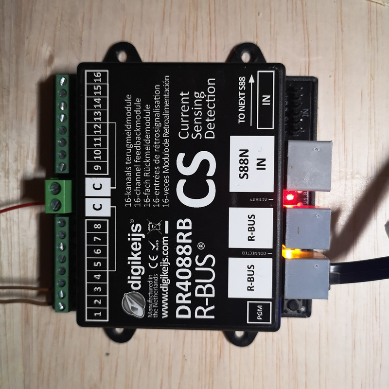

Goedenavond ( op dit moment )
Ik heb een paar DR4088 CS Rbus modules die ik aangesloten en geprogrammeerd had op mijn z21, dit werkte.
Nu heb ik de z21 ingeruild voor een DR5000, maar nu blijven de rode en gele lampjes constant branden.
De programmeerknop werkt op dit moment niet. ( brand niet groen of knippert niet ) en ik kan dus deze niet programmeren met de DR5000.
En ja alles is aangesloten zoals het hoort. ;)
Iemand een idee wat dit kan zijn ?
Mvg, Gert
Kun je ter controle daarvan toch een foto plaatsen ? Van de
5000 én de 4088RB-CS én de kabel daartussen ?

Bij deze :
Ik kreeg net een bericht dat ik de verkeerde gekocht zou hebben?
Welke verkeerde ?
En, knippert de groene LED bij de schakelaar niet ? Dit ziet er wel heel vreemd uit :O
Heb je het scannen van de RBus wel aangezet in de DR5000 ? ( onder XN+FB Bus als ik me niet vergis )

Iemand zei dat ik de verkeerde bezetmelder gekocht had.
Klopt de groene led knippert niet die blijft uit.
Heb je het scannen van de RBus wel aangezet in de DR5000 ? ( onder XN+FB Bus als ik me niet vergis )Ja die staat aangevinkt

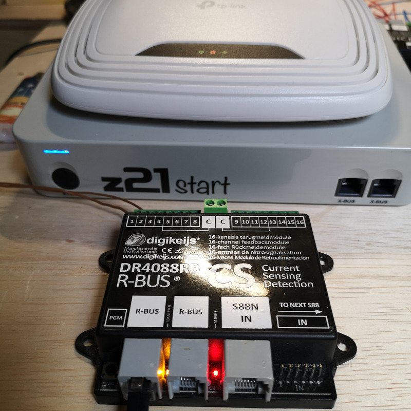

GertMeering
  • Berichten: 328
Re: DR4088 CS Rbus
« Reactie #10 Gepost op: 24 September 2024, 16:20:08 »
Waarschijnlijk is deze module kapot denk ik dan , want bij deze z21 doet hij het ook...een week geleden deed hij het nog wel apart.
