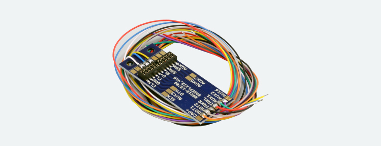

Een PLUX22 slopen vind ik een prestatie op zich. Wellicht kan je dit gebruiken?
https://www.esu.eu/produkte/zubehoer/adapterplatinen/plux22-adapterplatine-1/

De ESU is wel erg duur voor het doel, de goedkoopste plux22-adapter is waarschijnlijk die van LaisDCC, ook te vinden bij Ali-Express...
Losse stiftlijsten zijn ook te vinden op Ebay, zoals hier (heb je zo te zien zowel het mannetje als het vrouwtje): https://www.ebay.de/itm/185891659139?itmmeta=01J8DS0WYJQPQ0GMBPENQ3AP0M&hash=item2b48019d83:g:BeMAAOSwbT1kXPG-
