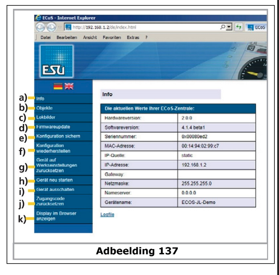

Op de ecos kijk je wat het ip-adres is van de ecos. Te vinden in [ecos met steeksleutel]-IP. Je opent safari op je mac en vult daar het ip nummer in.
mvg spock

@ Cock,
Bedankt. Blijkbaar werkt het niet met chrome, maar wel met safari.
Op dit moment loopt het. Dat duurt even.
@Maarten,
Zie hierboven - andere browser en huppekee. Dit staat niet in de handleiding van de ecos.
En ja, ik zoek het probleem bij mezelf.

Met Chrome werkt de webserver ook hoor.
Je kan zelfs de mDNS naam invoeren met http:// ervoor.
