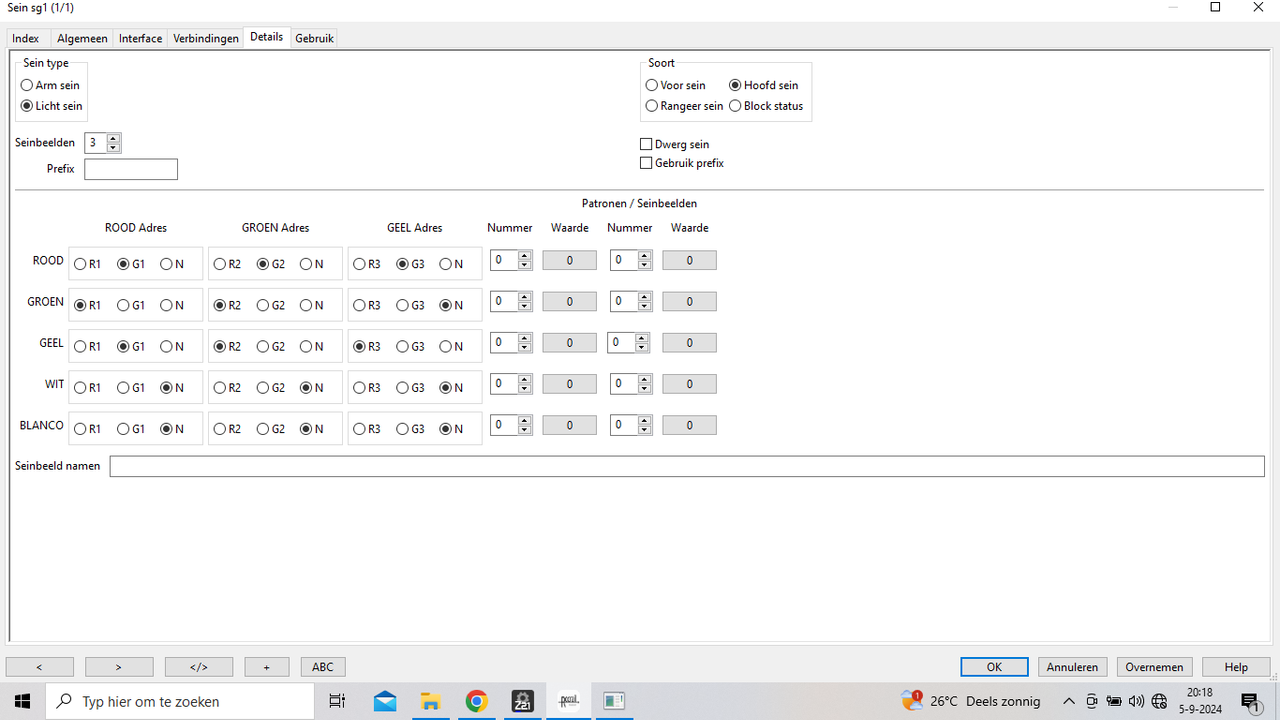

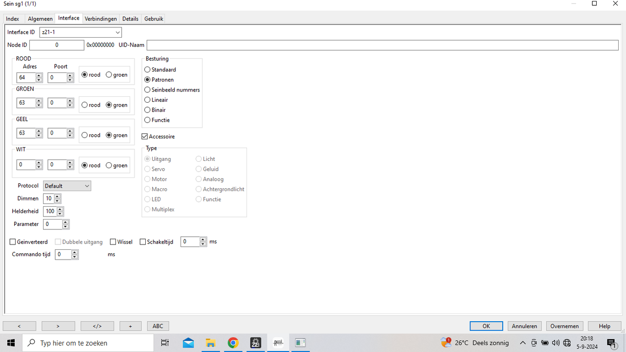

Ik heb het nu eens geprobeerd om wit weg te laten, en alles op poorten 62/63/64 aan te sluiten.
Nu krijg ik op de multimaus  :
62 Groen/Geel
63 Groen
64 Dubbel rood
Ga of wil ik dit nu in Rocrail gaan invoeren dan krijg ik het niet voor elkaar met de aangegeven patronen en instellingen.

Dan klopt dus de tekening van de Dr4018 niet.
Op zich geen probleem natuurlijk, dan moet ik uitvissen wat dan de instellingen zijn om het wel goed te krijgen.
Adres 64 is nu dubbel rood, 63 is groen, 63 is ook nu groen geel.
Dus nu werkt het, heb de patronen in RocRail iets verandert.
Ik zal daar straks een screentje van plaatsen.
Met deze instellingen werkt het uit eindelijk...kan ik nu verder kijken of ik nu ook Rood/dubbel wit aan de gang krijg.
Bij deze iedereen bedankt voor jullie tijd en hulp, wordt zeer gewaardeerd!
