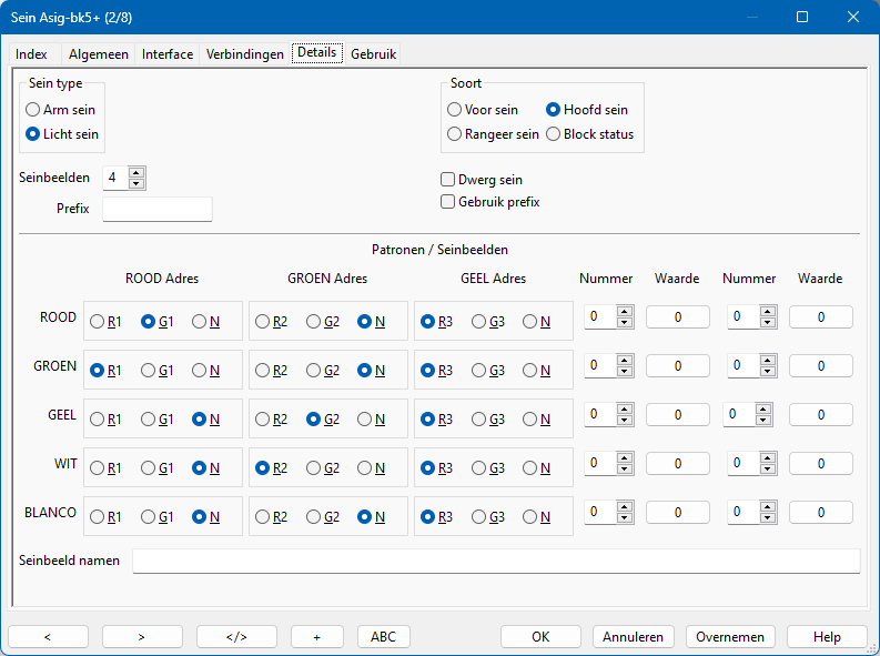

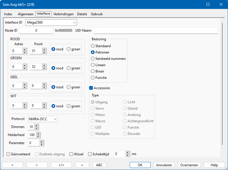

De diodes heb ik geplaatst tussen beide rode en witte zoals in de schema, deze natuurlijk ook zo aangesloten.
Waar ik tegenaan loop is de instellingen in Rocrail om de seinen de juiste seinbeeld te laten geven/zien.
Volgens mij ben ik nu zo ver dat alle ledjes wel branden zoals het hoort ( denk ik ) alleen blijft dubbel rood constant branden en dat lijkt mij niet de bedoeling ( ook als wit aangeduid wordt )
Als ik de seinbeelden los van elkaar in de decoder doe werkt alles wel nabehoren.
Let niet op de manier van aansluiten dit is gewoon even om te testen. Als alles werkt, werk ik het natuurlijk mooi af.

Ik zie geen adressen bij Geel en Wit

Je schrijft dat je een Roco z21 hebt. Dan gebruik je de verkeerde methode voor de adressen. Deze moeten in het veld 'Adres' staan. (Dat geldt ook voor de wissels en uitgangen).
Als het startadres van de DR4018 is ingesteld op 50, dan moet je in het eerste adresveld ook 50 zetten en dan doornummeren.
En ik denk dat je in voorgaande berichten al de goede instellingen voor de patronen hebt kunnen lezen.
Om de materie te begrijpen heb ik ooit 3 wissels op mijn baanplan gezet met opeenvolgende adressen. Het schakelen van die wissels gaf mij inzicht in hoe de patronen ingevuld moesten worden.
