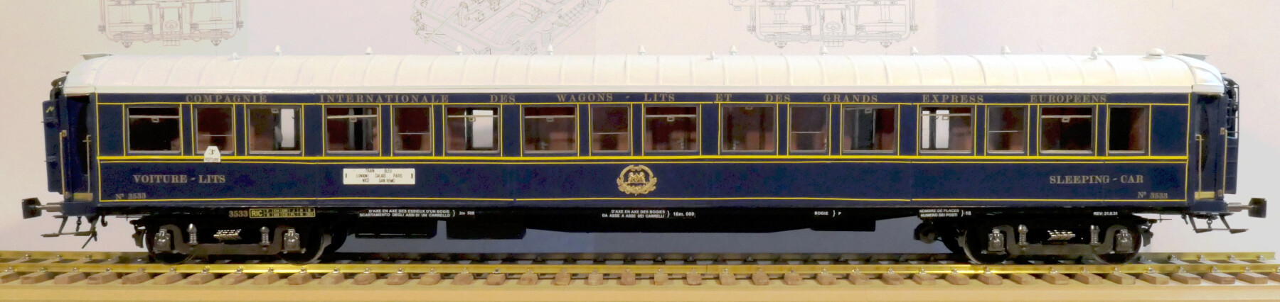

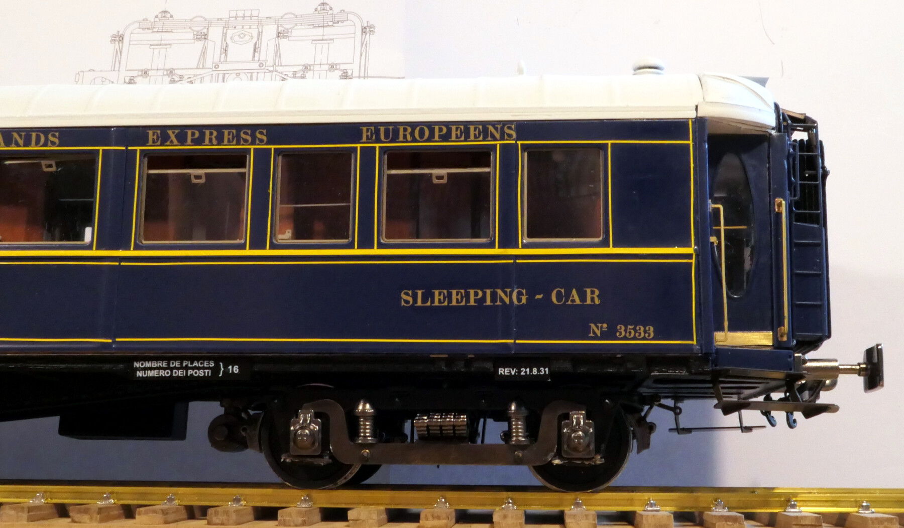

De 3533, die ik in spoor 1 van Amati heb, was al in 1931 omgebouwd naar LX 16 en in 1946 naar LX20. Dus zoals ik deze gebouwd heb met maar 10 bedden reed hij slechts twee jaar.
