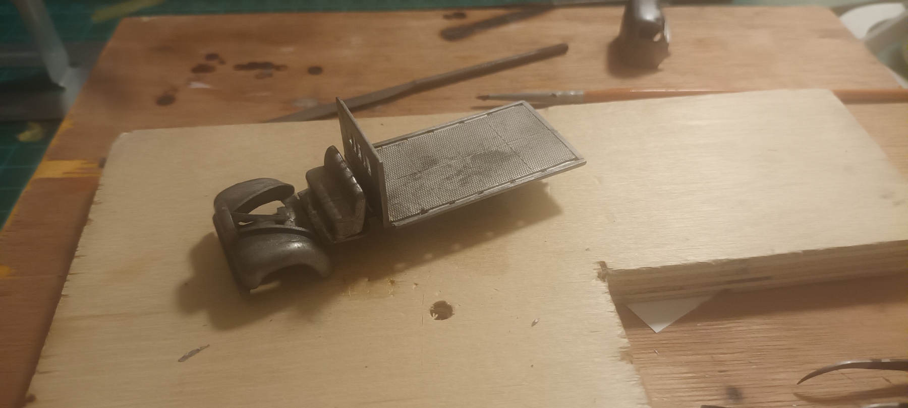

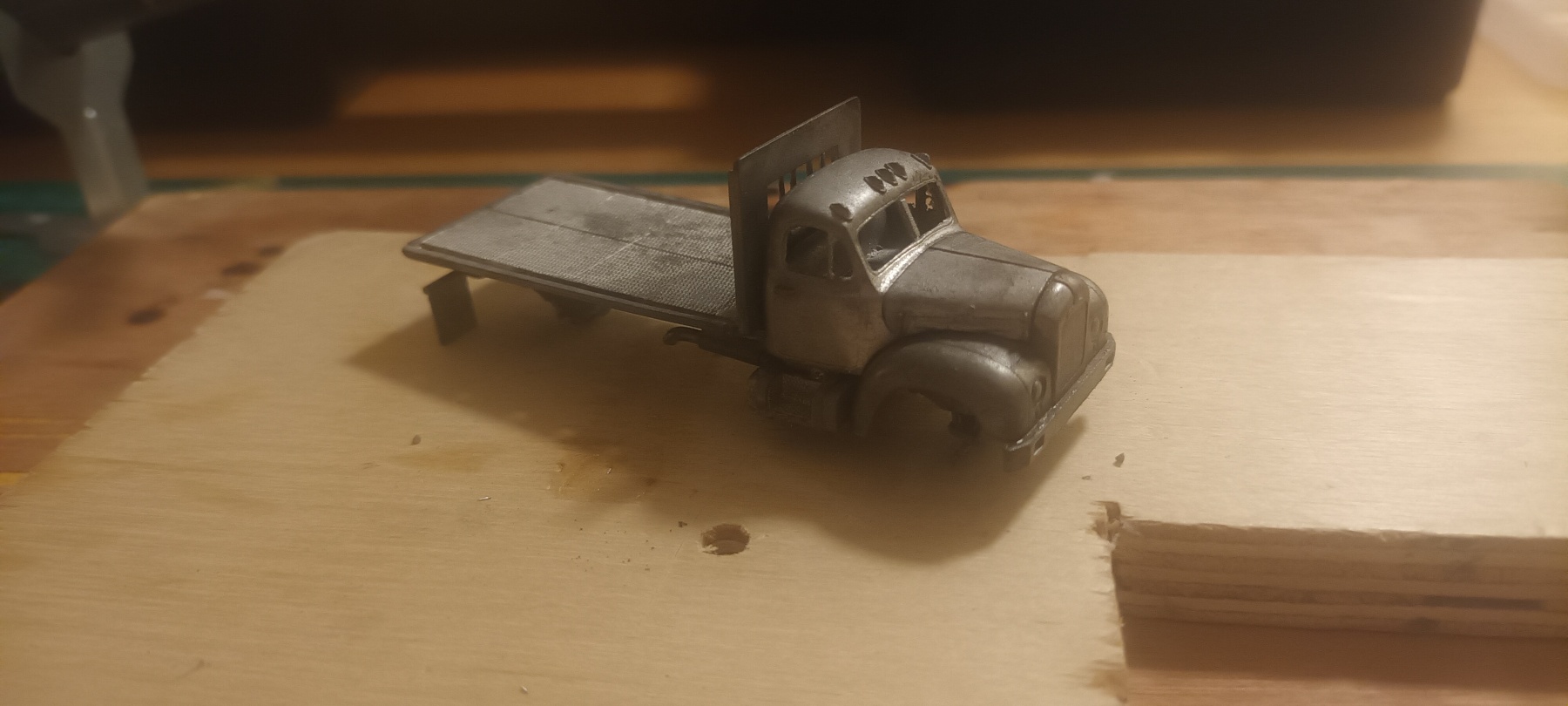

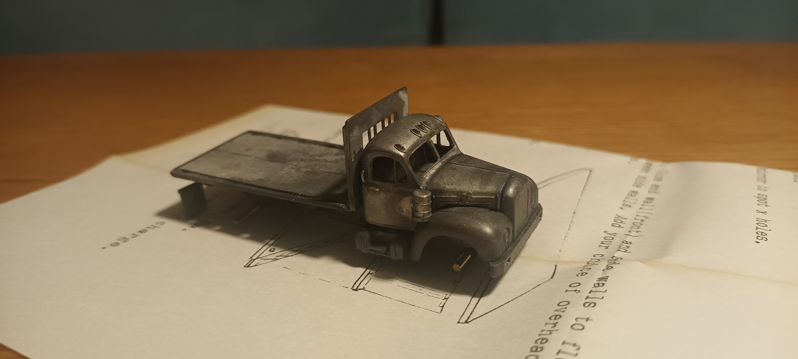

Hi,

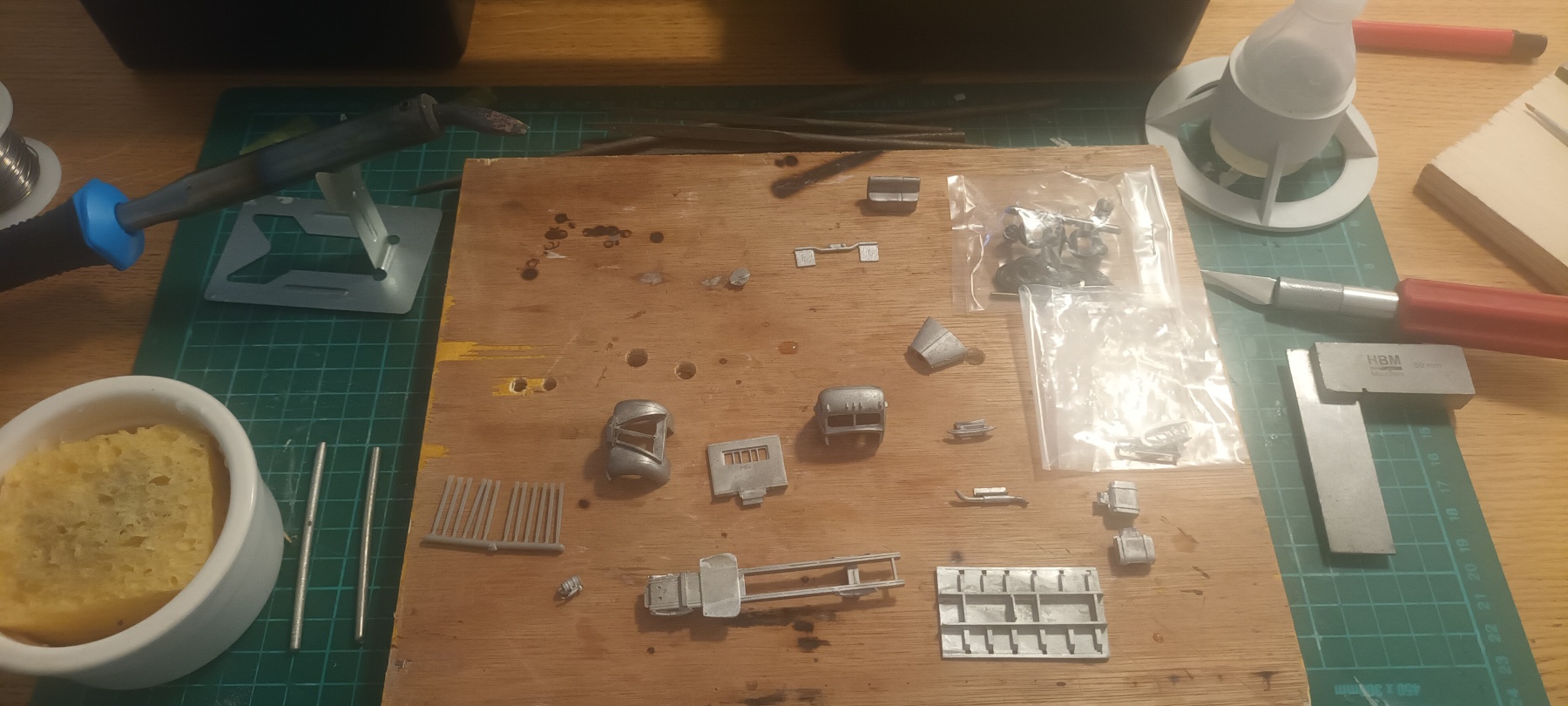

Zo we zijn maar eens aan de slag gegaan.
De set uitgespreid links mijn soldeerbout met dimmer eraan.
De cabine is nog losgelaten. Ik moet me hoofd nog even broken of ik ramen wil maken in de Caine. Heeft iemand hier een goed idee voor?
Frits gelukkig had ik al wat lowmelt van piet peetoom.
Weet iemand of witmetaal ook gewoon in een sodabad kan net als messing?

Leuke vingeroefening Adriaan! Slim om zo het witmetaal materiaal beter te leren kennen.
Groet, Mathyn

Berichten: 881
Re: Witmetaal solderen leren met een Mack truck kit van Lee town
24 August 2024, 09:57:00 »
Mathyn,
Ja dat was het doel inderdaad van deze oefening. Het valt me me best mee. Door de lagere tempratuur verbrand je je fikken eigenlijk niet zo snel.
Dit projectje geeft natuurlijk nog geen gevoel voor samen met messing solderen en de valkuilen met tempratuur wisselen, maar geeft zeker gevoel
Wel het gevoel dat er.met deze oude kit door de flux veel meuk vanaf komt. Dus tips daarboor zijn nog wel welkom.
Ook vraag ik me af is dit nou straalbaar? Of al ruw genoeg?
Arjen, Dank voor de tip
Adriaan
MVG,
Adriaan
Mijn baan in aanbouw:
https://forum.beneluxspoor.net/index.php?topic=99541.60
Mijn materieel:
https://forum.beneluxspoor.net/index.php?topic=105144.15
TonM
Berichten: 2637
24 August 2024, 10:33:45 »
Leuk projectje Adriaan
Zelf heb ik ook het witmetaalsolderen eerst uitgeprobeerd op een klein modelletje (tractor) voordat ik aan een loc begon. En het beviel zo goed, dat ik daarna verschillende witmetalen modellen in elkaar heb geflansd.
Voor wat betreft jouw vragen:
- Het schoonmaken doe ik zelf niet in soda maar in warm water met schoonmaakmiddel. Tussen de soldeersessies in met WC-eend en als het klaar is in de ultrasoonreiniger met een basisch schoonmaakmiddel. Ik zou niet weten waarom het niet ook met soda zou kunnen, zolang het water maar niet kokend heet is (tenzij je graag opnieuw begint
- Je kan witmetaal gewoon stralen. Zolang je maar niet met maximale kracht met de straalmond dicht op het object en langdurig op één plek richt. Maar dat is met messing ook niet verstandig.
- Witmetaal samen met messing solderen is helemaal geen probleem. Gewoon het contactoppervlak van het messing onderdeel vertinnen en dan met 70 graden soldeer aan het witmetalen oppervlak solderen.
- Met de temperatuur van de bout moet je inderdaad je hoofd er goed bijhouden. Vooral bij kleine onderdelen is een te hoge temperatuur funest. Aan de andere kant hoef je ook niet al te krampachtig te doen: bij grote brokken witmetaal gebruik ik soms een gasbrander en bij het aanzetten van messing onderdelen mijn weerstand-soldeerapparaat. Gewoon weten waar je mee bezig bent en voorzichtig te werk gaan.
- Voor wat betreft de meuk die van het witmetaal afkomt: net als bij messing is het goed om het te solderen oppervlak eerst goed schoon te maken. Als het metaal dof en donker is, dan is de buitenkant geoxideerd en hecht het soldeer niet goed (en komt er dus modder vanaf tijdens het solderen).
Grtz, Ton
Berichten: 881

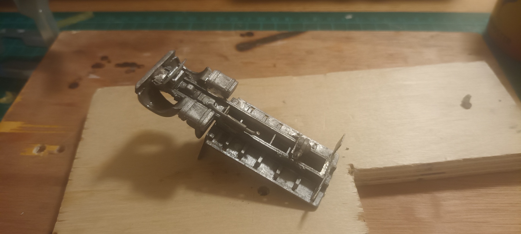

25 August 2024, 11:54:31 »

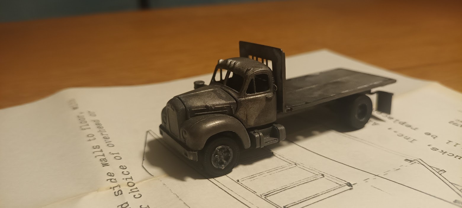

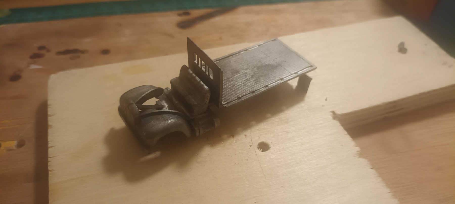

Hi,
Beetje verder:
Wielen beetje in elkaar zetten. Wel losgelaten voor spuitdoeleinden.
Op de cabine de karakteristieke luchtfilter gezet met soldeer.
De Kit had ook 2 handgreepjes van witmetaal. Dat lukte me niet heb ze vernageld. dus toch maar messing 0,3mm draad vertinnen en vervolgens vastgesoldeerd.
Ik heb hier geen ultrasoon reiniger, dus we zullen het met wat manuele acties moeten doen.
Wellicht dat Vim/cif ook wel werkt om het een beetje op te ruwen/schoonmaken?
Wat betreft kleur een rode Mack lijkt me wel mooi, maar dat is natuurlijk net de kleur die ik niet in knikkerbus heb. Motip zwart primer wel dus daar gaan we het frame mee doen.

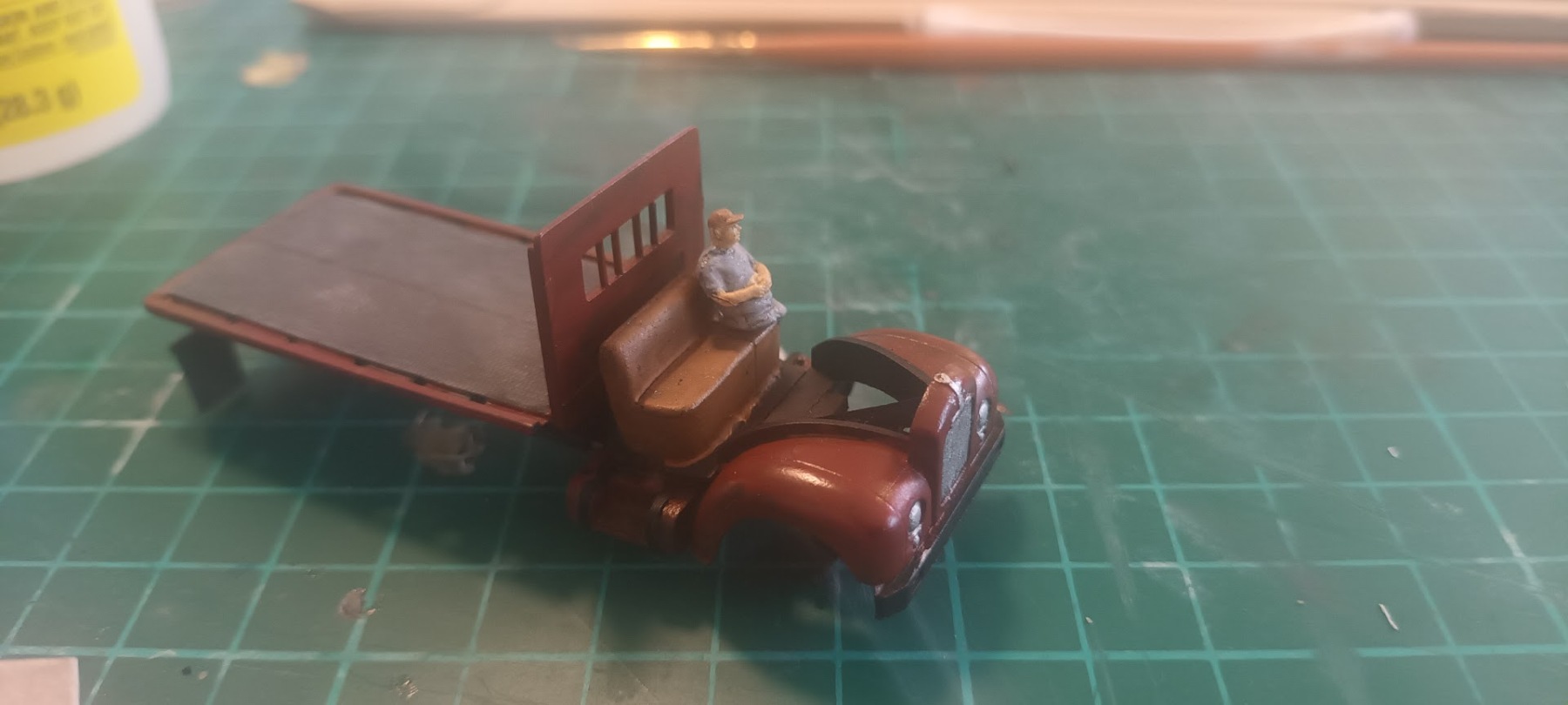

Berichten: 881
03 September 2024, 16:07:33 »
Hi,
Zo het soldeerwerk is allemaal gedaan. We gaan verder...

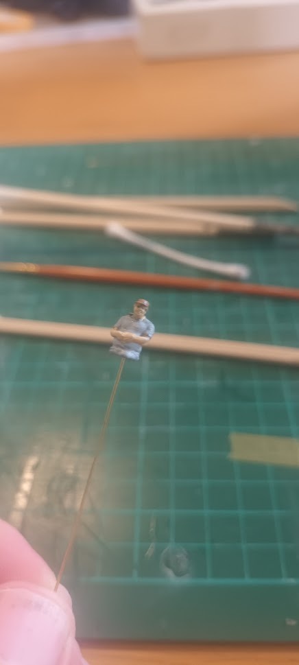

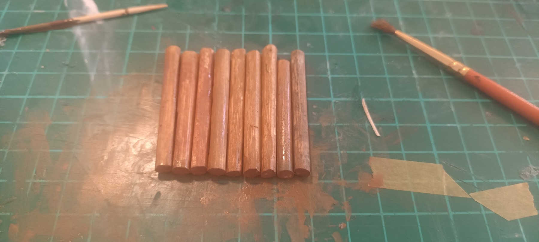

Heb eerst alles in de primer gezet (zwart motip). En daarna de individuele delen verven. Ik heb airbrush dus dit zijn mijn schilderkunsten met de humbrol/revell die ik heb liggen.
Trucks rijden niet zonder bestuurder ziehier, Bertus.
Bertus heeft zijn plekje gevonden.
Een lading hout voor Bertus.
Voorlopige stand (motorkap en cabine zijn nog niet vastgelijmd)
Word vervolgd.

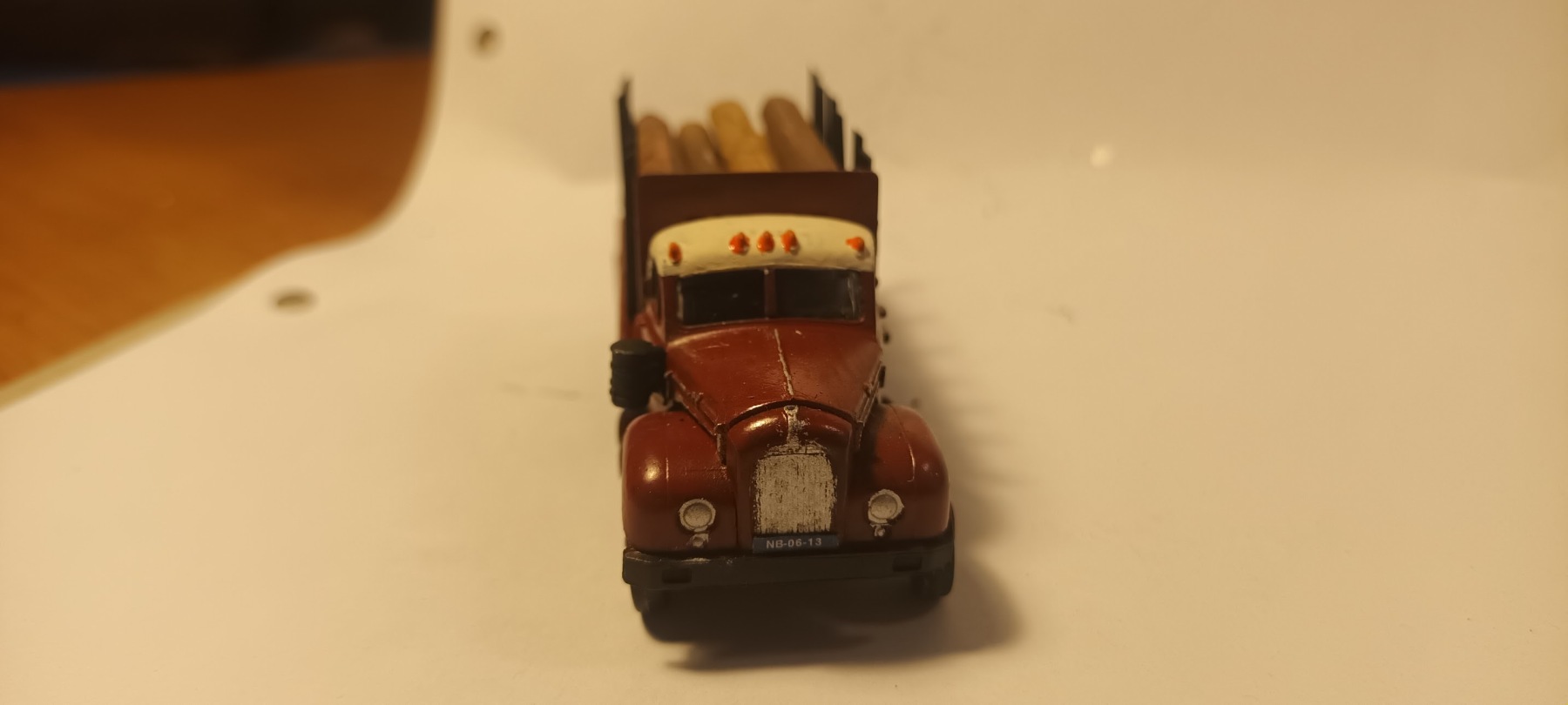

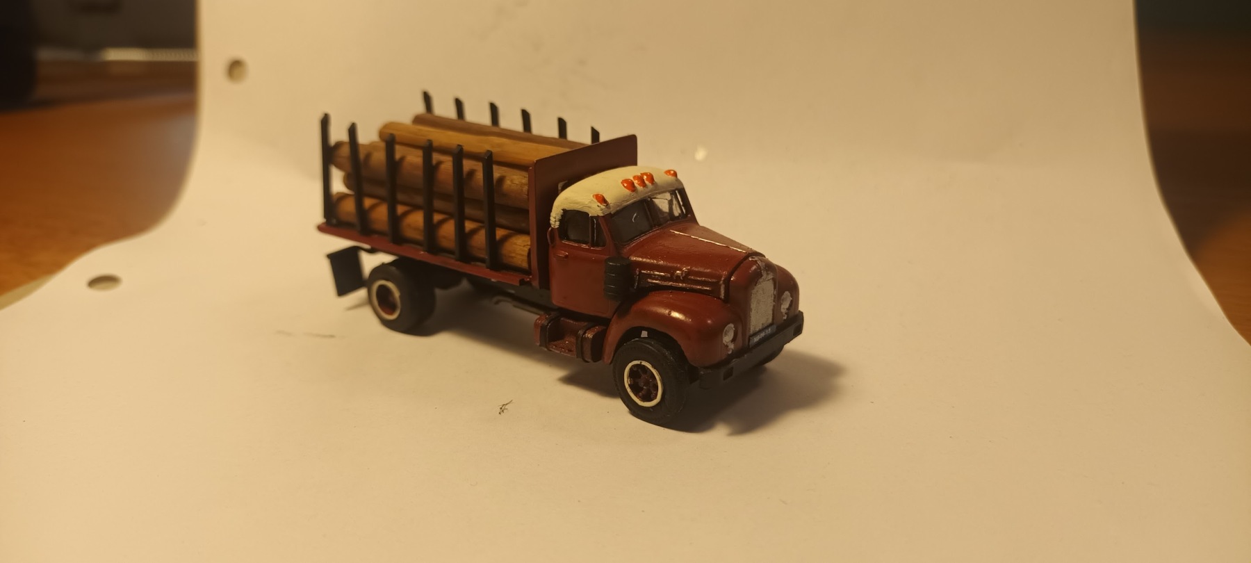

Berichten: 881
13 September 2024, 09:36:10 »
Hi,
Weer ene stapje verder.
Raampjes aangebracht van doorzichtig plastic en kristalclear
nummerbordje erop lading aangebracht.
nog een aantal zaken te doen:
nummerbordje achterop
decals aanbrangen
motorkap ornament aanbrengen
MVG,
