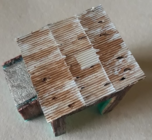

Dank je, Erik.
Ik heb dat stuk dak vandaag klaar gemaakt. Morgen "verroesten"; leuk werkje.

Als je het prefab maakt (golfplaat op underfloor), kan je het dan nog wel goed bewerken (bv snijden) of deuk je dan juist weer de golfplaten in?
Rogier
  • Berichten: 6352
Re: De Projecten van RetroJack
« Reactie #362 Gepost op: 31 October 2025, 08:55:47 »
Dat is een goede vraag, Rogier.
Ik moet dat eerst nog maar eens testen met een proefstukje.
Verticaal wil het wel; door een "dal" van de golven snijden.
Dwars op de ribbels is misschien te doen door met een scheermesje zijdelings te snijden. Dus niet op de plaat drukken.
Ik wil dat beperken door met standaard hoogtes te werken: 1, 2, 3 platen hoog en zo.
de groeten van Jacob

Ik ben benieuwd, ik kan mij voorstellen dat horizontaal inderdaad lastig is. Maar misschien valt het mee, zeker als je een rand bv onderaan het gebouw hebt (wat groen er tegenaan) of juist bovenaan (dan kan je er een dakrand over heen maken).

Ik ben ook benieuwd. Zal de structuur van de XPS niet te zwaar zijn voor de immitatie van een golfplaat?

Het snijden gaat perfect     ⤵️
De mesjes "oogst" ik uit de wegwerpscheermesjes van de Action: met een tangetje de plastic "klinkjes" aan de achterkant wegknippen, dan van elkaar wrikken.

Dat valt zeker niet tegen  (y)

Die XPS zit er nu ook achter, dus de bouwwijze blijft hetzelfde.
Wel moet bij dakdelen het golfplaat iets buiten het XPS komen. Zulks om een dunne rand te behouden.
Die trapeziumplaat moet ook wel lukken met de inwrijfmethode.
Als mal een plaatje van een fabrikant en een hoekiger stokje. Misschien een paar stokjes: eerst voorvormen, dan "scherper" instrijken.

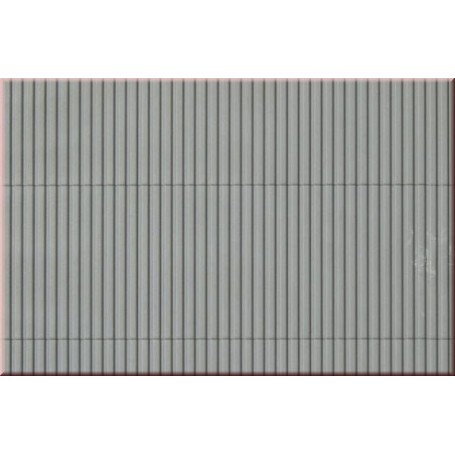

...mogelijkheid om trapezium-industrieplaat na te bouwen...
Auhagen 52433     ⤵️
Idee voor een mal?

Het dak is klaar    ⤵️

Dak ziet er netjes uit  (y)
  • Berichten: 6352
« Reactie #372 Gepost op: 03 November 2025, 08:49:17 »
Dank je.
Ik heb er ook veel aardigheid in gehad om het te maken.
Deze week maar weer verder.
