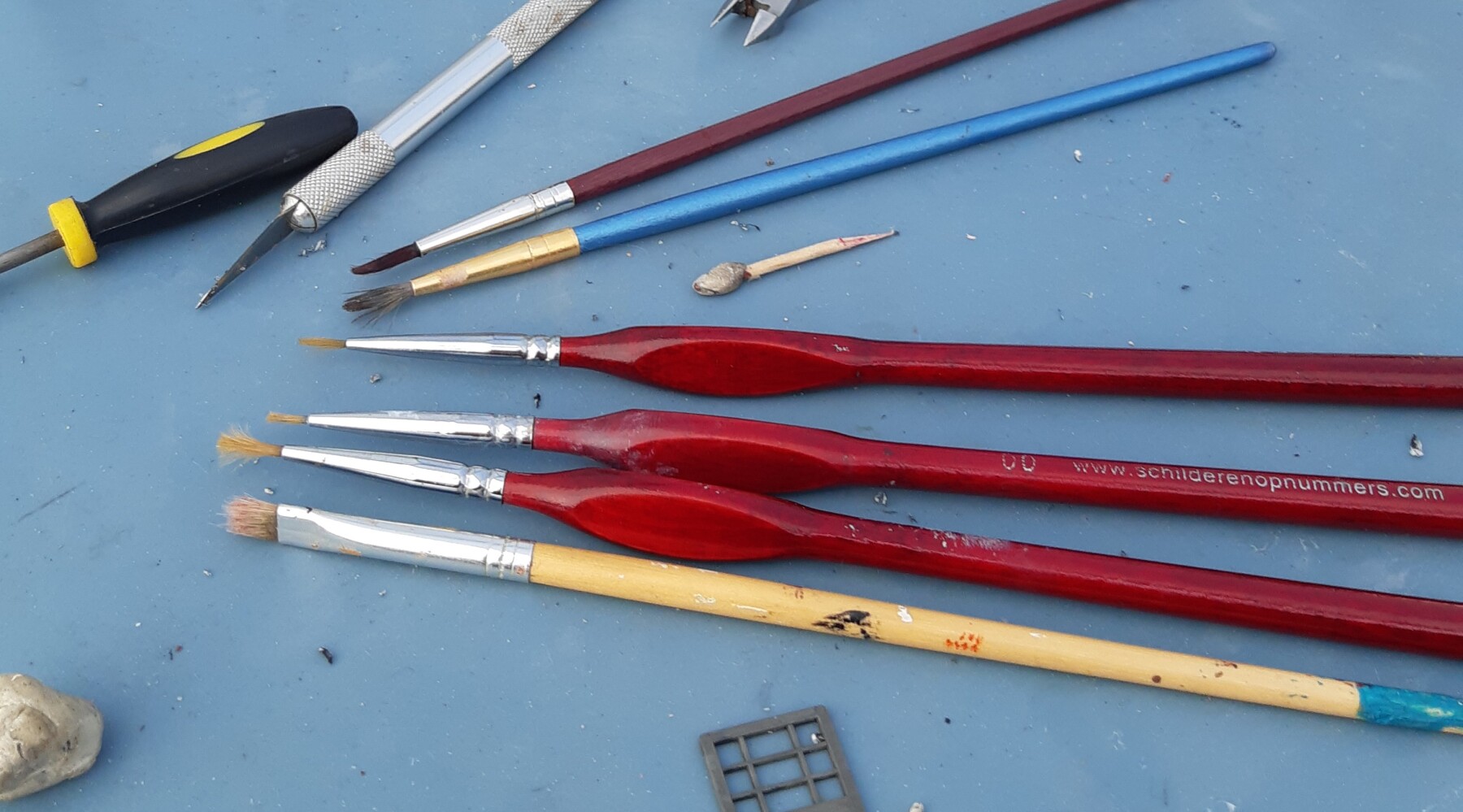

Welke penselen gebruiken voor het fijne werk met enamel verf?
« Gepost op: 08 August 2024, 09:29:55 »
De vraag gaat over schilderen met enamel verf, te weten Humbrol, Revell. Verdunnen / reinigen met wasbenzine, terpentine, cellulose thinner. Niet over waterverf beginnen graag, hier liever geen discussies daarover. ;)
De aanleiding is dat mijn huidige penselen gaan krullen bij de topjes. Het zijn marterharen penselen, met de rode stelen op de foto. Gekocht bij Schilderenopnummers.com, vanaf 000.
Ze zouden geschikt moeten zijn voor schilderen op oliebasis. Is het opkrullen misschien gekomen doordat ik cellulosethinner gebruik met reinigen, vooral als de verf al een beetje hard geworden is, waardoor terpentine en wasbenzine niet zo goed meer werken?
Waarmee verven anderen hun figuren, is er nog een betere optie? Of een manier om de haren soepel en strak te houden?
Er ligt een kwast met varkenshaar bij, die gebruik ik als borstel. Verder nog wat penselen voor olieverf, waarvan het blauwe bij de Action te koop is en het bovenste, ook een rode, ook is gaan krullen bij de top. Het gaat om de middelste 3 penselen. Van een heb ik de top al bijgeknipt, maar dat schiet niet op.

Ik gebruik zelf ook van die marterharen penselen, 0 tot 5-0, en ik reinig ze ook met cellulosethinner. Na het reinigen strijk ik altijd even (nat) de haren weer strak in een punt en daarna doe ik de plastic beschermhuls er weer op voordat ik ze opberg (rechtop in een pot, haren naar boven). Op die manier blijven ze bij mij best lang goed.

Dat de punten gaan splijten kan komen door je verdunning of evt verharding van de haren.Ik sla ze zo op: na gebruik goed uitspoelen met pure afwasmiddel, dan even kort door de gebruikte verdunning , droogmaken en weer dopen in de afwasmiddel.even de vorm erin strijken en laten drogen . Daarna schuif ik er een busje overheen zodat de haren bij elkaar blijven.
Misschien doe je dit ook al, en is misschien de verdunning de oorzaak van het splijten?

ik gebruik de middelste en reinig ze met cellulose thinner mix met water.Na reinigen naspoelen in water en puntje met vingers terug netjes fijn maken.Heb de mijne gewoon gekocht in italie tegen zeer aannemelijke prijs.Maten 0-00-000

Dat krullen heb ik ook zodra ik de penselen reinig met terpentine. Als ik reinig met de tinner van Humbrol heb ik daar geen last van. Na het reinigen was ik ze nog even met Dreft en lauw water.
Ik zet de penselen overigens altijd in een glas met de ‘haren’ kant naar boven gericht uiteraard.
Wanneer ik weer wat van mijn resin huisjes ga schilderen gebruik ik nieuwe penselen. Ik verslijt er redelijk veel, maar goed. Het resultaat mag er wezen, en het scheelt uiteindelijk veel correctie werk als je nieuwe penselen gebruikt.

Dank voor de antwoorden. Ik doe het niet veel anders dan jullie.
Meestal reinigen na gebruik met terpentine, soms ook cellulosethinner. Daarna met groene zeep, lauw water erbij en dan schoon spoelen. Ik had meegekregen dat groene zeep beter is dan een synthetisch afwasmiddel (dat geen zeep is). De penselen (kwast noemde ik alleen alleen die ene met varkenshaar, die grove) met een beetje speeksel de punt er weer in modelleren (misschien is dat een beetje fout, met al de enzymen erin...) en weer laten drogen, haren omhoog.
Conclusie is wat Tom zegt; niets heeft het eeuwige leven, dus ik moet eens wat nieuwe kopen. En dan wel weer met marterhaar, vanaf 000 en als het kan ook de 0000, voor het fijne priegelwerk, zoals figuren en kozijnen om maar eens wat te noemen. Wel kijken waar ze per stuk te koop zijn, ik houd niet van sets waarvan een gedeelte dubbel is, of nooit gebruikt wordt.
