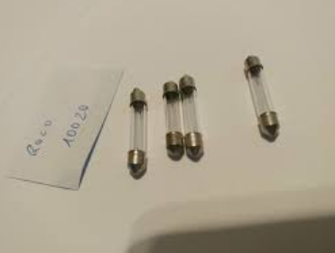

Hallo modelspoorders,
Ik heb een aantal oude 4-assige Roco rijtuigen, die zijn voorzien van binnenverlichtingsset 40306. Deze sets bestaan uit lichtgeleiders en per set 2 buislampjes art. 10020 (zie foto).
Indien mogelijk, zou ik deze buislampjes willen vervangen door LED exemplaren, die dan ook uitstralen naar de lichtgeleiders aan beide kanten en uiteraard voorzien zijn van geïntegreerde gelijkrichter i.v.m. het wisselen van rijrichting; zodoende kan ik zonder al te veel werk de verlichting moderniseren.
Weet iemand of zo'n retrofit LED buislampje (met gelijkrichter) in die afmetingen bestaat? Zo ja, dan ontvang ik graag de relevante gegevens...
Alvast bedankt.
Groet, Herb73

lengte lampjes ? Spanning ? Dubbelzijdig zal je volgens mij niet vinden.Laat het weten en ik doe nog wel een poging voor je

« Reactie #5 Gepost op: 04 August 2024, 11:45:07 »
4,5 x 24 mm.
Ik rijd analoog, dus 16V zou al voldoende zijn, maar meer mag ook.
Een gelijkrichter zou er sowieso in moeten i.v.m. wisselende rijrichting; eventueel zou ik er eentje "extern" aan kunnen solderen, maar liever niet...
Groet, Herb73

« Reactie #6 Gepost op: 04 August 2024, 11:59:18 »
ze bestaan normaal vanaf 31 mm in de auto industrie maar dan zijn je wagons schijnwerpers.Bij ali en andere winkels vind je ze in vele vormen onder : Led Festoen

« Reactie #7 Gepost op: 04 August 2024, 13:20:34 »
Hier vind je ze: Uhlenbrock "Sofitte" buislamp vervanger

« Reactie #8 Gepost op: 04 August 2024, 13:21:34 »
ff wat verder gezocht en uhlenbrock heeft er van die maat maar denk enkel aan 1 kant led : bijvoorbeeld uhlenbrock 29011 of 29012 of 29013 of 29014

« Reactie #9 Gepost op: 04 August 2024, 13:35:30 »
Karst en bellejt,
Dank voor jullie moeite, fantastisch!!! Hier kan ik wel wat mee denk ik. Zo te zien zien zit er ook een gelijkrichter op, al wordt me dat niet duidelijk uit de omschrijving; ik veronderstel echter dat de fabrikant dit ook heeft bedacht, aangezien je bij binnenverlichting met omkerende polariteiten te maken hebt (i.i.g. bij analoog gebruik).
bellejt, inderdaad maar één kant led zo te zien; als je het geval in de juiste positie draait, zal hij effectief werken. Ik ga er een paar bestellen om te proberen.
