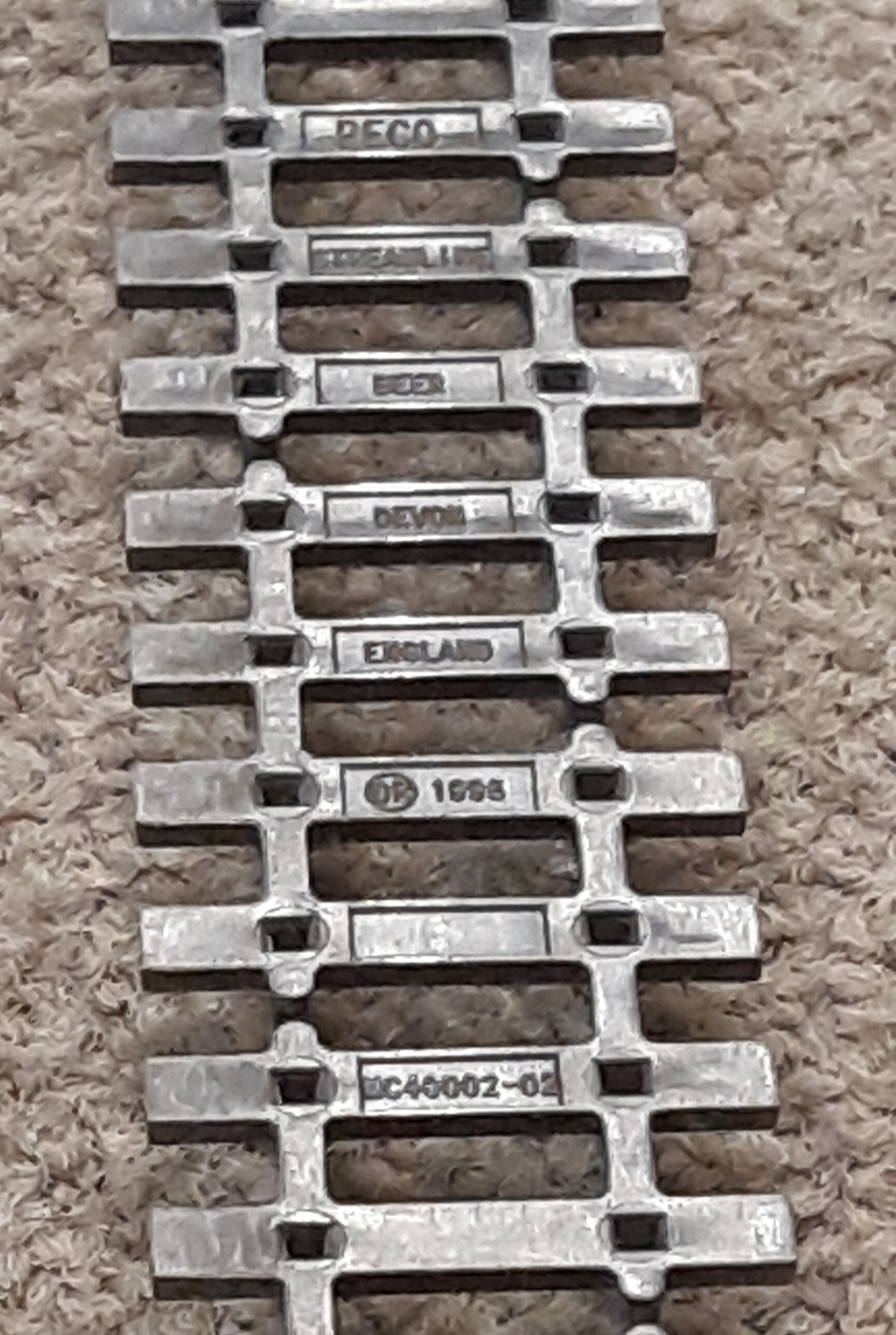

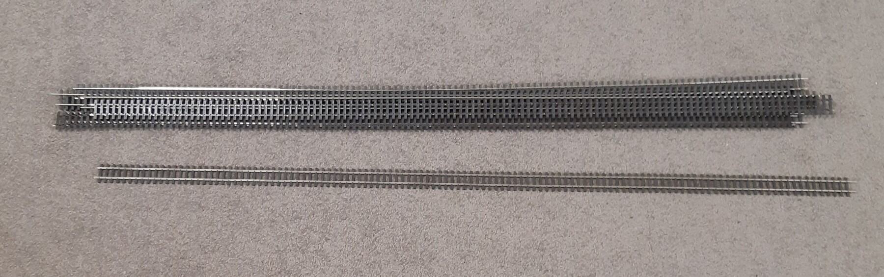

Lang geleden heb ik in Houten een partij smalspoor Peco rails gekocht, met de bedoeling deze voor de baan van Train Jaune te gaan gebruiken.
Echter, de vorm van bielzen en railbevestiging wijken teveel af van het spoor dat in het echte traject in de Cerdagne gebruikt wordt. Vooral de lengte per biel (te kort), de onderlinge afstand tussen de bielzen (te klein) kloppen niet.
Te bewerkelijk om ze gelijkend te maken, vandaar het besluit ze te verkopen.
Nu zijn het al wat oudere rails, de opschriften onder, in reliëf, kan ik moeilijk thuisbrengen. Wie kan er meer over vertellen, zodat ik dit bij de advertentie kan plaatsen?
Indicatie / taxatie van wat ik kan vragen voor de 8 stuks mag, vrijblijvend uiteraard.
Ik heb al een trein
Whis
  • Berichten: 382
Re: Peco H0m 12 mm flexrails specs gevraagd
« Reactie #1 Gepost op: 03 August 2024, 10:45:17 »
Peco: merk
Streamline: basis productlijn (Peco Streamline / Peco Setrack)
Beer: vestigingsplaats Peco
Devon: het graafschap waar de vestigingsplaats van Peco in ligt
Engeland: het land waar het graafschap waar de vestigingsplaats van Peco in ligt, in ligt
DR 1995: geen idee. Date of Release misschien?
MC40002-02: zal wel een of andere productiecode van de dwarsliggermat wezen?
Prijs? Ik pak vast een spatscherm, chips en bier voor de discussie die dat op kan leveren.

Goede voormiddag,
https://peco-uk.com/collections/hom-12mm/products/flexible-track-wooden-sleeper4?variant=7435764269090
In hun techn. specs zien we niet meteen de code, de hoogte.
Geeft dit een indicatie?   "SL-110 Conducting Rail Joiners: Nickel Silver for PECO Code 75 track"
Kan DR ook DP zijn?  Production?  Maar dit maakt niet veel uit.

Ik heb thuis een stukje liggen van deze rails. Het profiel is code 75; hetzelfde als ook in Peco’s normaalsporige programma zit.
Als je echt fatsoenlijk Frans smalspoor wil bouwen, heb je een nog lager profiel nodig. En misschien heb je voor je voorbeeld geen Vignole-profiel nodig, maar Double Champion.
In ieder geval zou ik zelf code 75 te grof vinden en liever iets bouwen met rails code 60.

Peco: merk
Ja oké, dat is duidelijk.
Daarop zoekend kwam ik nergens uit, ik kon er deze raillengtes niet mee vinden.
Proost! Maar ik laat wel bieden, doe ze niet voor noppes weg, heb er zelf ook voor betaald.
Goede voormiddag,
En goede namiddag alweer.
Ja, dat lijkt erop, dan hebben we de code 75 al te pakken. Bij mijn zoektocht naar het gebruik van deze rails kwam ik in Zwitserland, waar dat als smalspoor / meterspoor gebruikt zou worden. Daar mik ik op bij de verkoop, mogelijk kunnen ze gebruikt worden op een Zwiterse smalspoorbaan?
Dat is inderdaad van minder belang.
Goed om te weten, daar zijn we uit.
Een gedeelte van de oude en eerst gebruikte double champignon rails is reeds vervangen door Vignole profiel (ik kende deze niet, maar dat zal de meer gebruikelijke rail zijn). Aangezien ik toch alles zelf moet bouwen, kan ik de double champion gaan gebruiken. Temeer omdat ik de situatie van voor 1960 wil gaan uitbeelden.
Dus voor de Vignole rails code 60 en voor de double champin, welke code?
Wolter
Bedankt allen, ik kan er wat mee.
Ik kan nu de code 75 bij de advertentie zetten.
Heeft niemand er belang bij, dan houd ik ze zelf en leg ze uit het zicht, in tunnels en schaduwstations.
