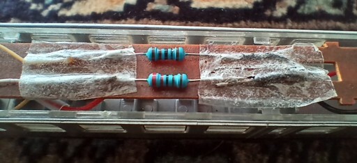

Reactie #15 Gepost op:
21 July 2024, 13:25:55 »
gewoon door klikken op de juiste kleuren :
https://kiloohm.info/resistor-3/brown-blue-black
en berekenen :
https://ledz.com/?p=zz.led.resistor.calculator
Greetings,salutations,groetjes,
Rinuswaardenburg
Berichten: 59
Re: functie decoder
Reactie #16 Gepost op:
21 July 2024, 16:21:03 »
Sorry maar ik vind je niet erg duidelijk.
groeten Rinus
N spoor DR5000
Joz
a.k.a. Jos
Berichten: 761
Vaak bu'j te bange
Re: functie decoder
Reactie #17 Gepost op:
21 July 2024, 16:25:31 »
1/4W is prima voor ledjes. Maar voelbaar warm horen ze niet te worden.
Probeer eens een hogere weerstandwaarde
De bouw van
Museumdepot Beekbergen in H0
Onshape Modelspoorgroep
VAM65
Berichten: 4745
Nederland 1949-1963 in h0
Re: functie decoder
Reactie #18 Gepost op:
21 July 2024, 16:27:10 »
Misschien kun je even een foto plaatsen van je gebruikte weerstand. Het liefst incl decoder en LED's. Dan zien we meteen wat er veranderd kan/moet worden.
Elke laatste donderdag gratis toegankelijke rij-avond.
bellejt
Berichten: 2510
Re: functie decoder
Reactie #19 Gepost op:
21 July 2024, 16:54:57 »
de weerstanden die je hebt voldoen goed.De linken wijzen op gewone berekeningen en als je dat niet begrijpt dan ff een snel cursusje electronika erbij halen want die berekeningen zijn essentieel voor een goede werking en vereenvoudigen alles. Je hebt meteen alles wat je nodig hebt kwa waarde weerstand en benodigd vermogen.Met de ene link kan je de waarde zien door gewoon de kleurtjes aan te klikken als je de waarde niet vind uit de tabel;
Rinuswaardenburg
Berichten: 59
Re: functie decoder
Reactie #20 Gepost op:
21 July 2024, 20:13:53 »
Dit zijn de weerstanden die ik gebruik
1K voor een rode led
2K2 voor een witte led, beide leds zijn 3 mm.
functie decoder Uhlenbrock 73700.
Graag ook even een advies over het hoe en wat (tegelijk schakelen van verlichting loc en stuurstand)
groeten Rinus
N spoor DR5000
NS 1607 Vlissingen
Berichten: 6474
Zal 't gaan, ja!
Re: functie decoder
Reactie #21 Gepost op:
22 July 2024, 11:17:21 »
Je kan in CV 29 de waardes 6 en 7 omwisselen.
Maar je kan ook de gele en de witte draad wisselen.
Dan zet je wit bijvoorbeeld op de rode led, en geel op witte led.
Jos.
