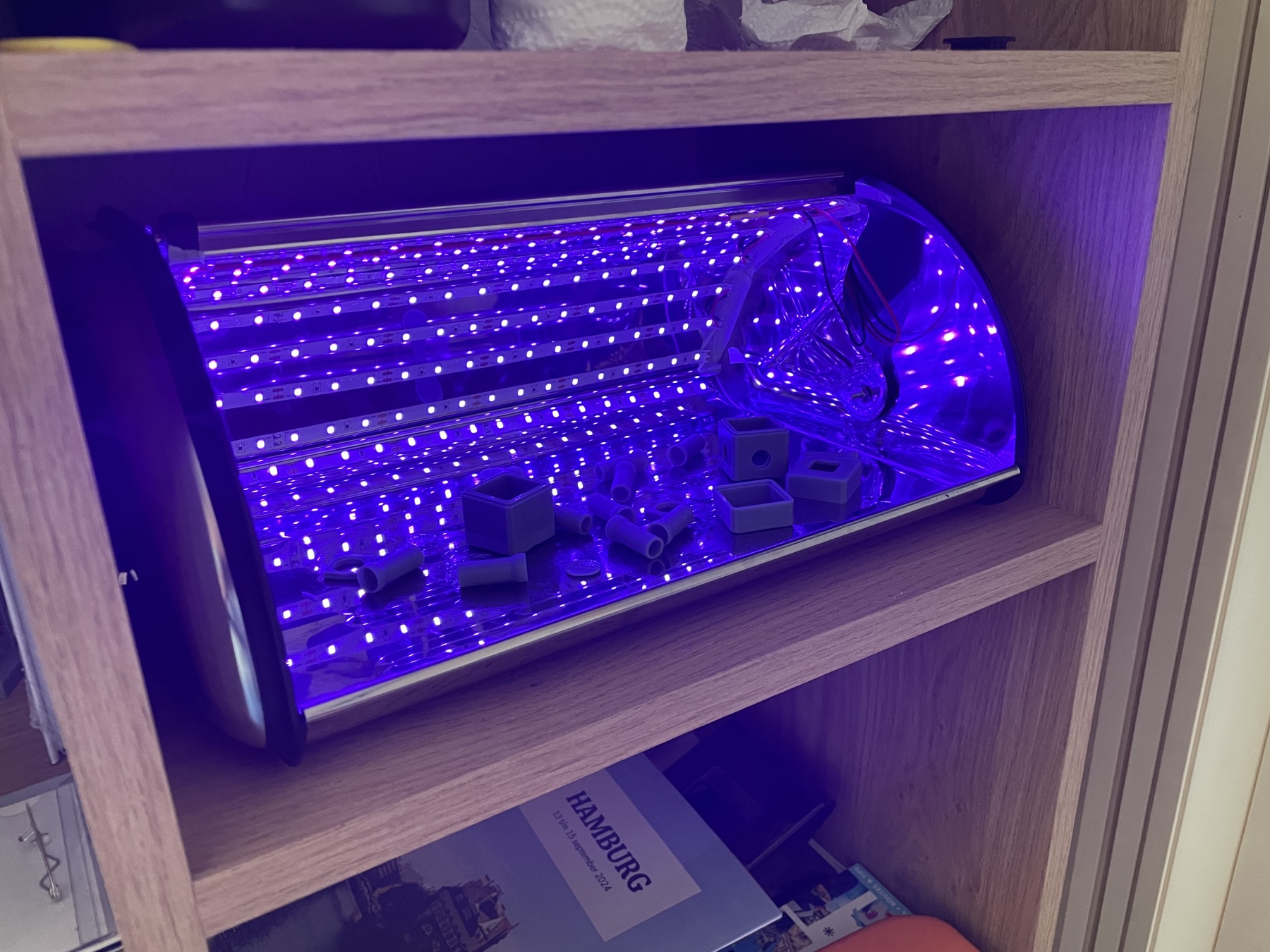

Mijn printer staat gewoon in m'n hobbykamer. Die is altijd op kamertemperatuur en extra verwarmen van de resin is niet nodig. De huidige soorten resin ruiken ook nog weinig. Met wat ventilatie erbij geen last. Dat in tegenstelling tot het spoelen met IPA, want dat stinkt wel behoorlijk en gebeurt dan ook in de schuur.
een verhardingskamer heb je nodig maar die kun je eenvoudig zelf maken. Een broodtrommel uit verchroomd metaal zodat het licht intern weerkaatst met aan de binnenzijde een UV-ledstrip geplakt. Samen €25-,
Het object erin, klep dichtdoen en na een half uur is het klaar.

Het led licht wel laten voldoen aan hetzelfde licht als waarmee geprint wordt.
In het algemeen 405 nm. Als het UV een breder spectrum omvat is dat ook goed uiteraad.
Ik heb er ééntje gemaakt met een draaiend plateau.
Arduino en stappenmotor en 1 UV strip.
Daar kan ik extra plateaus op zetten om tegelijkertijd te kunnen curen.
Handig voor kleine objecten en grote hoeveelheden.
Zoals bij mij meestal het geval is.
