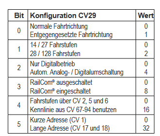

Maar de handleiding zegt dit. De waarde 10 die jij zei, zou betekenen 128 stapjes en bit 3 is aan. Ofwel railcom in decoder staat aan. Geeft dat problemen? Kwenie, ik denk het niet. Maar ik sluit het niet uit. Vooral als railcom toch wel stiekem aanstaat op de centrale..?
Je hebt CV12 op 36 gezet, dat betekent MM2 is aan.

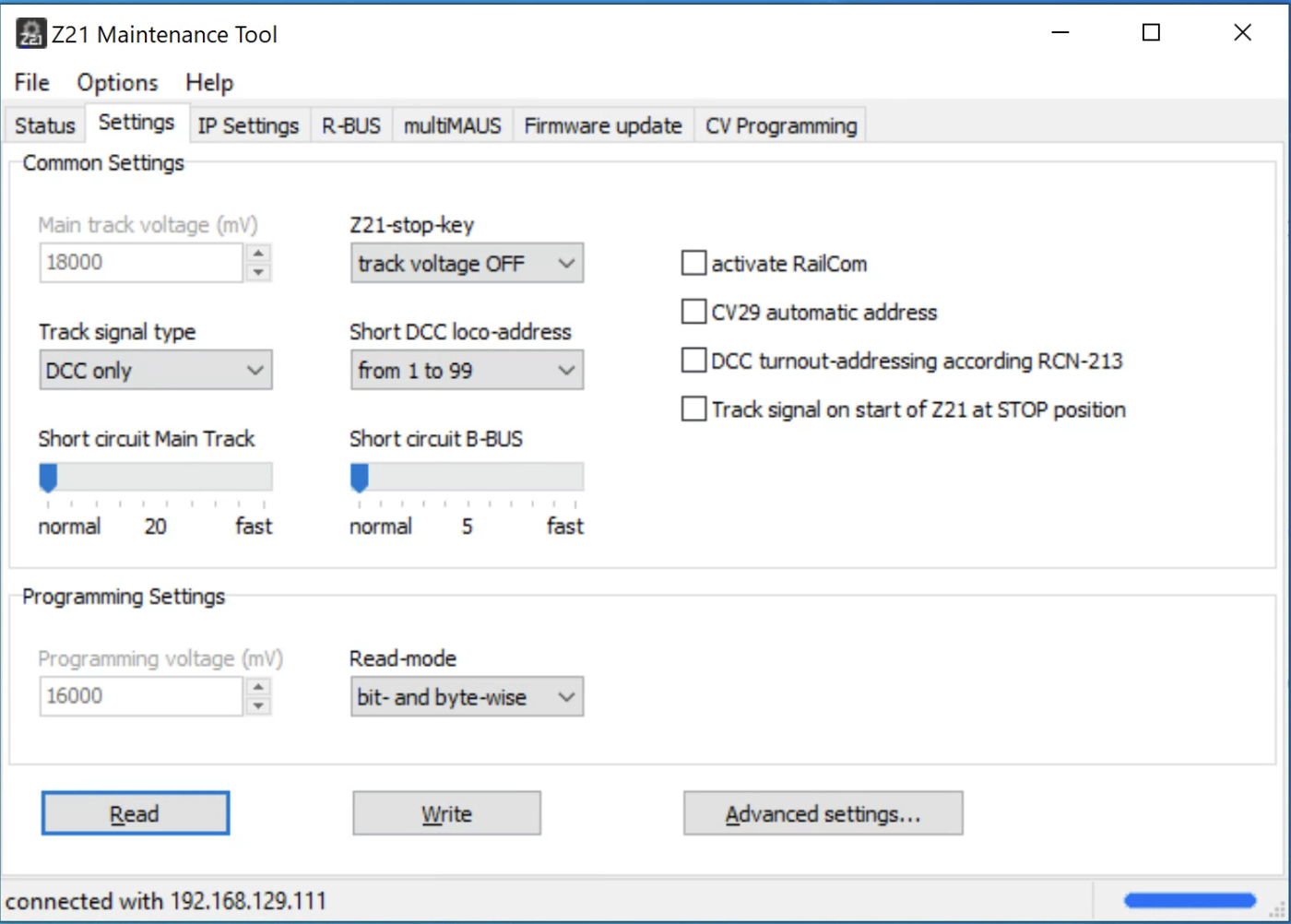

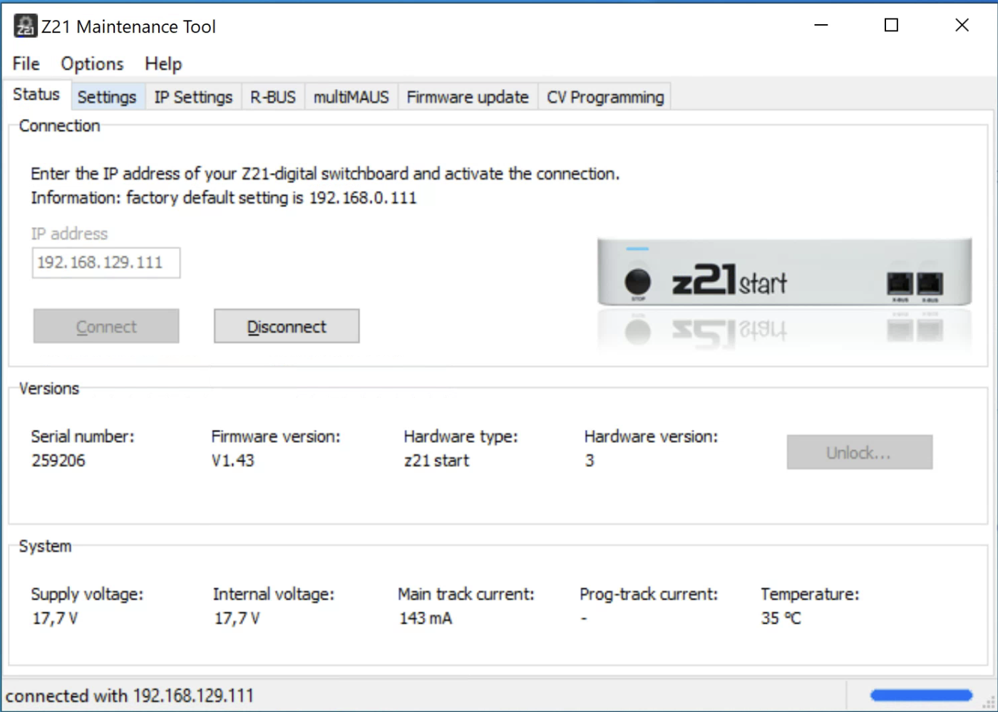

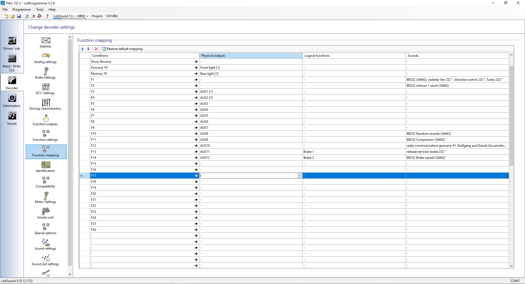

Hey Bas, dank voor je heel uitgebreid bericht. In deze post vind je de instellingen van de centrale en een filmpje, dat was een goeie suggestie.
Ik ben even opnieuw begonnen zoals je suggereerde, maar opnieuw zonder resultaat helaas. Laten we het eerst over de centrale hebben, die staat als volgt ingesteld:
Voor de volledigheid de softwareversie van de z21:
Dan de locomotief, ik heb hem gereset, CV8 naar 8, loc heeft dus terug adres 3.
Je opmerking over CV29 is inderdaad juist met 10 stond railcom in de loc nog aan, ik heb deze nu op 2 geprogrammeerd zodat enkel 28/128 stappen aan staat.
CV 12 heb ik op 4 geprogrammeerd, enkel DCC. Met deze instellingen blijft het gedrag van de loc hetzelfde, zie ook het filmpje onderaan deze post.

Ik heb de rangeerstand gisteren aangezet om de vertraging bij remmen en wegrijden even te omzeilen, hier is geen aparte functie voor. F7 zorgt er ook voor dat de loc wat sneller van rijrichting wisselt met geluid aan.
Bij deze decoder (en ook de sounddecoder in de andere Piko die ik heb) werken F2, F3, ... ook als F1 uitgeschakeld is.
Naar aanleiding van je bericht heb ik een wat langer filmpje gemaakt, zonder rangeerstand, waarin ook tijdens het rijden F1 (langer) aan- en uitgeschakeld wordt en waarin je F2 en F3 ook ziet werken als F1 niet actief is.
https://www.youtube.com/watch?v=IlQr0aLuQPU
Zou het powerpack het probleem kunnen zijn? De andere Piko met dezelfde sounddecoder maar zonder powerpack doet het wel goed. Of toch eerst zelf een andere DCC-centrale zien uit te proberen?

Alle CVs en settings zijn 2x nagelopen maar het probleem blijft bestaan. Dus voor zover ik kan zien,  hebben we toch echt alles uitgesloten. En de decoder blijft over.
Het probleem is ook te specifiek met dat optillen dat ik denk dat het geen losse draad kan zijn.
Je kan nog proberen die power pack los te maken omdat er eigenlijk niks anders meer te doen is behalve piko mailen en garantie claimen.
Je hebt nu wel officieel het vaagste decoder probleem wat ik ooit gezien heb.
