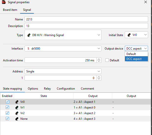

Ik weet weer waarom ik dit dacht. Ik was toen in iTrain aan het spelen. En ik heb deze knop over het hoofd gezien, waar ik hem bij de z21 wel zag staan. Daarom wist ik niet zeker of het er in zat.

Citaat van: bask185
iTrain heeft sinds de directe ondersteuning van de YaMoRC centrales de mogelijkheid om decoders via DCCext ( aspects ) aan te sturen. Zowel via het Z21 als het LocoNet protocol.
