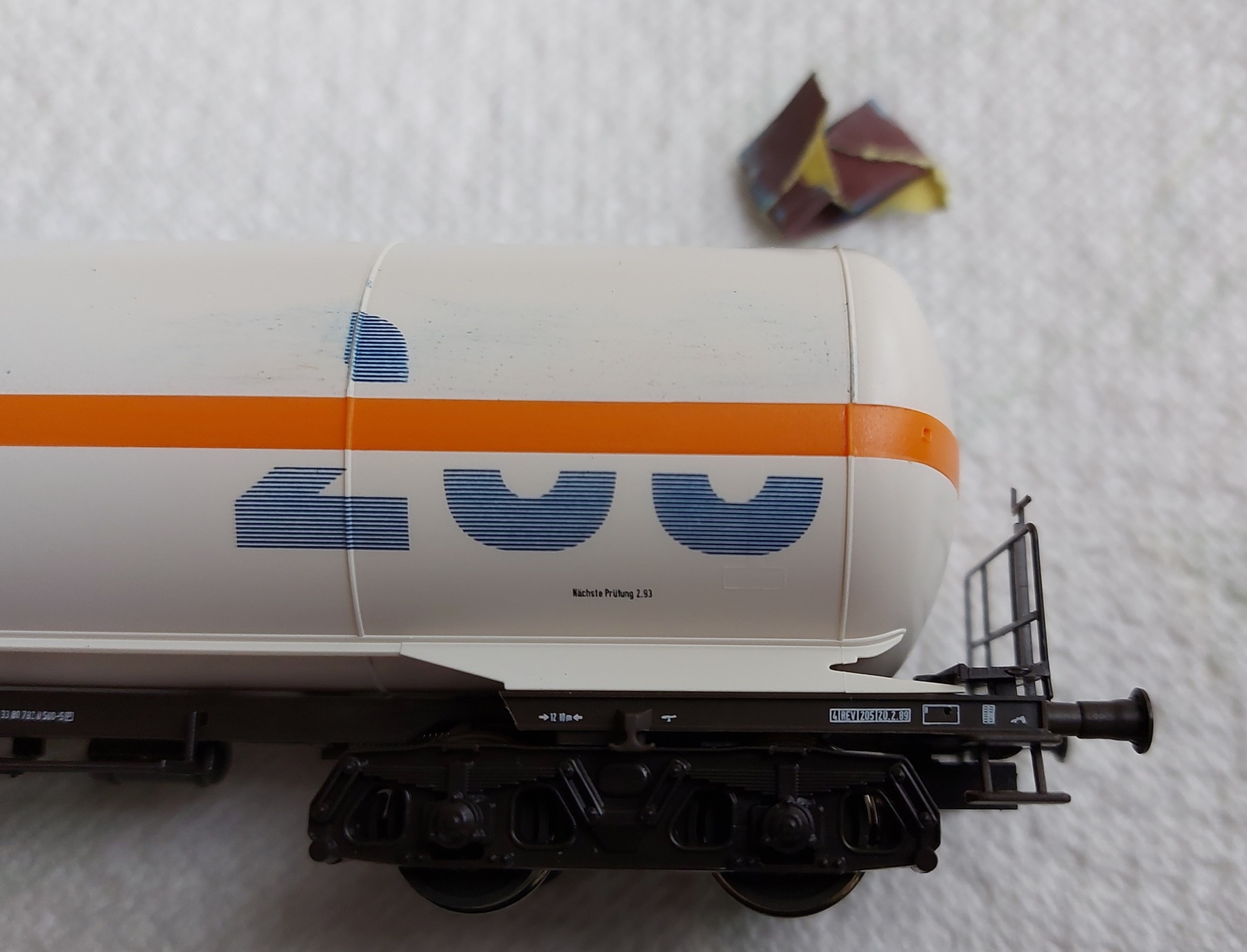

Heeft iemand de ultieme tip om de originele beschrifting van bv een loc te verwijderen? Je leest bv Microsol (heb ik) maar zijn er nog andere tovermiddeltjes?

Bas verwijderd bedrukkingen op bussen met nagellakremover zonder aceton , hij heeft ook onlangs een wagonnetje voor mij de duitse opschriften verwijderd.

Polijstmiddel voor auto's, zoals T-Cut. Maar volgens mij werkt tandpasta of Cif ook wel. Of gewoon met een héél scherp, rondvormig scalpelmesje schrapen. Dan kun je heel precies werken. Niet de moeilijk denken. Wat je ook gebruikt, je krijgt het nooit onzichtbaar weg, omdat je de (glansende) laklaag altijd weghaalt.
Je kunt de glanslaag verwijderen door er "Humbrol Cote Satin" overheen te spuiten.

Dat glasvezelpotlood laat ik ook links liggen,  die gaf teveel lakbeschadiging.
Wat voor mij het beste werkt: schuurpapier korrel 2000 met weinig kracht erop en heel veel geduld.

Ik heb mijn input al eerder geleverd dus dat hoef ik niet bog een keer te doen :). Wel een praktische tip kies een oude wagon oid voor je eerste experiment voordat je op je mooie loc losgaat :).

In het typmachinetijdperk hadden de typisten een zogenaamd typmachinepotlood. Ik gebruik het voor het verwijderen van bijvoorbeeld bedrijfsnummers, dus niet voor grote oppervlakten. Het is minder scherp dan glasvezelpotlood en ook zachter dan pennengum, maar wel overtuigend genoeg om opdrukken te verwijderen. Door de potloodvorm heb je goede controle over waar je bezig bent. Ik heb het oa gebruikt voor het verwijderen van de bedrijfsnummers van deze Roco 2275.
